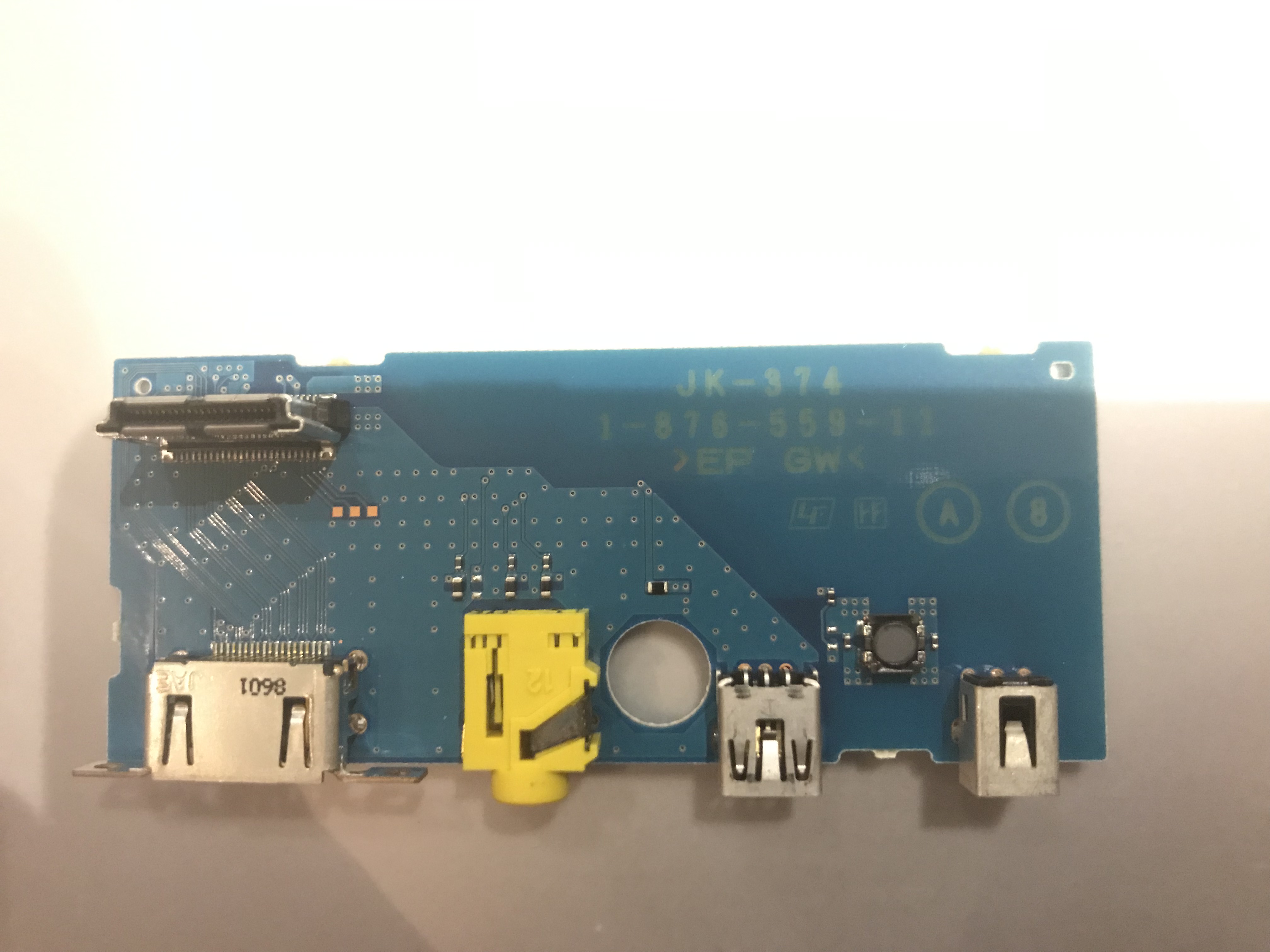

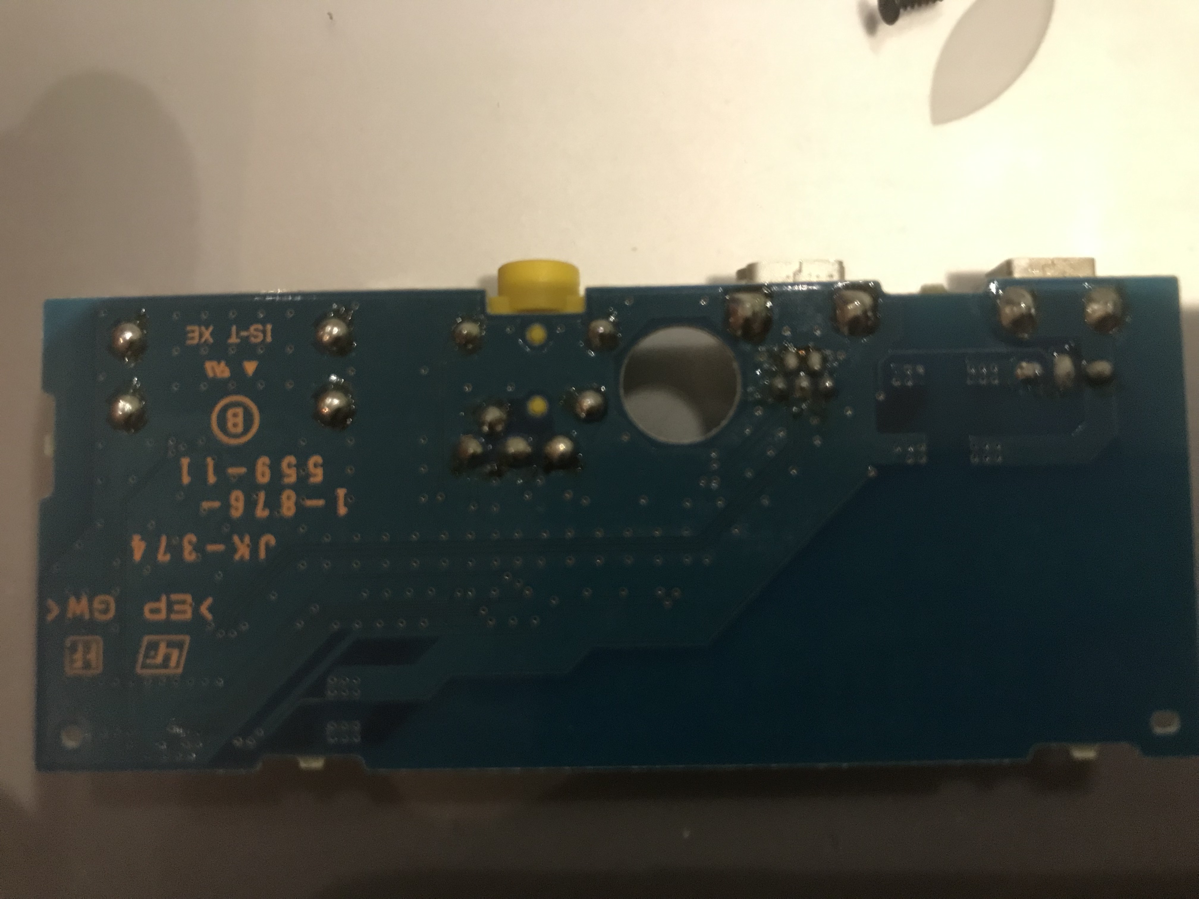

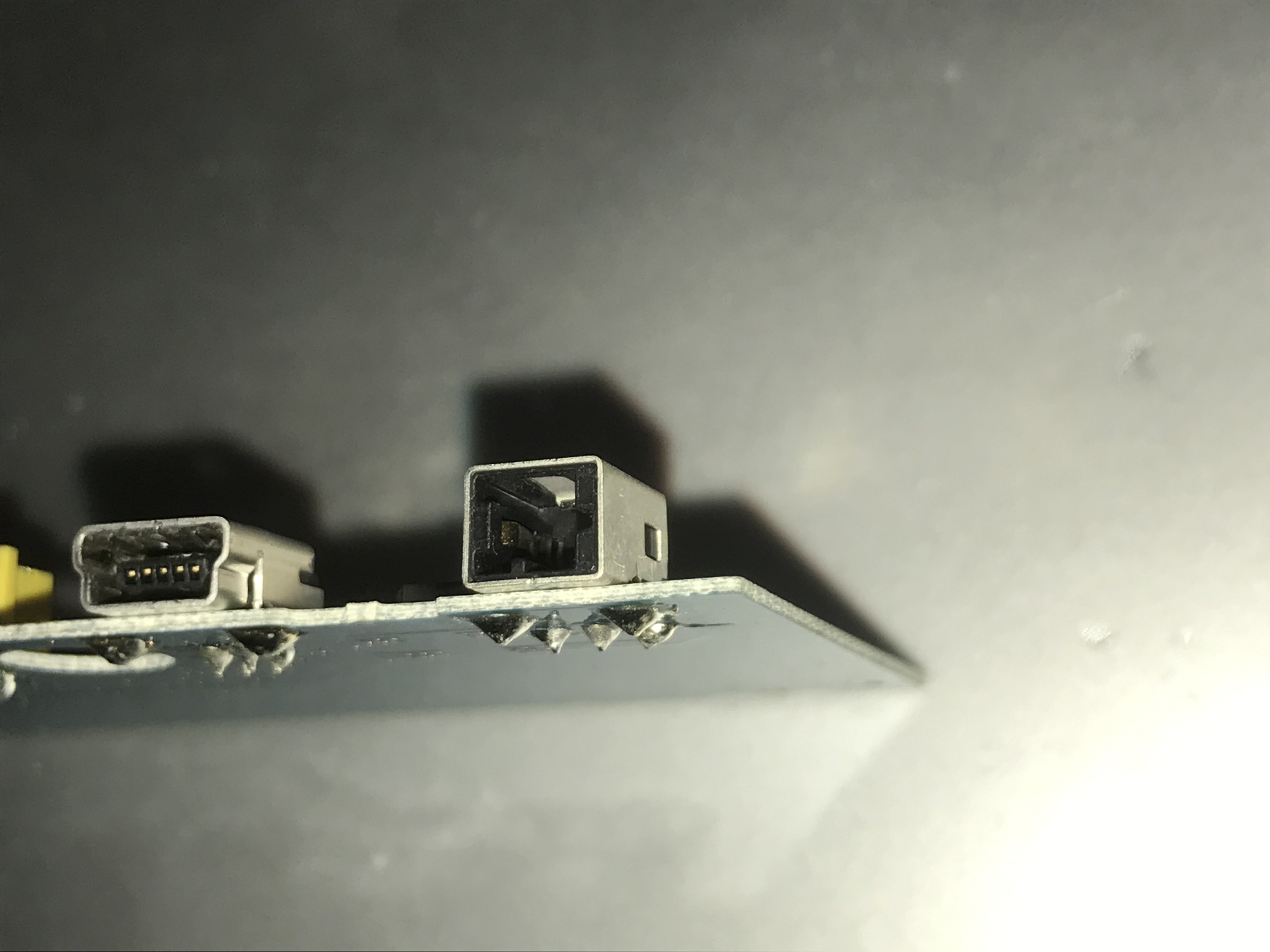

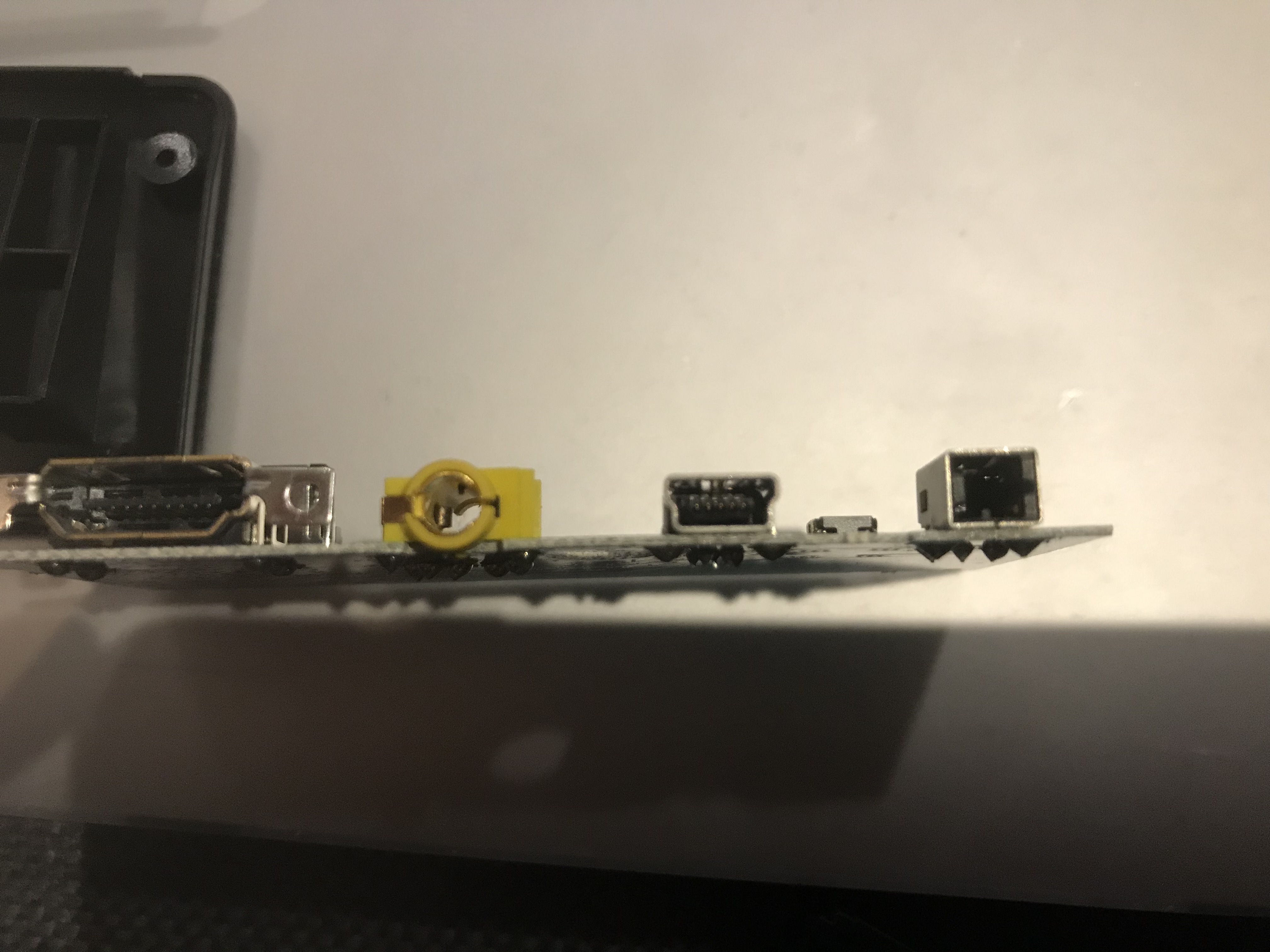

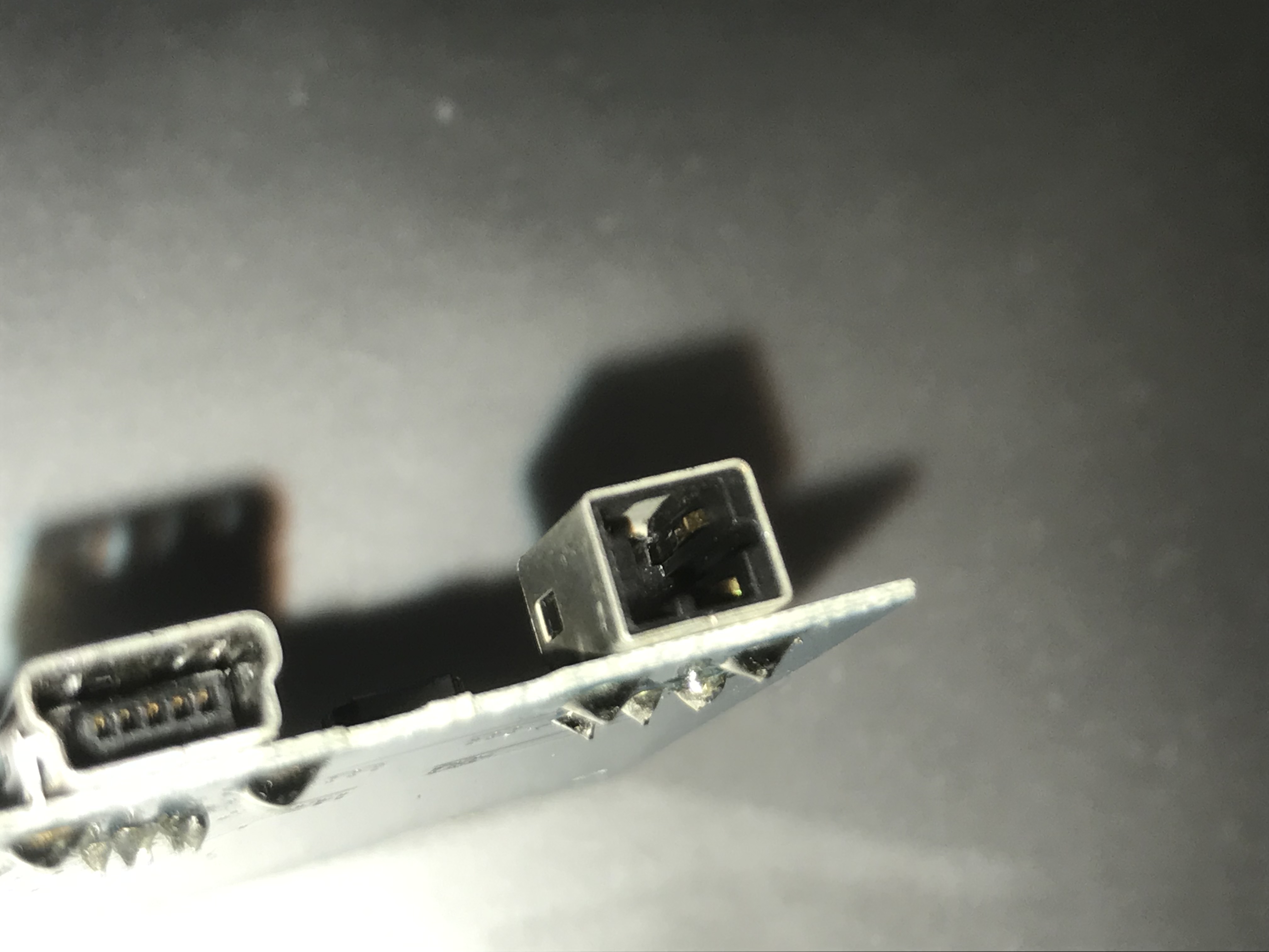

Есть подиум для мыльницы Сони. Когда-то существовал блок питания со специфическим штекером, но где-то делся и фотик валяется лет пять на полках. Решил просто припаять юсб кабель непосредственно к гнезду. Но непонятно где там плюс и минус. Помогите разобраться.

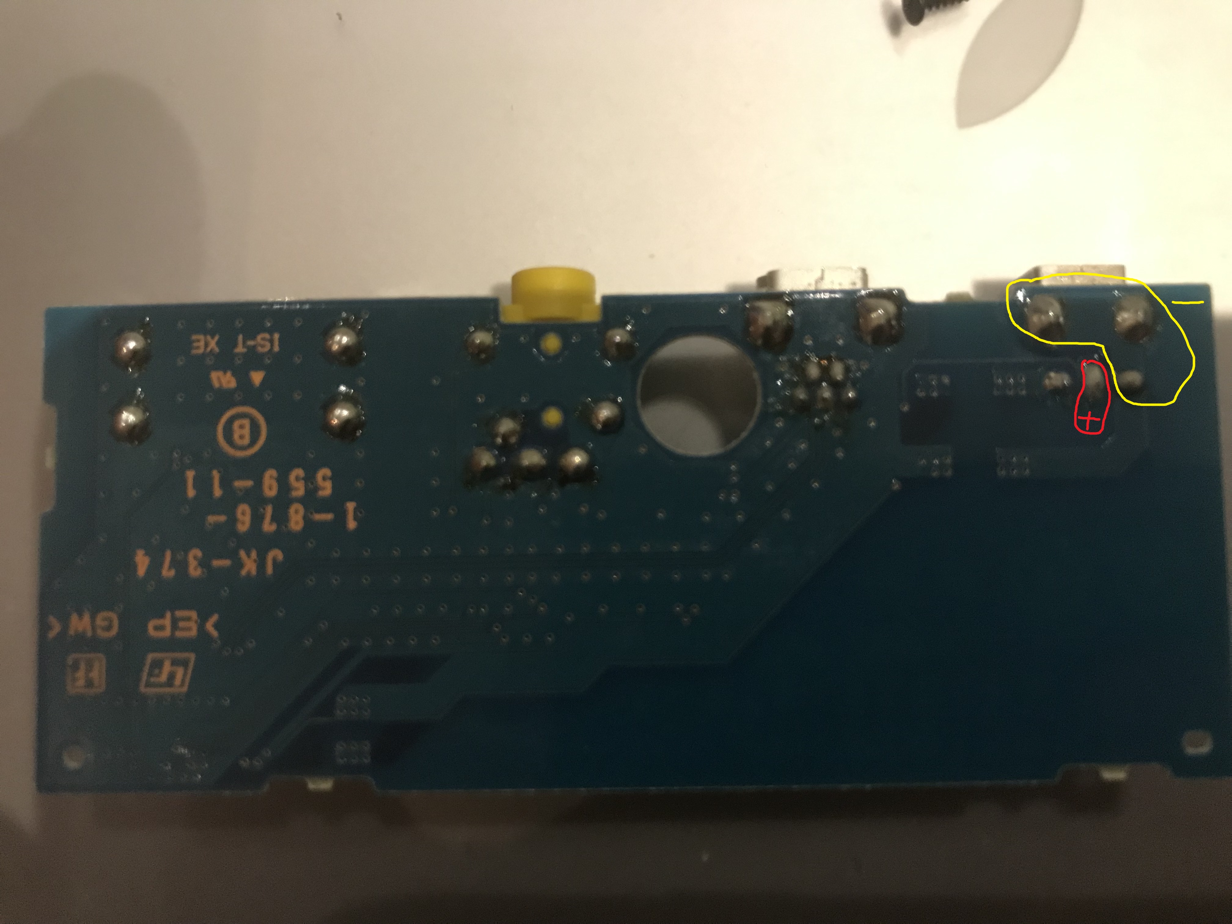

Krokokot | Супер писатель! **
Re: Распиновка. Зарядка Sony
[Re: Caonima] 21 марта 2019 в 10:04
думаю так
думаю так
nakamichi | важничающий писатель *
[Re: Krokokot] 21 марта 2019 в 12:26
Krokokot 21.03.2019 10:04 пишет:
думаю так
Слишком тонкая дорожка,скорее всего"+" слева,рядом с выделенным красным контактом.
Змінено nakamichi (12:28 21/03/2019)
Yashka | V.I.P **
[Re: Krokokot] 21 марта 2019 в 12:58
думаю так
по дорожкам надо смотреть, вот так "на глаз" определить невозможно. Берите настольную лампу и на просвет с лупой если зрение слабое. Минус всегда будет на общем слое, его сразу видно. А что не на общем сидит уже кандидат на + там не может быть много вариантов.
Caonima | Достоевский *
[Re: Caonima] 21 марта 2019 в 22:27
Всем откликнувшимся спасибо!
Минус оказался как отметил Krokokot, а плюс левее.
