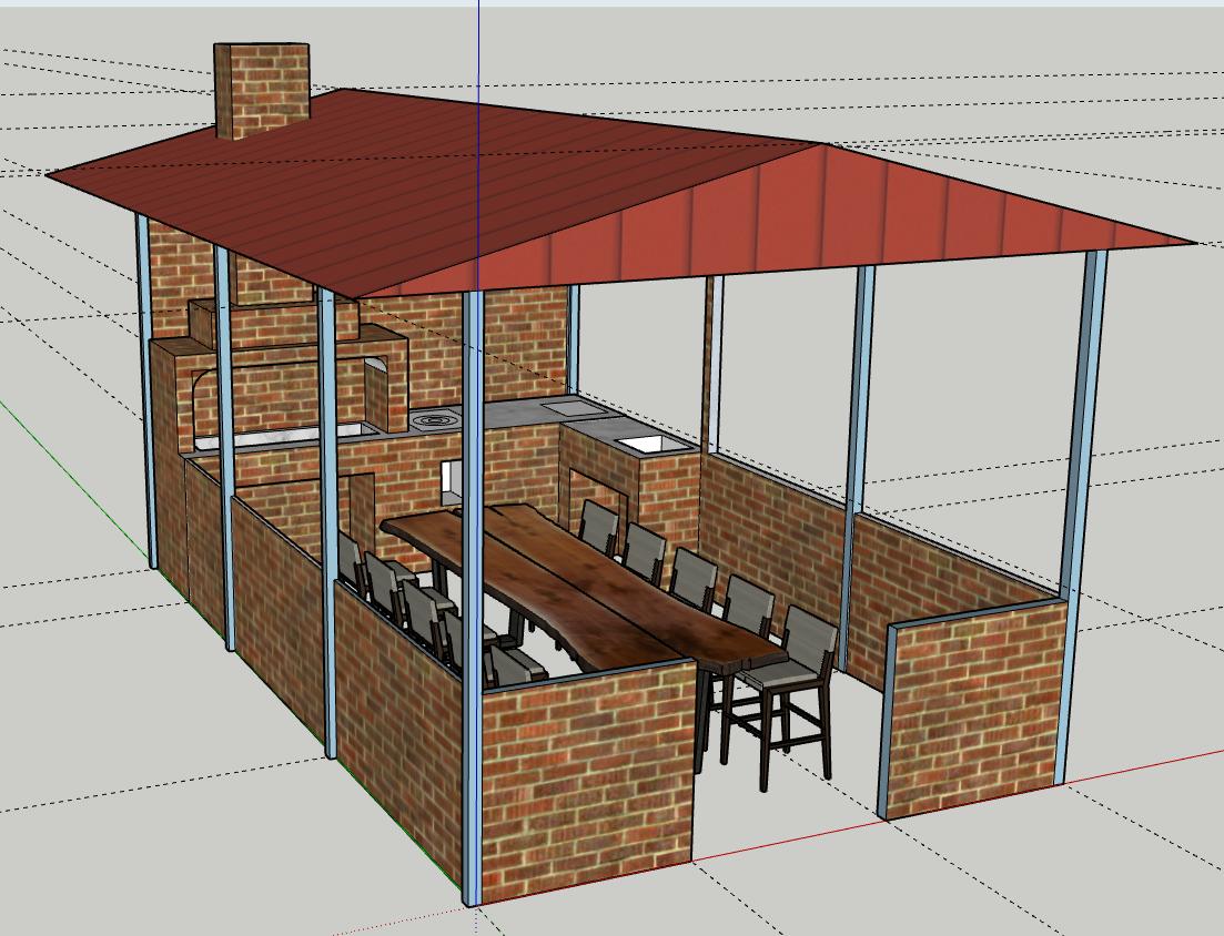

Задумал еще такую беседку сварганить.
Есть такие вопросы:
1. На какой высоте лучше свес делать чтоб комфортно было. Сначала спланировал 2.5, теперь думаю опустить до 2 или даже 1.6 чтоб и тени больше, у косой дождь не забивал.
2. На какое расстояние от столбов свес в сторону делать? Заложил сантиметров 50. Хватит?

Имхуется так:
1. Низ конструкции навеса - 2,1 (мин. 2,0) м. На случай, если вдруг в будущем захочешь застеклить и дверь поставить. Да и при такой высоте инстинктивно не пригибаешься.
2. 0,5 м - в самый раз.
ЗЫ: шото с пропорциями модели "не альо" - ширина, высота, стол...
На єскизе размеры 3х5м. Высота 2.5. Стол без пропорций, присобачил для видения интерьера.

Готовочная поверхность и мойка - угол возле мойки тоже закрывать.
Подумай чтоб нам у тебя коты не жили - замахаешься мыть.

Да, я тоже уже подумал что первые пролеты от мангальной части, зашить полностью. Или кирпичем или ОСБ.

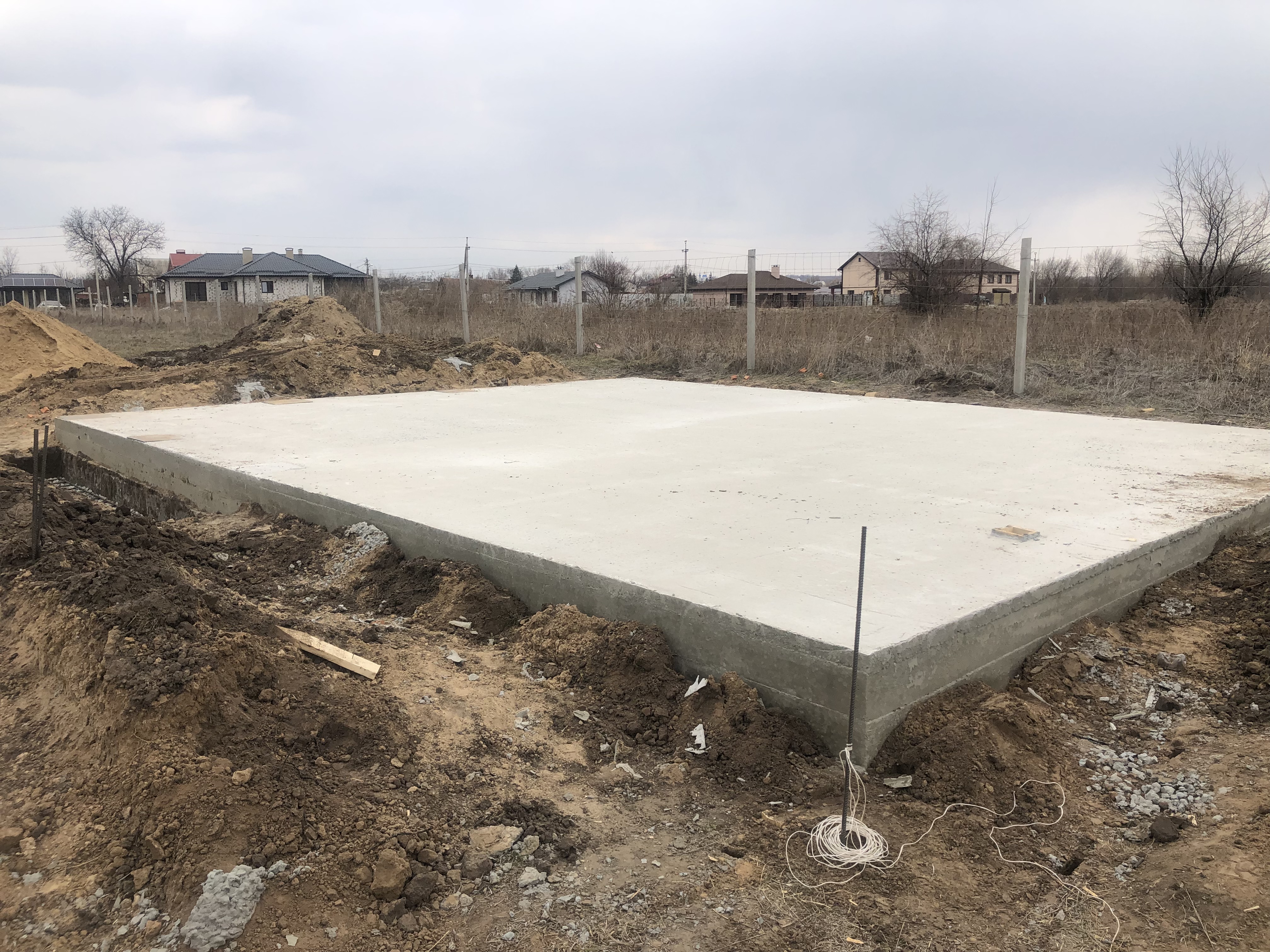

Как раз вчера залили фундамент под беседку

Монументально. А почему не сначала столбы, а потом площадку? Или там планируется другой проект?

Как думаете столбов 60х60 хватит? Или брать 80х80?
Так задумано по проекту
- Может хватить и 60 на 60, только как их теперь к фундаменту крепить? Дырки сверлить?

Это не мой фундамент. Я буду заливать столбы, а потом все их связывать фундаментом.

Если грубо прикинуть, то для средних стоек при сроке эксплуатации беседки до 20 лет, предельная нагрузка от снега (Киев) может достигать порядка 430 кг (155 кг/м2 х 0,83 х 1,67м х 2,00м). Плюс вес самой кровли.
Даже трубы 60х60х3 теоретически - за глаза. Но я бы лично брал все же 120х50 если кирпич будет между столбов и 80х80 - если пройдет сбоку.
Mutant | Достоевский **
