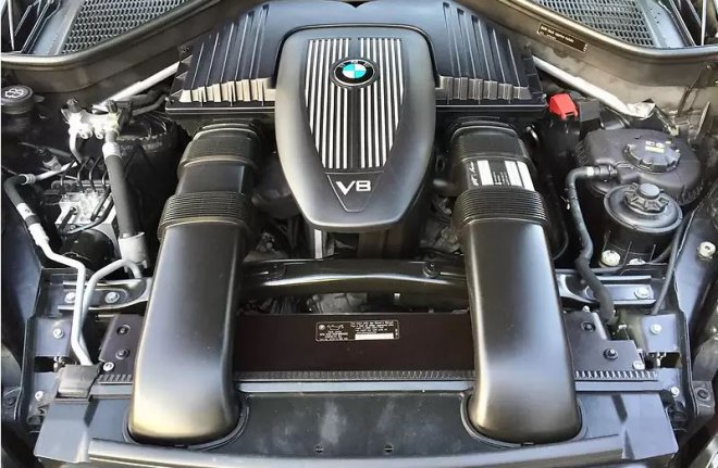

а 4.8i? Что плохого?
а 4.8i

N52 в начале и в конце выпуска 2 большие разницы. Там скорее всего мотор серии к и там вообще все хорошо ( ну насколько это вообще можно сказать про современные тачки).

UT4UEP 15.04.2019 21:34 пишет:
Не нужна тебе такая машина брат - поверь мне на слово... (с).
Bimerok | Достоевский ***
Re: BMW X5 E70 кузов 3.0 бензин На что обратить внимание?(+)
[Re: UT4UEP] 15 апреля 2019 в 23:08
відверни й заступи ...
