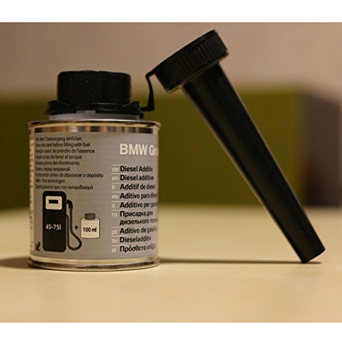

UFO 11.04.2019 21:22 пишет:
Конечно не лить. Некоторые автопроизводители (например БМВ)
Это тоже неправда. БМВ клеит свои лейбы на дизельные присадки Liqui Moly
