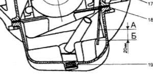

ГыГы | IesuiT **
Re: Проверка уровня масла в двигателя. Когда лучше?
[Re: $corpioN] 12 мая 2019 в 11:14
$corpioN 12.05.2019 00:12 пишет:
Xabr 11.05.2019 23:40 пишет:
Всю жизнь проверял уровень масла на холодную с утра до первого запуска двигателя и не парился.
А тут достаточно аргументированно обосновали, что проверять надо на прогретом двигателя, когда масло разогнано по всем каналам, а не стекшее в самый низ картера.
Вот и встал вопрос - как правильно его контролировать? Сейчас получается так - на холодную уровень масла по середине между макс и мин. На горячую - на 1 мм выше от мин.
Сильно подозреваю, что при уровне масла между "Макс" и "Мин" на горячую - заборник евойный в картере находится в масле. Если ниже или возле "мин"- заборник хапает воздух/картерные газы и получается маслянное голодание
Пусть поправляют умы форума, если что не так
На картинке разрез двигла славуты. А-Б метки на щупе, заборник чуть выше пробки. Будет хватать масло, не - сами придумывайте
ЗЫ: ида, если начнёт хватать воздух - лампа сразу загорится.
Змінено ГыГы (11:15 12/05/2019)

[Re: ГыГы] 12 мая 2019 в 12:33
ГыГы 12.05.2019 11:14 пишет:
Тогда поправим - если щуп сухой, тогда будет кака
