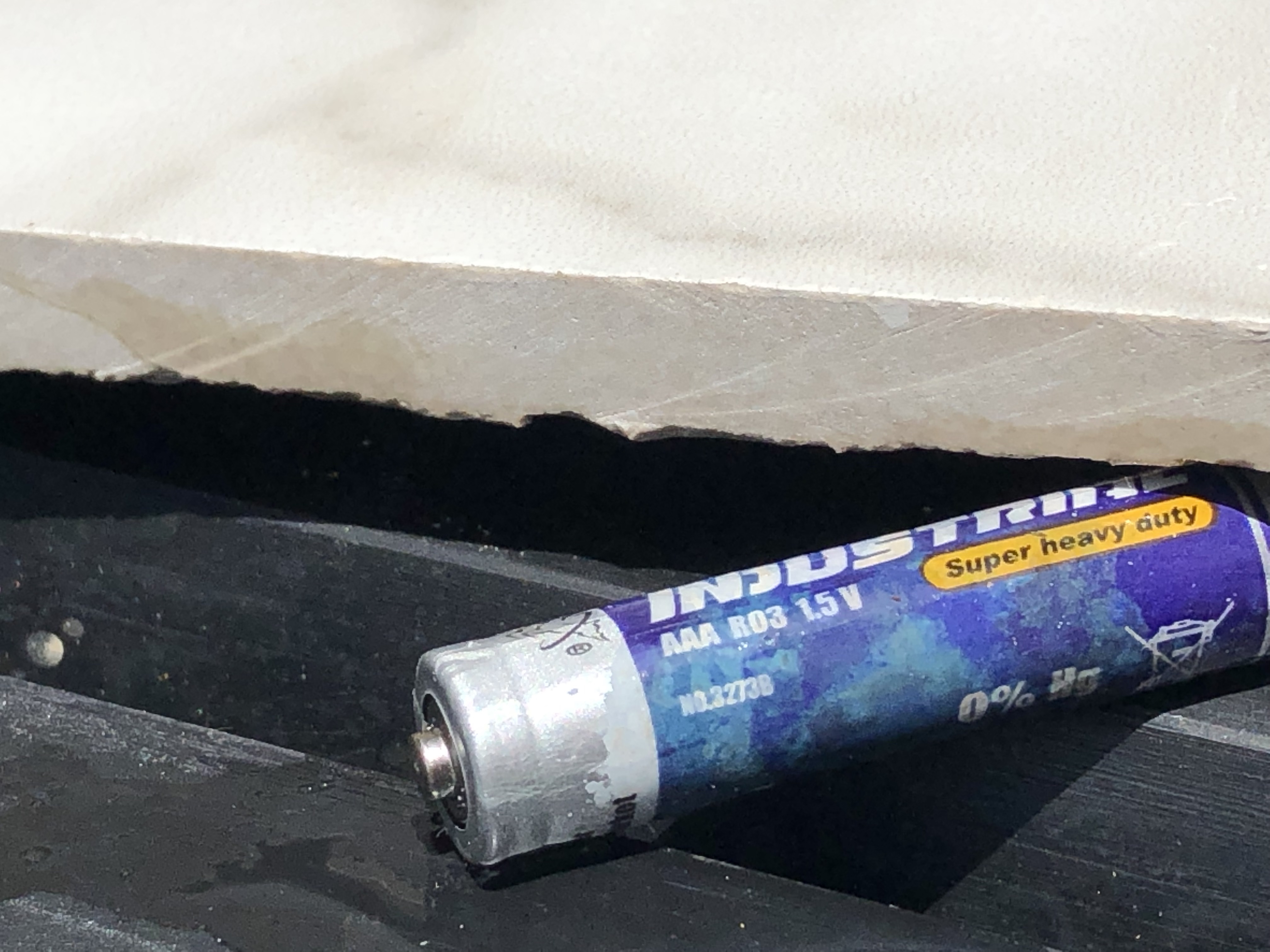

я это понимаю. гидрорез в моем случае не вариант вообще. купить не куплю, а заказывать как услугу малореально - очень дорого.
болгаркой эта плитка была резана вот с таким качеством. она же идет на пол сейчас, и такая же в глянцевом варианте на стену. частично.
что б было понятно о чем речь. плитка 10мм.

и еще.
и еще.

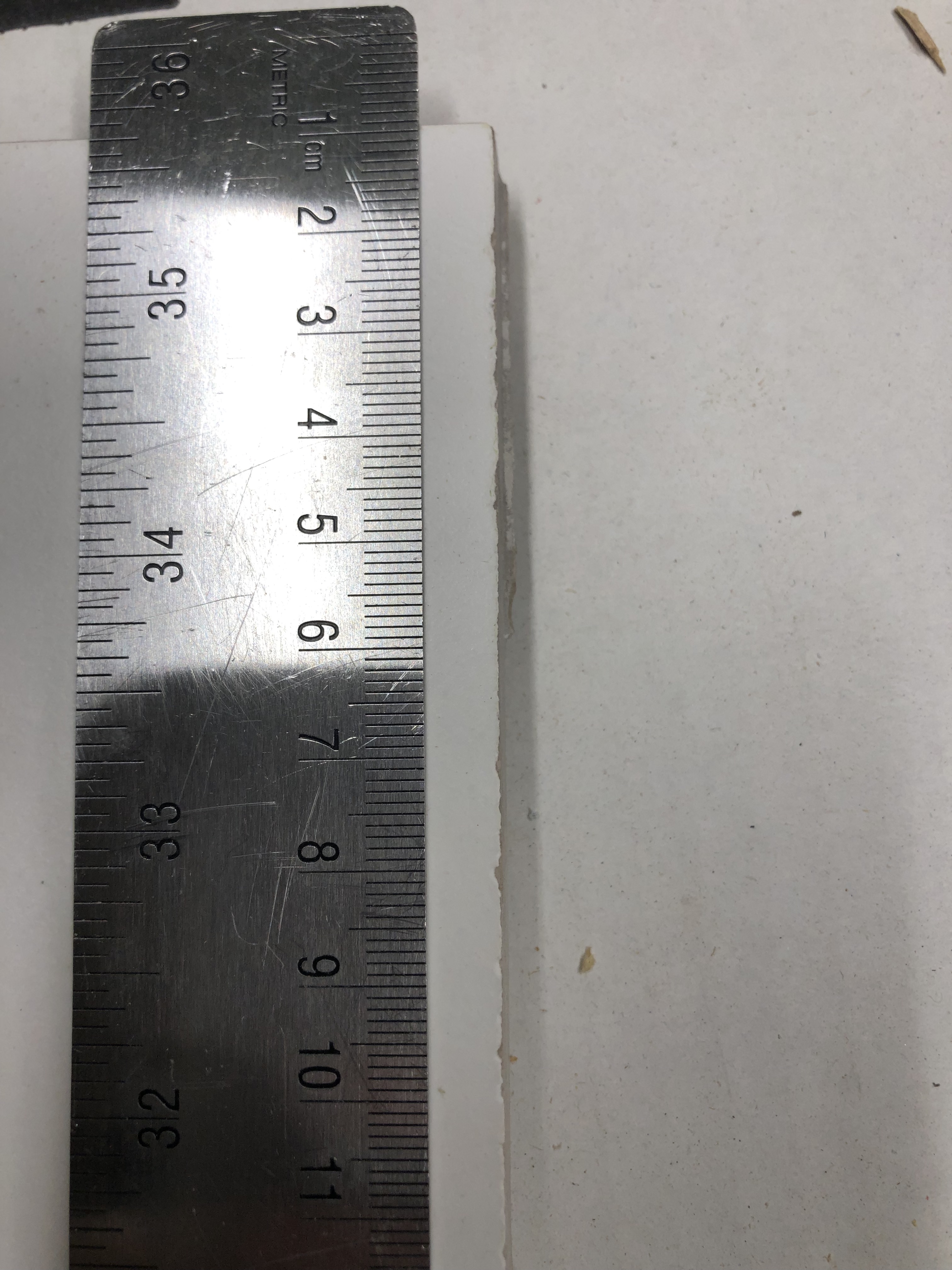

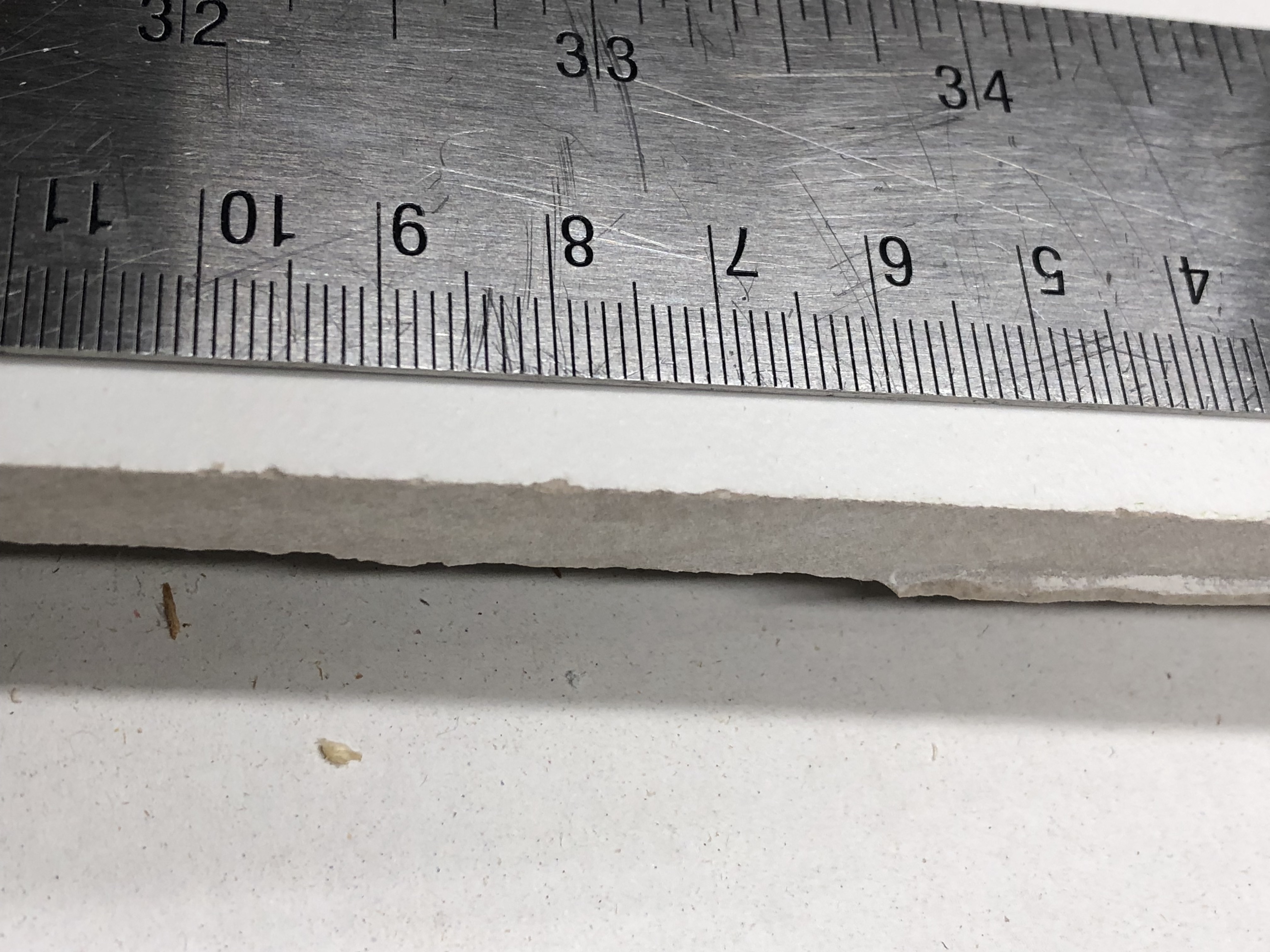

отчитываюсь
d24000 - плиткорез качество среза из коробки
отчитываюсьd24000 - плиткорез качество среза из коробки

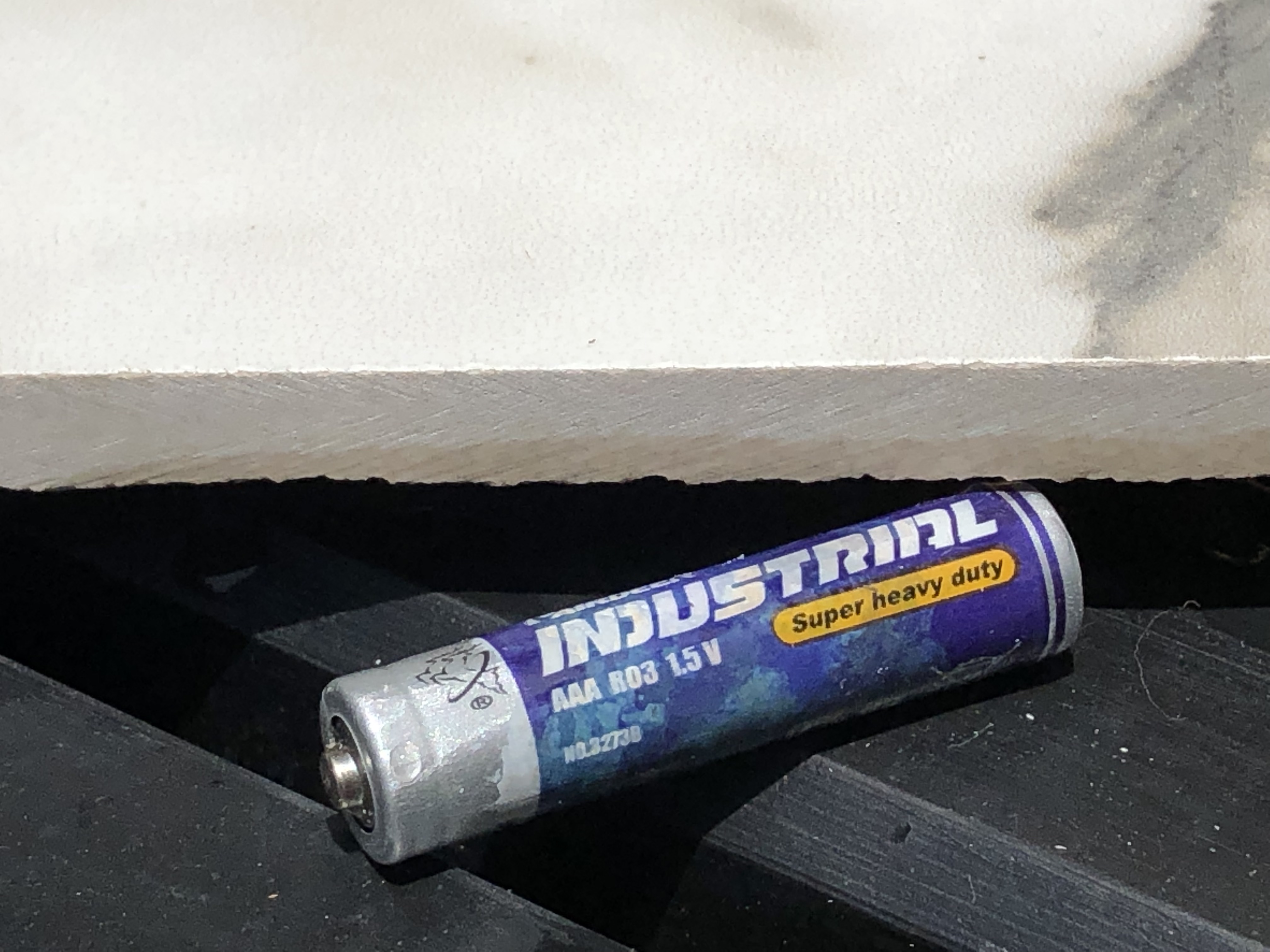

для сравнения, та же плитка, срез болгаркой

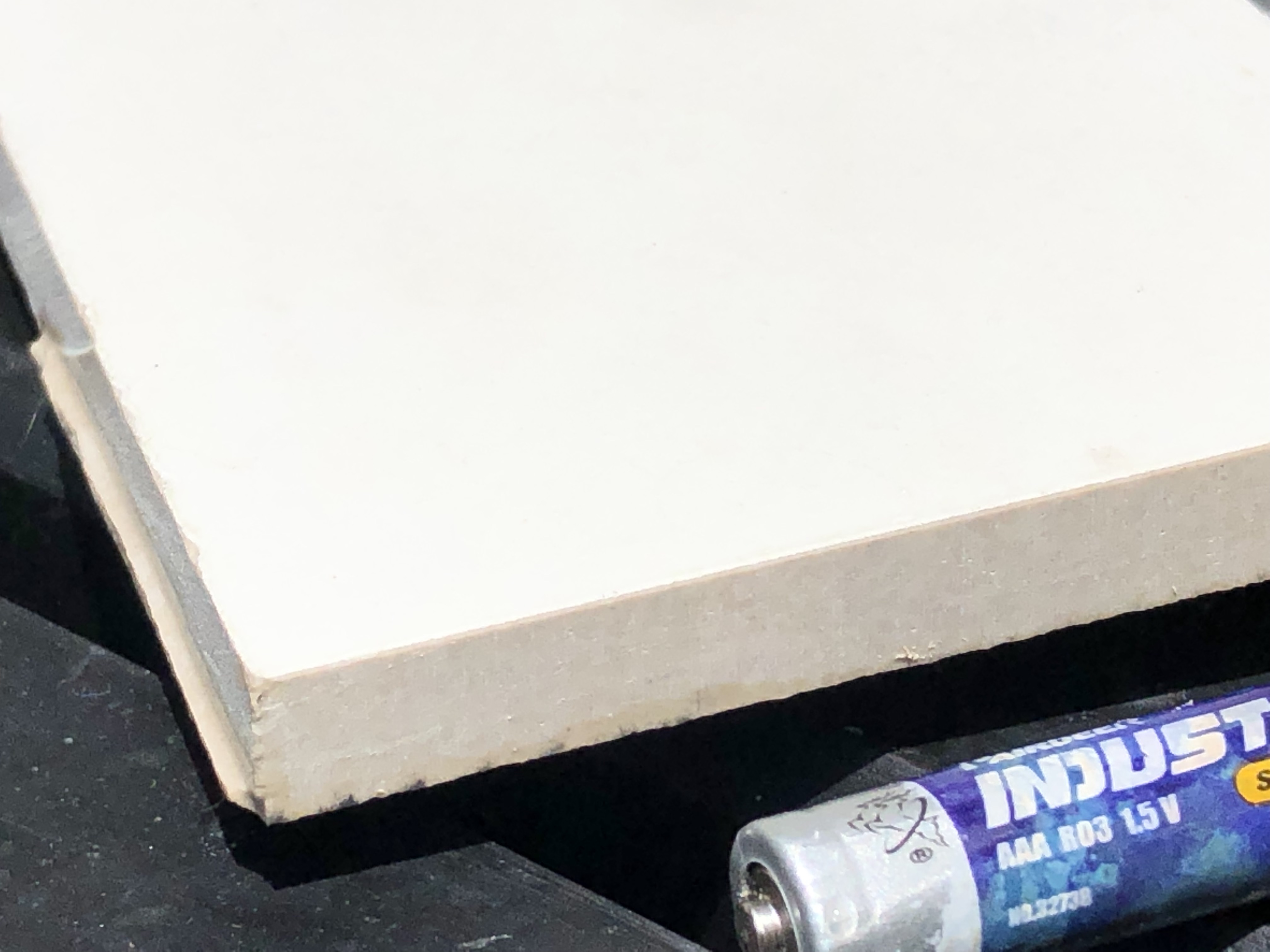

ну и заводской край на ней же;
