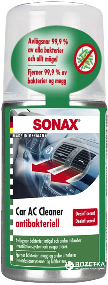

Зараз користуюсь тільки очисником кондиціонера Sonax. Проста інструкція. З мінусів - ціна, за його вартість можна почистити на сервісі в гаражах, зазвичай беру по акціях.
Перший раз пробував піну Step Up, але щось не туди попав, і ціле літо не міг позбавитись запаху хімії. (Робив по інструкції з клубу, а не з баночки) Зараз користуюсь тільки очисником кондиціонера Sonax
