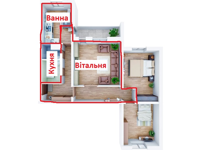

Господи... На дворе шел девятнадцатый год 21-го века... В Киеве продолжали клепать убогие совковые планировки семидесятых годов. Вот как сделали бы белые люди: меняем санузлы и кухню местами, убираем нафиг коридоры. Получаем:
- огромную ванну с дневным светом;
- маленькую кухню для готовки;
- огромную вiтальню, где будет море места для всего, что пожелаешь: и питаться по-человечески, и тусить, и ТВ смотреть.
