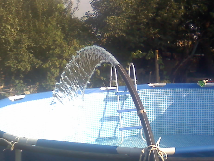

Немношко намекну: у моего двоюродного брата кетайский нонейм (ну это неважно) испольуется восновном для полива ну и бассейн налить. Мощность 750 ватт против вашего 880. Вы точно уверены, что вам какраз стоко нужно?

Такой насосик, у меня в колодце качает до 2 кубов в час. Это можно не только умывальники цеплять, а и бассейны наливать.
