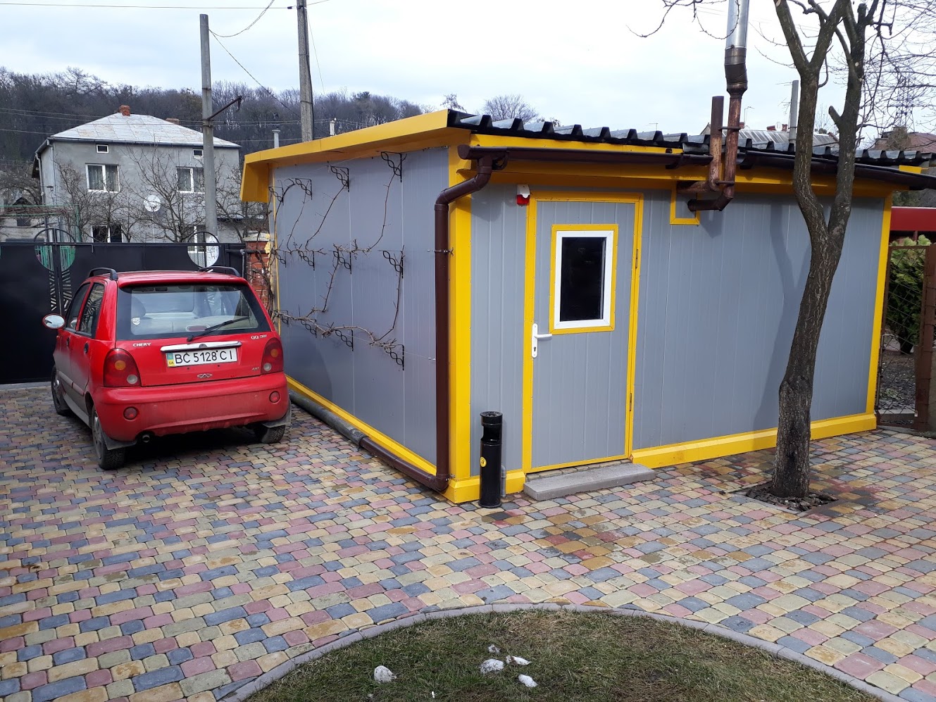

Не впевнений, що найдешевше, але скоріш за все таки так.
І найшвидше.
Сендвіч.

Khimik | Супер писатель! **
Re: Гараж?
[Re: sigma] 19 июля 2019 в 11:24
Саме так. Тому і вибрав сендвіч, а не просто бляху.
Всередині буржуйка, періодично використовується не лиш як майстерня, але й кімната на "отдохнуть" з дружбаками, щоб вдома не шуміти
Плюси сендвіча - зразу готовий продукт на другий день після монтажу.
Не потрібно штукатурити, оббивати чимось, чи фарбувати.
пс. Раніше це якраз і був навіс. Фігня повна, скажу так.
Снігу намітає так само, як без даху вопше. Дощ теж рідко паде строго вертикально. Вітер намітає пилу-листя. Інструмент не лишиш, в погану погоду навіть колеса не перекинеш. Тому по кількох роках обшив сендвічом.
Змінено Khimik (11:29 19/07/2019)
