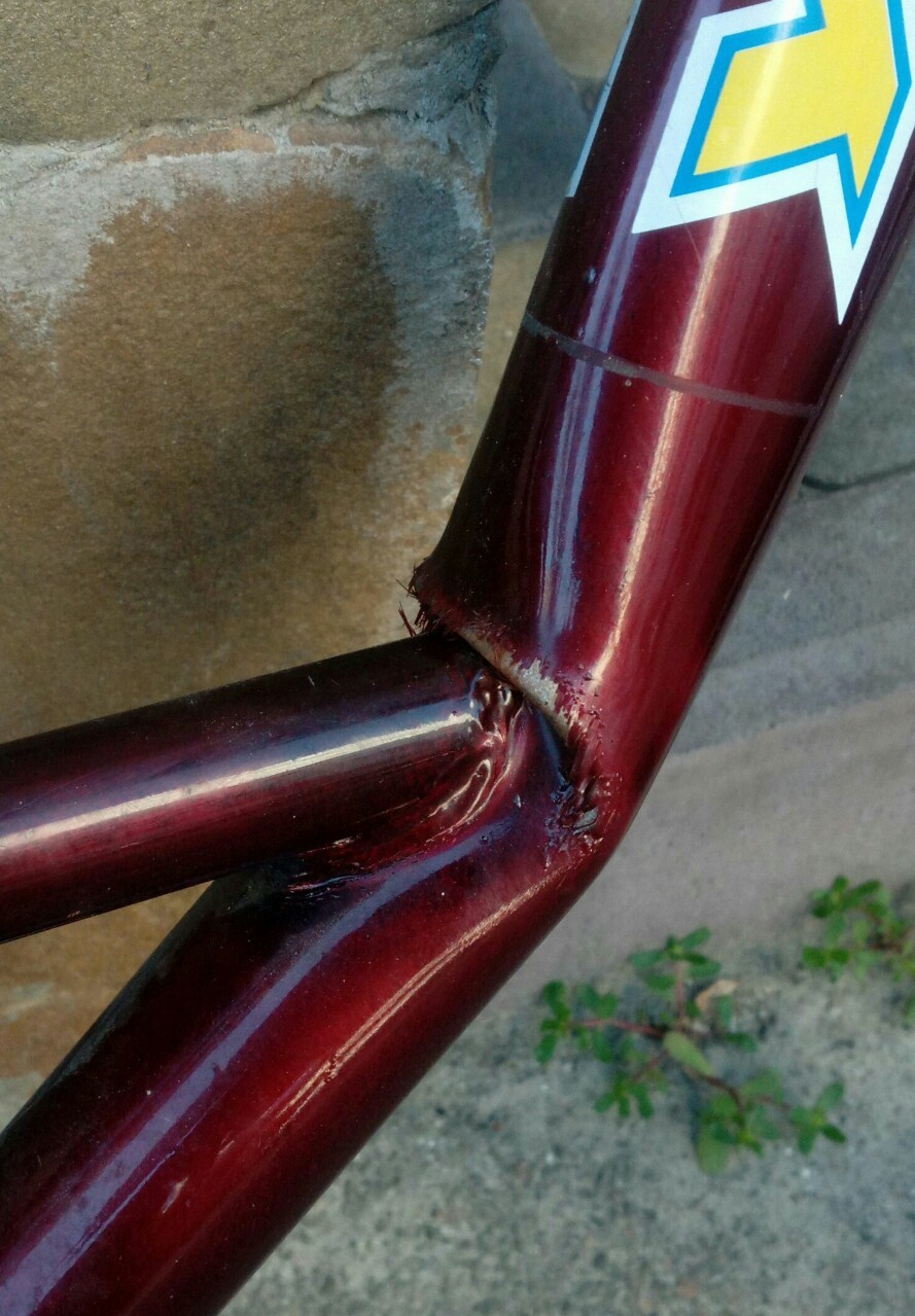

Доброго, в велосипеде Украина модель 39, погнулась рама на стыке сварного шва перекладины.
Такое ремонтируется, или нужна новая рама?

Какая же это Украина? Там рама, ого-го! Подделка может?
Шо же там уже сделаешь!? Или донор брать или продавать как есть.

женская. Жалкое подобие.
Вварить трубу как на обычной раме и побегает еще. Немножко.

Та ладно, я в еще ламповой Украине начала 80-х погнул верхнюю перекладину, не так как ТС, но заметно, так и ездил.
По теме: а вырезать помятый кусок, подобрать трубу, чтобы плотно надевалась на оригинал, и обварить, перекладинку приварить сверху на то же место на "латке".

есть. Берешь трубу, едешь на СТО, просишь за могарыч сварщика "отут чутка прихватить" и довольный крутишь педали.
имхо - проще живую раму купить б/у, чем с этой морочиться. Без верхней перекладины - она опять сложится у тебя.

Если углекислоткой варить - ремонт глушителей или автосварщик.

За магарыч тот метал сам вари.
Гривен 400-500 готовься отдать это раз. Только за сварку.
Два - ни в коем случае не вырезать! Растянуть на место и наварить накладки-шину.
Три везти весь велик - иначе соосности потом не будет.
По итогу готовься отдать 1000-1500

Эта рама не подойдет Это советская мужская. В задаче современная женская ( под китайские уже подшипники ).
А вытянуть гидравликой, зачистить, найти подходящую трубу цельнотянутую ( не сварную) из которой сделать бандаж-накладку... Полдня работы.

я подсказал, как её можно сделать за магарыч, приложив свои руки естественно. Если руки пачкать не хочется, то -

Сосед по даче купил такой же велик.
Через неделю катания с рамой стало то же самое, что и на фото.
Поехал к продаванам, те сделали запрос на завод (вроде в Харьков),
там извинились и заменили весь велик на новый с другой конструкцией рамы (всё со слов соседа).
