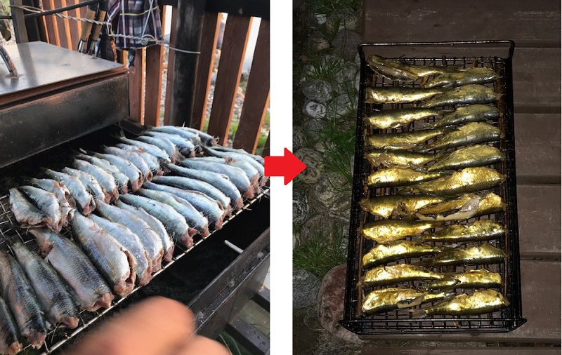

O.V.L. 02.01.2020 19:28 пишет:
Натуральным копчением она совсем не золотистая будет.
да ладно....Правда не скумбрия...селедка...)))
да ладно.Правда не скумбрия

Мурманчанин 08.03.2020 23:58 пишет:
Что-то "до" и "после" будто бы совсем разные...

Valerievna 11.03.2020 12:54 пишет:
ну конечно разніе... сначала просто сырая селедка... потом просто копченая селедка ))))
Valerievna | Та самая **
Re: Золотистая скумбрия. Как?
[Re: Мурманчанин] 9 апреля 2020 в 01:11
Это не сначала и потом, не надо.
Это совершенно другая решётка, другая селедка, и количество сильно разное.
