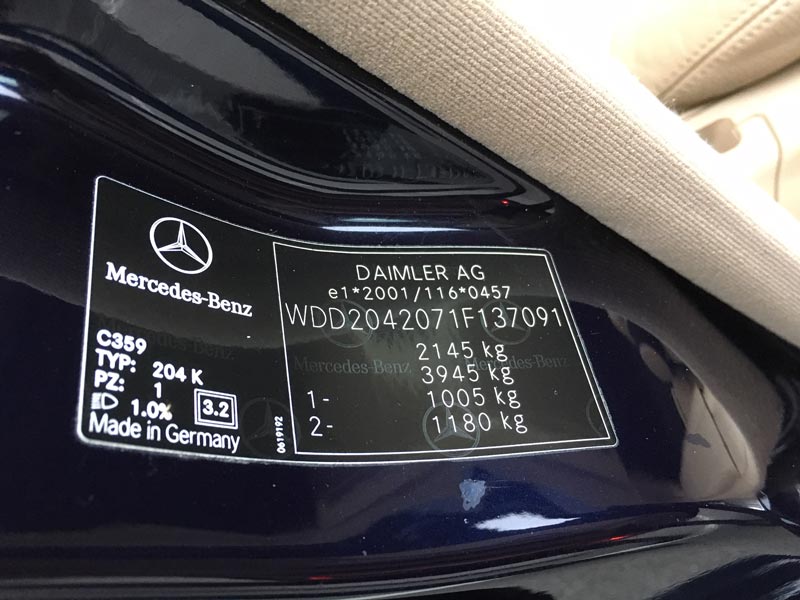

Всё в теме.
Где его в Киеве лучше проверить - покрас, геометрия, пробег и т.п.
WDD2042071F137091
Всё в теме.Где его в Киеве лучше проверить  - покрас, геометрия, пробег и т

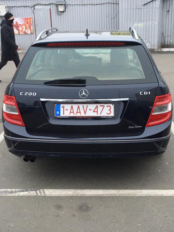

Авто в Киеве. Покатались. ТТХ полностью устраивает для перемещения из А в Б по асфальту.
Ездил на ВИТО, задний привод не пугает.

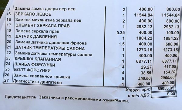

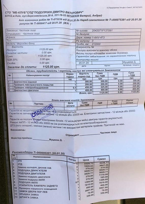

http://mbclub.com.ua/expertise - сайт давно не обновлялся, цены на диагностику выше.
Для гугла по вину WDD2042071F137091
1. Прошит девятый ключ (всего в стандартной проге восемь) который на mbclub "убрать не сможем"
2. Первый раз машина была на сервисе на 25 тыс, потом интервалы и 29 достигают, а то и все 39 тыс. На щитке 212 тыс, по компу последний сервис 270 тыс.
3. Топливная делфи. Проскакивает ошибка, сходу что к чему не поняли, сказали нужно время, но... Вывод-совет моториста - бери только Бош и е...
4. Кузов оказался самым нормальным местом.
Кроме жадности - скрутили фаркоп и даже заглушки не поставили. По итогу вода в багажнике.
По мелочам типа механизм замка двери, зеркала, подушки.... насчитали с работой 59 тыс

Датчик давления фрИона я бы у них точно не менял
ozzless | member *
Re: Кто может поднять историю мерса и где его проверить
[Re: Mangust] 22 января 2020 в 14:15
Mangust 22.01.2020 12:51 пишет:
60 тысяч за ремонт ЭТОГО

Ну пишет отчет бух-я, просто ошибка
Мастер сказал либо датчик, либо провода....
Контора нормальная, водят буквально за руку по цехам, либо погуляйте/посидите в кафе -на Ваш выбор.
Я ес-но походил по мастерам..
Делать по машине можно ничего и не делать...
Смутил девытый ключ и система Делфи, написал выше.
А так машина вполне себе нормальная. Комплектация правда без попогреек даже

UPS 22.01.2020 14:42 пишет:
Под замену все подушки, тормоза, клапанная крышка...
Замена зеркал (левого полностью. Его там шо, вообще нет?), левого замка и усилителя бампера говорит о том, что скорее всего машина была хорошо ввалена и после этого слегонца подчинена...
Цену деталей назвали новый оригинал? Если да, то понятно, че так дорого. С другой стороны, на подушках, тормозах и крышке все равно сильно секономить не получится (вернее, получится, но не стоит). Остальное можно попытаться поэкономить на запчастях или вообще не делать... но тут зависит от того, насколько критично оно под замену. Еще и пробег, судя по пробитию вина смотан минимум на 100 тык.
В общем, я свой гольф 1994 года продал в +/- таком же состоянии, это с поправкой на 25+ летний кузов, который был пованен, но все равно фиговат. Не знаю, насколько тут "вполне себе нормальная" машина. Ничего смертельного, но много расходов и гемора. Так что цена решает, имхо.
Делфи и правда смущает. Она очень капризная, это минус, но зато ремонтопригодная, это плюс. Ремонт, шо правда, опять таки не дешевый.
