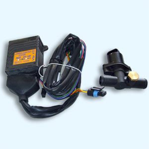

Вопрос к знающим людям.
Что такое "Система лямбда контроля ГБО"?
Можно ли ее присобачить к эжекторной ГБО, к примеру на Сенс (предварительно вставив лямбду).
Существенно ли экономит она газ по сравнению с простым эжектором. (без лямбда-контроля).
Стоит ли заморачиваться этим в принципе?
Одним словом кто что думет по этому поводу?

Так там все просто (+)
[Re: NIKO] 12 октября 2006 в 17:41
фактически - дозатор газа с регулировкой шаговым двигателем.
Газ позволит экономить в первую очередь на трассе и при спокойном топтании "тапки". Будет компенсировать загрязнение воздушного фильтра.
Позволит сэкономить от 0 до 30% расхода (к цифрам прошу не цеплятся, чудес не бывает; имеется в виду, что некоторые ездят на эжекторных ГБО нарегулированных так, что газа идет в 1,5 раза больше, чем надо)
к Эжекторной ГБО присобачить можно.
Если лямбда уже есть - вообще без проблем.
Если нет - может заморачиваться может и не стоит.
Брал я такое чудо летом (за 190 грн на Лоске в Харькове) - интересно было посмотреть и попробовать.
Алгоритм девайса, что я держал в руках довольно тупой (специально мачал его на столе, симмитировав ему условия работы в машине:
- пока тапка нажата "не более чем" (порог регулируется) - клапан не трогается
- при нажатии "более чем" - клапан полностью открывается (примерно на 1-2 секунды), после чего начинается коррекция по лямбде (в процессе которой клапан открывается/закрывается по показаниям лямбды)
- отпустили тапку - клапан замер в том положении, в котором оказался к момент отпускания тапки
Полезность сего приспособления в переходных режимах, как по мне, весьма сомнительна в силу его реализации
Но и вреда большого от него точно не будет.
При больших трассовых пробегах есть прямой смысл, тем более учитывая низкую цену обсуждаемой штуковины.

Думаю, если взять только шаговый РХХ с трубочками (на рисунке справа) и под него слепить примитивную схемку генератора фиксированого количествава импульсов. У РХХ кажеццца 255 шагов имееццца. Можно путем подбора количества импульсов управления (открытия или закрытия РХХ) сделать несколько режимов езды (типа эконом, спорт, город и т.д.).
Параллельно лямбде мона подключить либо цифровой миливольтметр, либо светодиодный индикатор (типа движущаяся точка) и таким образом смотреть качество газовоздушной смеси.
Вот такая вот мысля меня посетила.
Осталось определиться какую лямбду лечше взять...
Красивое словосочетание Точнее - поищи в и-нете
Можно, разрешаю
Теоретически должна экономить на холостом ходу.
Практически - сложный вопрос.
Тестирование (Нексия 1.6) не дало сколь нибудь ощутимых положительных результатов.
Только риски сбоя всей газовой системы теоретически возрасли.
ИМХО - не стоит. Особенно при отсутствии родной лябды.
Экономическая целкостнообразность не просматривается.

Стояло у меня раньше с краником теперь с шаговиком.
Экономии газа ты не добьёшся скорей всего. Вкинеш денеХ, промучаешся и т.д., эдинственные плюсы это тяжело поймать "хлопок", это если редуктор совсем коряво накрутить и еще плюс в том что оно "самообучающееся". На хероовом или хорошем газу не сильно чуствуется провалы тяги (но полюбому они конечно есть если газ говно).
Работа. Когда ты его включаеш, у шаговика допустим всего 120 шагов, на ХХ - оно определяет что надо стоять на 20-м, потом ты поехал и "оно" начинает определять какое максимальное значение шага для твоего двигла и манеры езды, есно должно быть меньше 120, обычно около 80-90. Итого разбег шага 90-20=70 шагофф шо есть хорошо. Но эти шаги оно определяет километров через 100 пробега. Ну и потом так и ездит.
Если нет лямбды... ну не знаю, она ж дорогая + втулить надо + лепить....
оно тебе надо?
Если бы сейчас я думал ставить газ, то с тавил бы я или инжектор или то что тут Аматеур@Лансер расказывает. До конца правда еще не понял, но пока мне показалось что вроде не плохая д.б. система. А лепить из 2-го поколения пулю... нах надо. Все равно выйдет то из чего её лепят.
Забыл сказать. У меня что с краником, что с шаговиком меньше 12 л/100км газа никогда не ело. Как не крутил, как не смотрел. 12 литров и писец. Цикл смешанный, городские пробки+трасса. Определить сколько по трассе не было возможности.
