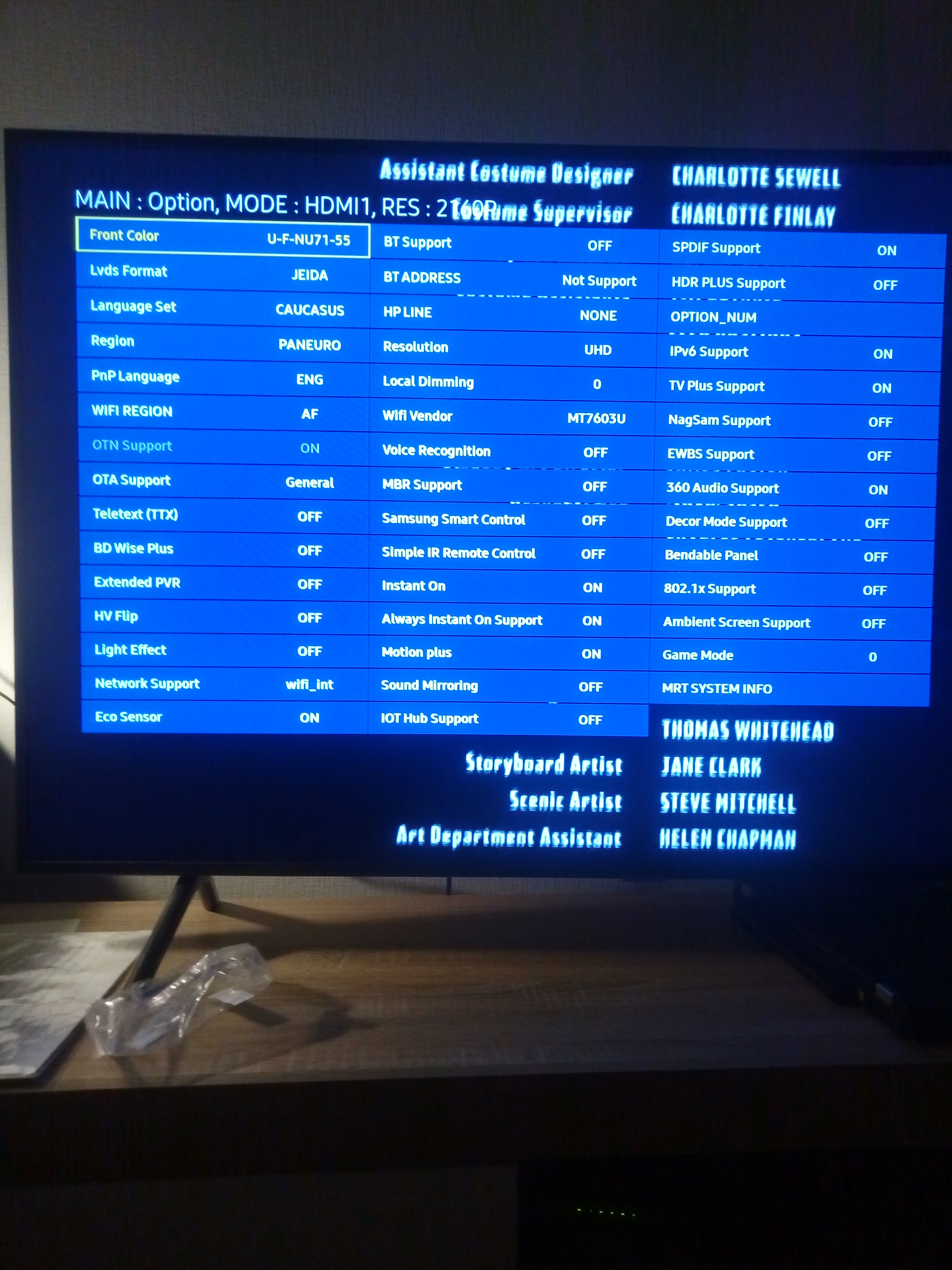

Успешно пофиксил два домашних самса, NU7000 и NU8000, тоже вечером отказались запускать смартхаб. Причем прошивка не обновлялась, т.е. запрет был инициирован с серверов Самсунга, видимо ТВ их регулярно опрашивает. Через вход в сервисное меню с помощью андроидной софтинки по ИК-порту, а там такая комбинация:
Local Set: EU_RS_AFR
1) Language Set – CIS
2) Region – PANUERO
3) PnP language – Rus
4) WIFI REGION – Q
Кто решится лезть в сервисное меню - делайте ОЧЕНЬ аккуратно, ничего лишнего не меняйте, исходные настройки лучше фотографировать. Очень желательно сначала поштудировать инструкции, как правильно попасть в это самое меню и как там корректно перемещаться, чтобы ненароком не поменять лишнего и не получить кирпич из ТВ.

Вообщем залез в сервисе меню, но у меня отсутствует local set, в меню option
Змінено Chief20 (00:51 23/01/2020)

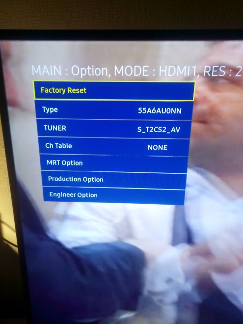

Chief20 | важничающий писатель ***
Re: ТВ гнусмас, он же самсунг
[Re: Chief20] 23 января 2020 в 00:56
Меню mrt
Меню mrt
-=ViC=- | важничающий писатель ***
[Re: Chief20] 23 января 2020 в 01:03
Chief20 23.01.2020 00:51 пишет:
По ссылке выше это описано, видимо зашли в урезанное сервис-меню через комбинацию кнопок на обычном пульте ТВ, а надо через сервисный пульт, его или отдельно покупать или эмулировать с помощью андроид-программок на смартфоне с ИК-портом.
[Re: -=ViC=-] 23 января 2020 в 08:45
-=ViC=- 23.01.2020 01:03 пишет:
Читал, но там написано что признаком разширеного меню ест строчка advanced и она у меня есть.
Ну в любом случае попробую через сервисный, или через смарт, осталось теперь у кого-то взять в оренду)
