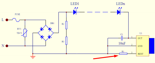

нету там никаких резисторов. там ДС-ДС контроллер со стабилизацией по току. На дворе 2020 как никак....
все диоды, от повышенного тока "зашквариваются" одновременно, самый слабый дохнет, остальные на гране сдоха.
не вскрыв нутря, не надо ставить диагноз по инторнету))
не только инверторы стоят, но и обычные RC-цепочки с диодными мостами и...и все
до сегодняшнего дня были )))
Обычно +- там такая схема, с кондером сглаживающим и еще чем-то не совсем нужным ,может и балласт быть примитивный, но уже редко такие попадаются.
до сегодняшнего дня были )))Обычно +- там такая схема, с кондером сглаживающим и еще чем-то не совсем нужным   ,может и балласт быть примитивный, но уже редко такие попадаются.
уж поверь, я знаю про что говрю, лет 10 назад были RC , на сегодня везде ДС-ДС, даже за 100 грн и уже там ДС-ДС... у ТС аж 500 грн., думаешь там RC-?
на днях, "по приколу", чинил домашнюю Лед лампочку. внутри качественный ДС-ДС, диоды все потемневшие, один пробит. Заменил, 3 дня работы и снова перегорела, сгорел уже другой диод.
Че далеко ходить? Лед подсветка в ТВ, линейки по 8-10 диодов и из них половина перегоревших, меняешь эту половину, уменьшаешь ток, все работает и через 1-2 мес горят остальные диоды. В итоге, уже 3 последних года замена только на новые линейки.
уж поверь - только вчера вскрывал
и с Китая опять таки вчера лампы приехали без инверторов)) тупо мост, кондюк, резистор, кстати, светят без каких-то вылетов, не греются давно такого не видел.
у мну на кухне эксперимент на трех лампах третий год на примитивной схеме горят лампочки и ни одного вылета светодиода. а на радиаторах одноваттники выскакивают раз в полгода.
и в какую цену они с Китая? я с Китая ни разу лампы не заказывал, ничего сказать не могу. На локальном рынке, в последнее время, года 3, беру такие как у ТС, везде ДС-ДС, причем внешним модулем.
