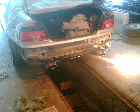

Много было споров на форумах, лично и на СТО по поводу разводки выхлопа на Е39 на обе стороны как у М5.
Общее мнение: это невозможно или не стоит заморачиваться.
Опровергаю:
В пятницу заехал к своему давнему знакомому мастеру, который занимается глушителями. Он же мне вырезал катализаторы
и устанавливал пламегасители в свое время.
Посидели, посмотрели, решили делать.
Определились с материалами:
1. Насадки из нержавейки подходящей формы под оригинальные вырезы в накладке бампера. 2шт по 140грн.
2. Труба 76я - 0,5м - 38грн
3. Труба 50я - 1,5м - 10грн
4. Резинка под крепление глушителя с правой стороны - 1шт - 10грн
В тот же день все было купленно, а с утра в субботу принялись за работу.

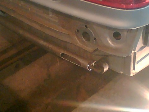

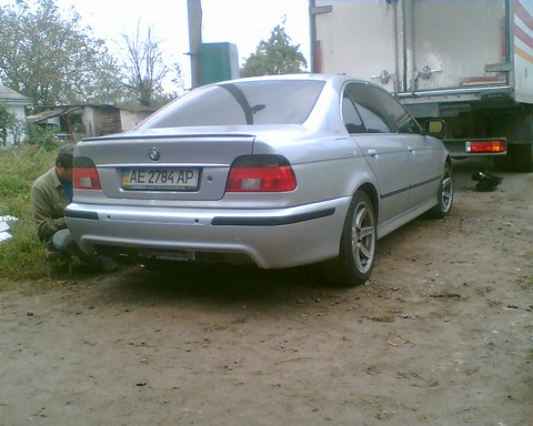

Фото "как было" после установки бампера M-Tech с оригинальным выхлопом Е39 540:
P.S. Извиняюсь за качество фото с мобилки и грязную машину.

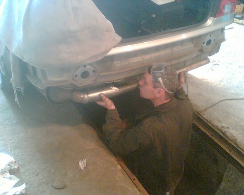

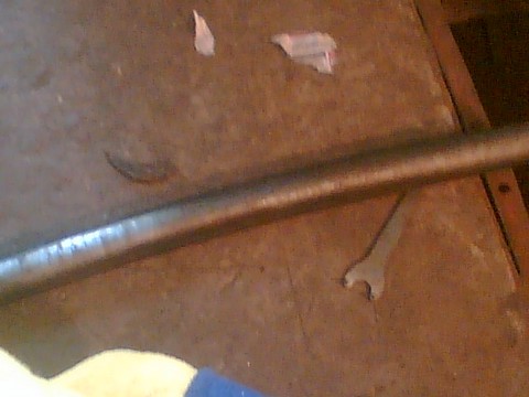

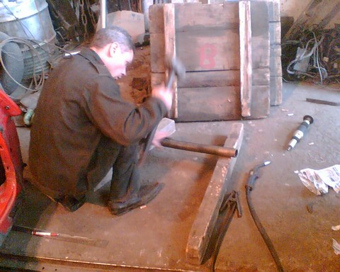

Обрезали хвостик торчащий вниз.
Его же будем использовать для разворота трубы направо.
Обрезали хвостик торчащий вниз.Его же будем использовать для разворота трубы направо

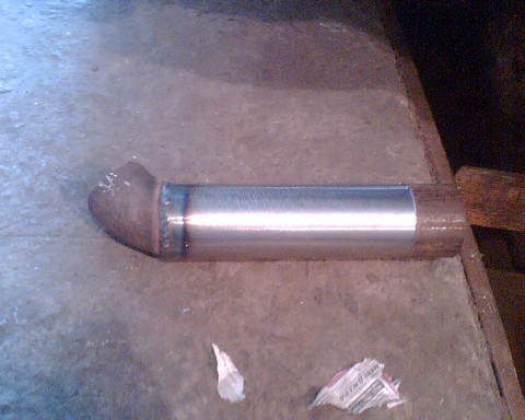

Немного проточенную 76ю трубу (стенка была 4мм - пришлось облегчить) приварили к отрезанному хвосту.

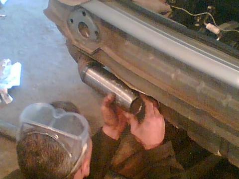

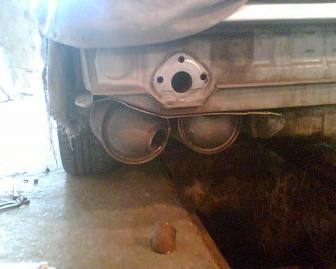

Примерка...
Примерка.

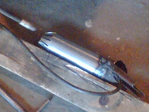

Трубу (50) уходящую направо немного согнули, чтобы повторить форму ниши для запаски и бампера.

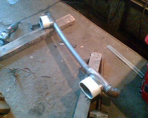

Завариваем "розочку" перехода на 50ю трубу с 76й.

Примерка на месте.
Примерка на месте.

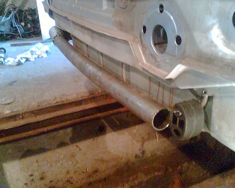

Делаем крепление (резинка) с правой стороны.

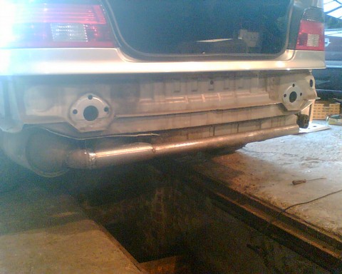

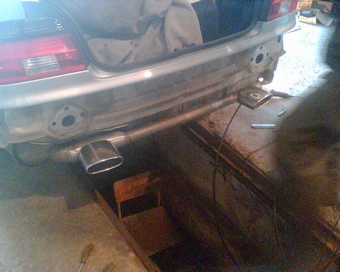

Общий вид.
Общий вид.

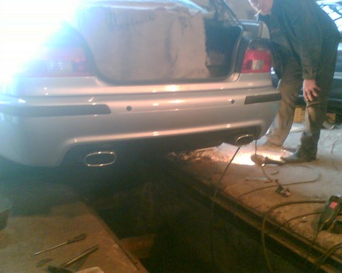

Выставляем и прихватываем насадки в нужном положении.

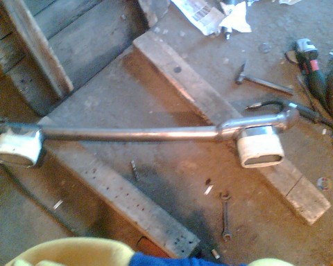

Без бампера.
Без бампера.
Playa | Бумерист ***
Re: Фотоотчет: Развод выхлопа на обе стороны на Е39 под М-бампер
[Re: Playa] 15 октября 2006 в 10:44
Прикріплені файли (296 завантажити)
Закрываем видные части скотчем, окончательно завариваем везде все оставшиеся дырки.
Прикріплені файли (314 завантажити)
Получается вот такой девайс.
Дальше красим черной спец. краской все невыступающие части.
Получается вот такой девайс.Дальше красим черной спец

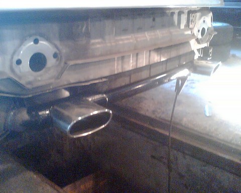

Устанавливаем, смотрим как все получается окончательно.

Привариваем.
Привариваем.

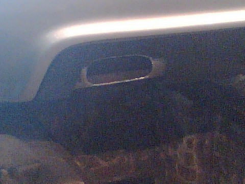

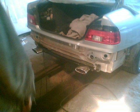

Вот и все.
Вид без бампера.
Вот и все.Вид без бампера
