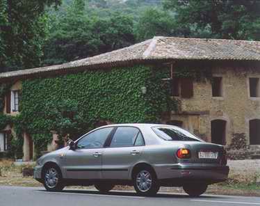

денег отдал 6500 баксов, дороговато получилось ставить на себя - родной державе отмаслал больше 300х бакинских, занижать в пенсионный фонд отказываются напрочь, рассказывают про разнарядку не более 10% машин на занижение пускать.
Фоток не делал, сейчас просто не до того, полно работы и отпуск на носу, в целом машина выглядит так:
денег отдал 6500 баксов, дороговато получилось ставить на себя - родной державе отмаслал больше 300х бакинских, занижать в пенсионный фонд отказываются напрочь, рассказывают про разнарядку не более 10% машин на занижение пускать.Фоток не делал, сейчас просто не до того, полно работы и отпуск на носу, в целом машина выглядит так:
