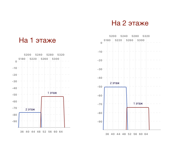

Paulskit | V.I.P ***
Re: Купил себе Mikrotik hAP ac2 домой ..
[Re: SerjioMr] 29 марта 2020 в 11:58
SerjioMr 28.03.2020 11:22 пишет:
(Дом в 2 этажа, 100 м2), куча вайфай устройств )
Вне зависимости от производителя, по отдельной точке на этаж на разных каналах и понижаем мощность передатчиков, чтобы девайсы быстрее мигрировали между точками. Если точки поддерживают роуминг - вообще отлично.
С 1 точкой покрытие AC будет лишь местами, девайсы сойдут на 2.4 и будут там висеть из-за более сильного сигнала. Band Steering поможет, но не сильно и с опозданием. Для юзера будет выглядеть как лагающий интернет, то быстро, то медленно. Если пытаться это побороть чем-то типа "Connect high performance clients to 5GHz network only" в Unifi, получим мертвые зоны в дальних концах этажей.
Поэтому 2 точки и никак иначе.
Картина должна быть примерно такая.
