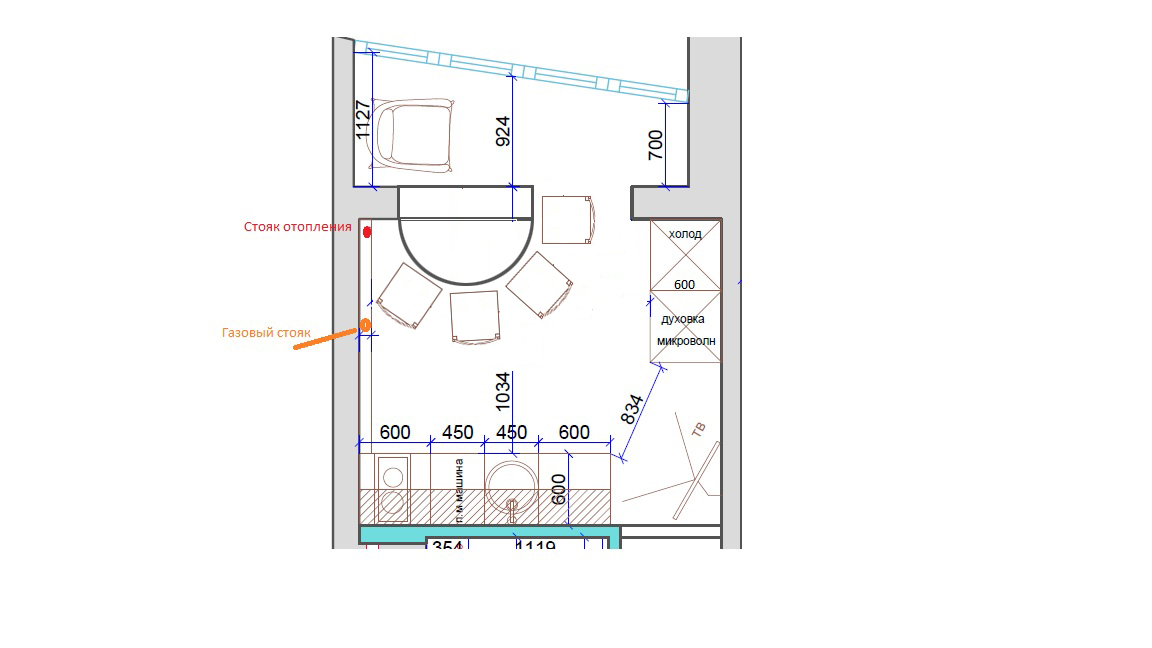

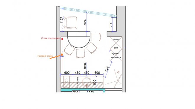

Помогите, пожалуйста, советом. Имеем кухню в однокомнатной квартире (с хорошим панорамным видом, который хочется по максимуму задействовать) в которой необходимо предусмотреть хотя бы одно гостевое место для сна.
На присоединенную лоджию планируется поставить кресло кровать.
Стол в принципе можно и для троих, подоконный блок планируется восстанавливать из гипсокартона и в нем сделать нишу для батареи.
Что скажете? Есть какие то идеи? Как бы Вы себе сделали?

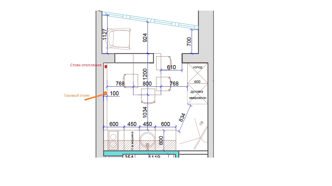

пока так
пока так

Тут однозначно подоконную четверть (восстановленную) использовать как стол или часть складного стола, там с ходу сантиметров 50 полезной ширины будет. Это освобождает место в кухне и для того, чтобы позавтракать вдвоем вполне хватит стационарной части, если надо больше - разложить крыло и получается полноценный стол. Возможно даже пойти дальше и выдвинуть или сделать раскладную часть столешницы со стороны лоджии, там поставить стулья, а кресло раскладное поставить зеркально у противоположной стенки.

chEL 10.04.2020 13:28 пишет:
А что это за кресло у вас в таком размере? Да еще и раскладное. Как-то сильно непохоже на правду, нужно чертить его разложенным и искать конкретный экземпляр.
zyoma | важничающий писатель ***
Re: Покритикуйте перепланировку кухни в однушке
[Re: chEL] 13 апреля 2020 в 17:26
А какие общие габариты кухни?
Я бы не перекрывала шкафами вид от входа в кухню, очень громоздко на такой площади холодильник + колонна. Духовку бы ставила в нижнем ряду, 2в1 с микроволновкой или от микроволновки отказалась бы вообще. Кухню бы ставила вдоль той стены, где стояки (нельзя ли, кстати, отказаться от газа и обрезать трубу? может хватит мощности для электрической варочной).
Если стол предполагается на 2 человека, то ставила бы небольшой круглый столик d=800 и 2 стула на лоджии. Непонятно, кстати, там в один уровень пол или на лоджии выше? Если в один, то стульев можно больше втулить, и при желании стол выдвигать на середину. А в кухне бы поставила небольшой диванчик типа Блест грант, компактнее раскладного просто не знаю.
Подоконный блок не восстанавливала бы, только сформировала нишу для того, чтобы адекватно стал кухонный гарнитур. А радиатор поставила бы высокий узкий вдоль откоса, и теплый пол на лоджии.
Телек бы над дверью не вешала, эстетически не нравится.
http://prntscr.com/ryhfvr

zyoma 13.04.2020 17:26 пишет:
Спасибо за вариант, мне он нравится. Но на лоджии будет ступенька сантиметров 10 точно, там хитрая балка вместе с плитой перекрытия идет, сносить ее не буду. И как быть с газовой трубой - ее вообще нельзя прятать наглухо. В моем варианте она будет спрятана за съемными деревянными декоративными рейками от потолка до пола.
Холодильник в угол ближе к санузлу? Но как быть с канализацией? Резать горизонтальную штробу?
Габариты кухни 2,5 (по стене где стояки) на 3,05. Если 2,5 метра минус 0,6 м на холодильник и 0,6 м на духовку, минус 0,45 на мусорное ведро, то нижних ящиков остается только 85 сантиметров
- это как? расширить по ширине нижней тумбы?
Змінено chEL (23:43 14/04/2020)

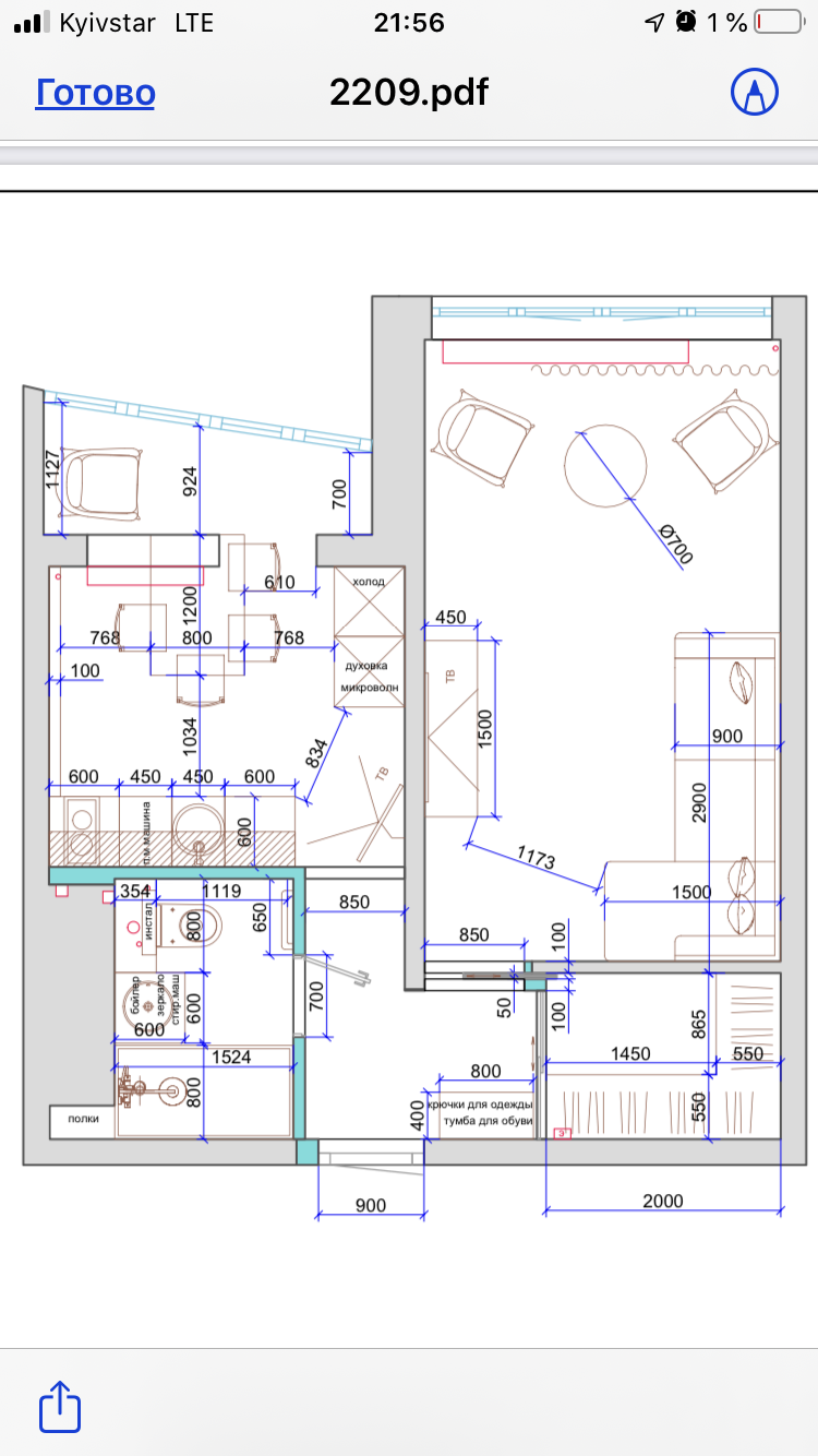

Вот вся планировка. Стены из гипса ещё не строил, электричество правда почти раскинул
Ого, откуда такие познания что надо два по 45, а не один 90.  После твоего варианта, я теперь думаю как бы холодильник засунуть в санузел  Вот вся планировка
