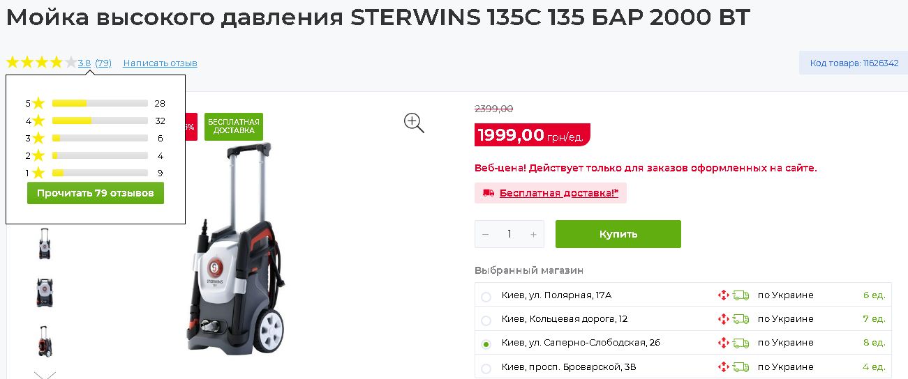

Я себе наметил из недорогого сегмента Леруа Мерлен Стервинс 135, LINK 3 года гарантии, 1999 грн!!! вполне себе моечка. Не та, что на стац. мойках ессно, но для таких целей, как ты описал (и мне такие же актуальны)- самое оно. Потому что дальше цена меняется в геометрической прогрессии с ростом давления, выше 135 бар. Оно мне не надо лично
з.ы. Кстати. По акции сейчас как раз заказал онлайн, 1999 грн всего!!! НАДА БРАЦЬ!
Я себе наметил из недорогого сегмента Леруа Мерлен Стервинс 135,  LINK  3 года гарантии, 1999 грн.
Она раньше то ли 2800 стоила, уже и не помню.
А за 1999 очень заманчиво.
Заказал тоже
А пенник лучше китайский латунный, типо mjjc и тп.

Опробовал sterwins 135c.
Сразу провели сравнительный тест с новенькой k5 (перед новым годом покупалась за 5500) и моей полурабочей k4.91.
Стервинс заметно слабее,но свою функцию выполняет и за эти деньги отличный вариант.
Из того что не понравилось-двигатель коллекторный и с шестеренчатым редуктором, это бюджетное решение и на интенсивную эксплуатацию не рассчитано..
У каршеров асинхронный и прямого привода, у к5 ещё охлаждение водяное.
