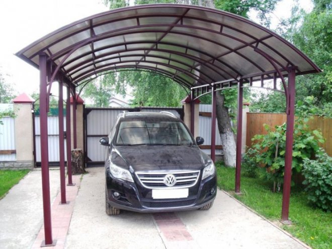

Привет, камрады! Кто делал? Нужны советы/отзывы. Может проверенные контакты.
Какой поликарбонат использовали? Нужен такой чтобы стоял, а не рассыпался через год.
Форма типа такой

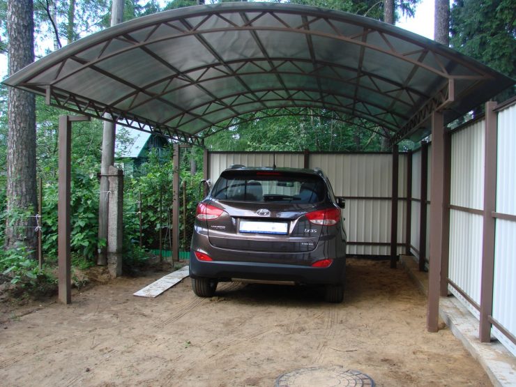

Еще фото
Еще фото

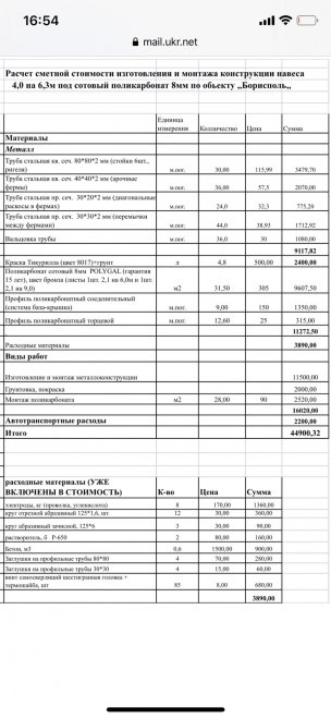

Спасибо. Про защитное УФ покрытие знаю. Да вот и хотелось бы на рукожопов не нарваться. Монолит не потяну Сметы вчера поприсылало пару контор:
3,6м*6м - 39000грн, 4м*6,3м - 44900грн. Считали сотовый качественный

Под ключ. И там, и там - Полигаль 8мм, цвет бронза, покраска железа тиккурила. Отличие в размере, и в более тонком металле. Вместо 8*8, ставят столбы 6*6, и т.д.

Но например столбы 80*80*4 в количестве 18м, будут стоить около 4000грн, ну и весь верх ещё столько-же
Поликарбонат, цену не знаю, но дороже 200грн/м² не находил, ещё 4000.
В принципе, если на материале совсем не экономить, и то будет до 1000баксов.
Столько-же и за работу возьмут.

Смета там где столбы 8*8*2

бетонных работ не вижу
30 метров трубы 8 на 8
6 столбов
5 метров на столб?
ЗЫ помните всегда, что металлопрокат идет по 12 метров, даже если вам считают 2 по 5 метров - то платите вы за 12, а 2 метра остаются прорабу..

Да, с бетонными работами не понятно. Еще же и ямки посверлить!
По трубе вы не правы, там на столбы останется 18 метров, там еще и на ригеля идет эта труба. Если учесть, что метр хотят закопать, то останется всего 2 метра, маловато.
Такой объем металла закупается на небольших металлобазах, там режут от 1 метра.
Да в принципе, даже на мелкооптовой базе режут на 2 части, т.е. по 6 м.п.
Как по мне, то адекватная смета. Ну может немного на материалах там накинули, но ни кто не мешает, погонять по металлобазам и магазинам, поторговаться, и сэкономить тысчу грн. А может и не получится, поскольку материалы негабаритные, нужно хорошо продумывать логистику, транспорт нынче дорогой. Не на всех металлобазах есть вальцовка.
По работам, ну тоже можно поискать парочку человек, думаю тысяч за 12 грн. они согласятся собрать данную конструкцию. Но возле них нужно будет постоянно стоять, смотреть, подвозить что нужно.
