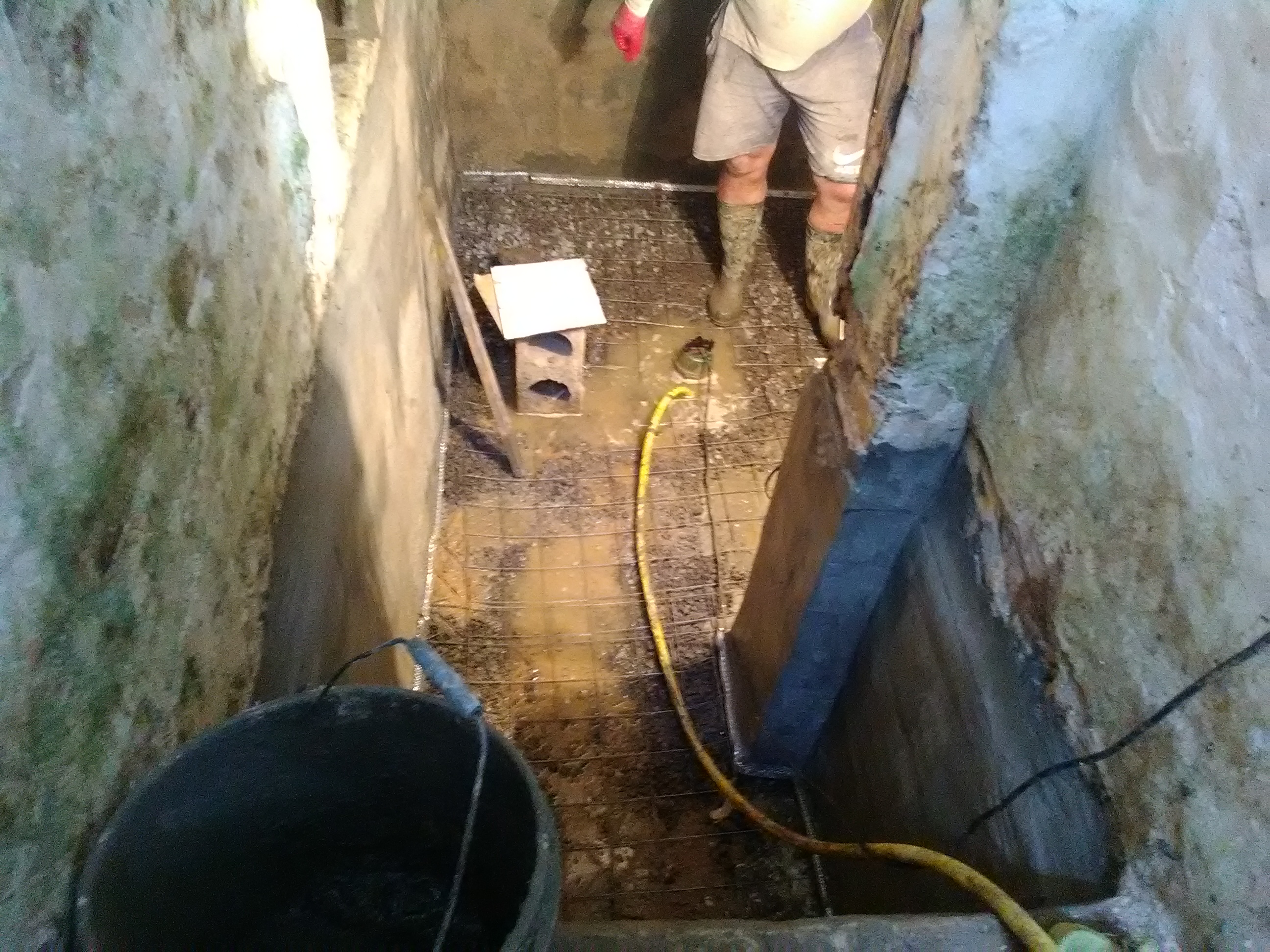

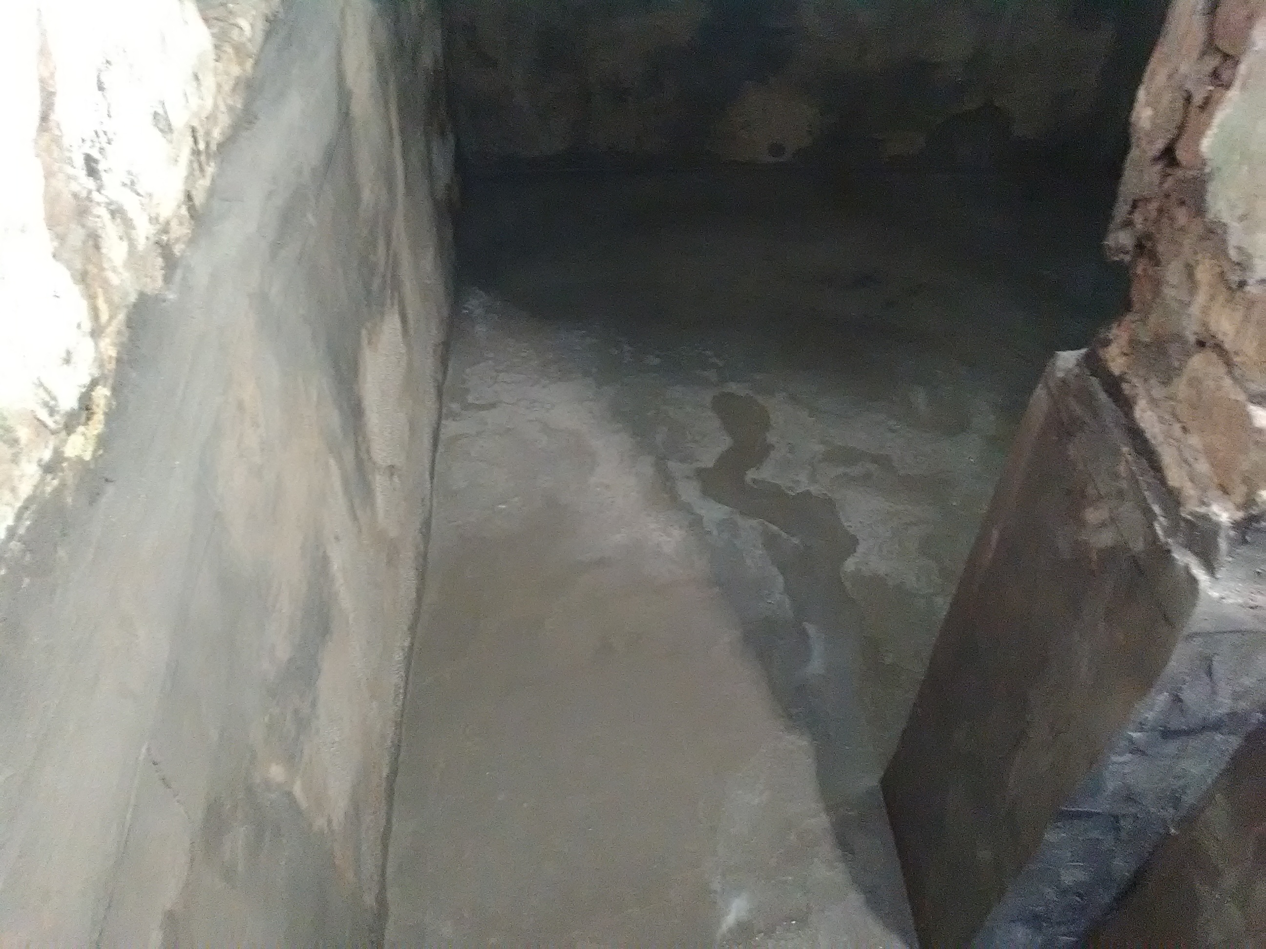

Гідроізоляція проникаюча. Шви та тріщини-матеріал Пенекрит, поверхня- Пенетрон. Якщо напірне просочування- Пенеплаг и Ватерплаг.

Як вже написав вище, зробити гідроізоляцію можна. Технологія Пенетрон. Робимо навіть затоплені.
tymalex | member **
Re: Подтапливает подвал грунтовыми водами. Как бороться?
[Re: tymalex] 20 мая 2020 в 10:23
Зробили
Зробили
