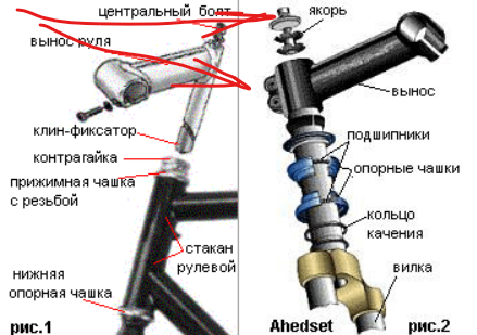

Я подозреваю, что часть ремонтов сможешь и сам сделать пока ищешь мастерскую.

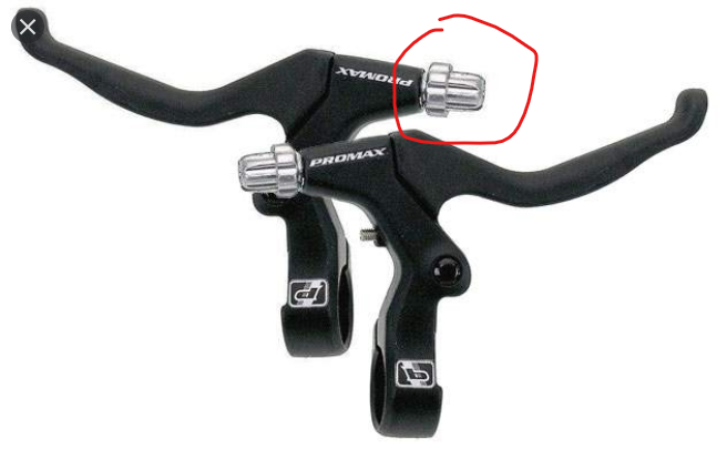

У тормозов есть крутилки возле ручек. Чуть выкрути - натянешь рубашку.
Для фиксации руля ослабь два болта на выносе и затяни верхний. Потом фиксируй положение руля.

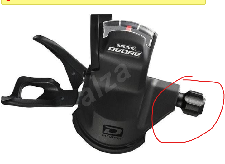

Для передач также достаточно задействовать крутилки у переключателей, как у тормозов. Посмотри чтобы цепь ложилась четко на звезды. Натяжением ты тянешь в сторону большой звезды. Не забудь после регулировки подтянуть контргайку.
Переключатель скоростей (манетка)

Вынос и болты
Вынос и болты

[Re: Tibor] 11 мая 2020 в 09:51
Тормозные ручки
Тормозные ручки

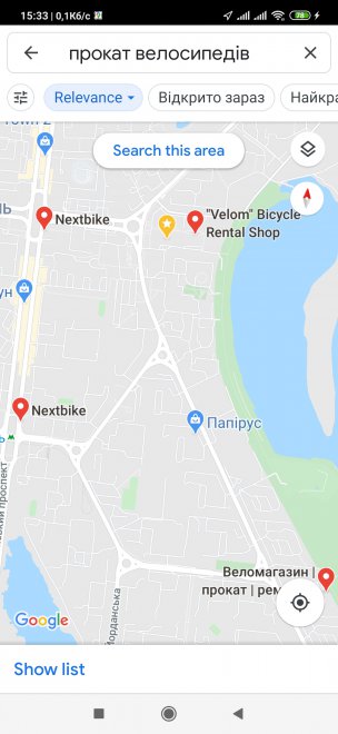

Возле церкви есть прокат и ремонт вело

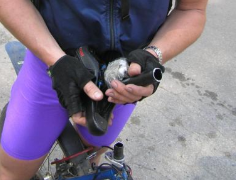

Не берите тот хлам. Оно хоть и катит на первый взгляд, чуть дешевле брендового железа, тот же "шимано" но.
- сварные швы. Есть разный тип сварки. Качественный шов должен быть с характерным наплывом. Дешевые рамы варят контактно - просто прикладывают стык и пропускают через них ток, что-то типа того. Кроме того шов может быть перегретый с нарушением технологии.
- алюминий может быть разного качества. Некачественный очень быстро накапливает усталость и может лопнуть на ровном месте.
На фотке каманчевский подседел, 5 тыс пробега. Консоли никогда не видел и в этом месте не пережимался. Он просто развалился на ходу.
Tibor, оно конечно хлам, но ты еще тот эпический чувак, который рвет в клочья велики . Средний юзер по паркам, за всю жизнь велика у него, может и 2000км не проехать.
