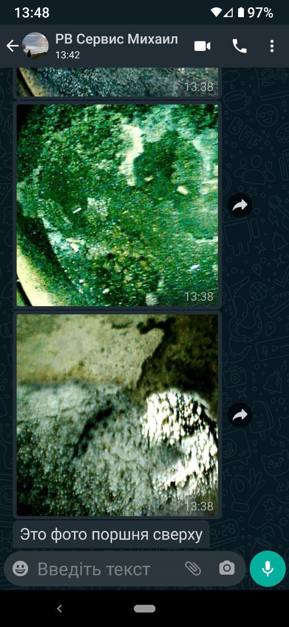

Сегодня на СТО заглядывали в цилинры, приговор - в одном отсутсвует кусочек поршня Я удивлен
Прислали фотку, х.з. что по ней можно понять...
Хочу для начала сделать промывку цилиндров, с ракоксовкой колец, потом заглянуть еще раз.

Ну такой расход масла залегшие кольца вряд ли могут обеспечить. Действительно очень похоже на прогар поршня.

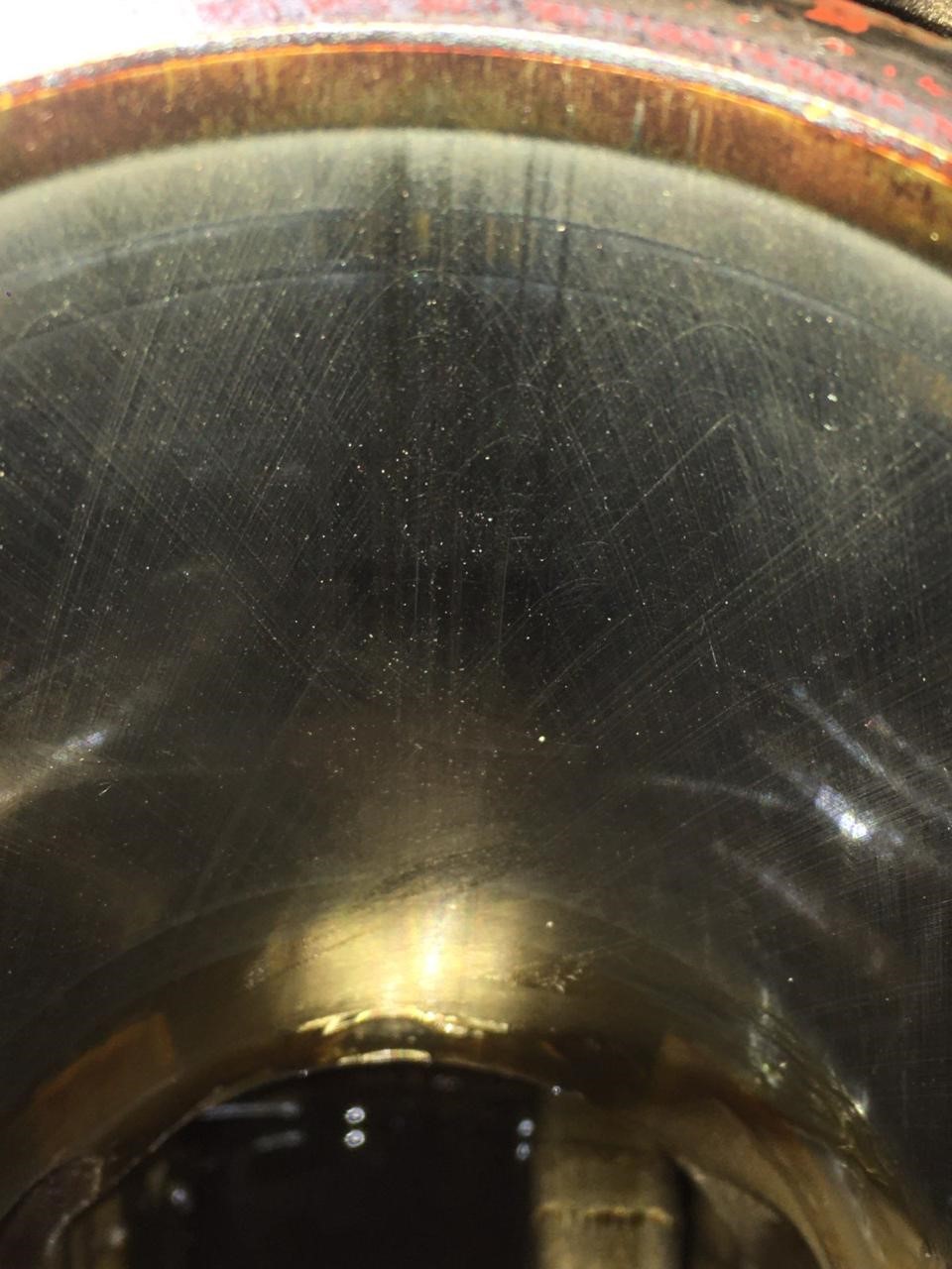

вскрыли двигатель, прогар поршня не подтвердился, но стенки цилиндров имеют такой вид:

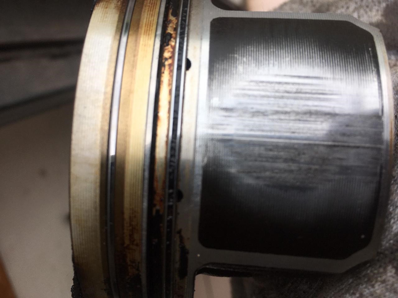

маслосъемные кольца таки залегли:

Ruukki 09.07.2020 13:01 пишет:
продолжение:
99.9% элипсность.
Точить под новые поршня
ПС: это вердикт по фото нашего моториста.
ППС: ставить только оригинал.
У нас такой-же мотор на капиталке, только там голову убили
Змінено kkk_GAZ240 (13:27 09/07/2020)

kkk_GAZ240 09.07.2020 13:25 пишет:
продолжение:
99.9% элипсность.
Спасибо за советы
на СТО озвучили такойже диагноз, ожидаю вердикт по сумме...
От чего могла произойти эта элипсность?
kkk_GAZ240 | Шкодоволгный Вазотавр *
Re: Масложер
[Re: Ruukki] 9 июля 2020 в 13:55
трудно сказать не видя мотор.
Я-бы грешил на масло и очень придирчиво проверил бошку. Может бензин не нравиться мотору
Пробег 180 а состояние как у разобраного унас с пробегом 480. И там элипса нет.
И даже если не предлагают - сделайте капиталку уже полностью. Движок-то уже все равно разбирается под ноль.
Змінено kkk_GAZ240 (13:58 09/07/2020)
