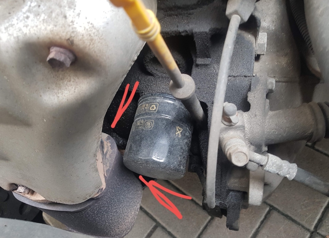

Масло здесь. И периодически пахнет в салон. Диагноз поставлен и цена названа просто после осмотра с зеркалом внизу

УмKа 07.06.2020 14:38 пишет:
Виоде оно, из за защиты колекттра не все видео
