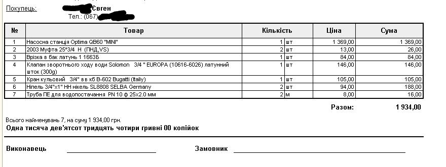

В квітні купував комплект для пральної машини в село.

Женя 11.06.2020 13:27 пишет:
УзнаЮ одну фирму по почерку ©

Рубан 11.06.2020 14:11 пишет:
Ап тема
Назву фірми не пам'ятаю, на вул. Дегтярівська.
Все працює. Теща задоволена.

Я ж тобі скинув. Перший пункт - насосна станція з гідроаккумом на 1 л і реле тиску в комплекті. ПММ і пралки не мають насосу для закачки води, їм на вході потрібна вода під тиском. ПММ відкриває клапан, насосна станція накачує воду, клапан закривається, реле тиску вимикає насосну станцію. Гідроаккум збереже ПММ від гідроудару і забезпечить плавну зміну тиску при подачі води.
Насос не великий, довжина десь 20-25 см, висота така сама і ширина до 15 см.
Є ще один варіант, з вібронасосом. Але це дуже шумно і надто колхозно.
