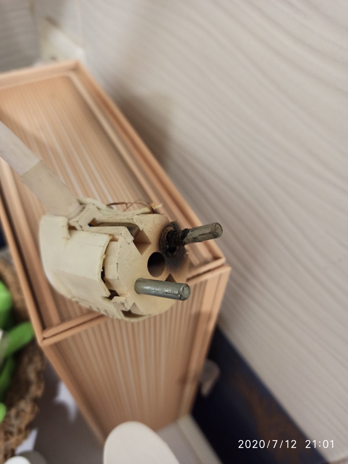

На другому році життя бойлер раптом вирішив розплавити розетку.
Це просто поганий контакт у вилці, який нарешті став критичним, чи потрібно перевірити щось у бойлері?
Просто замінити вилку і розетку буде достатньо?
На другому році життя бойлер раптом вирішив розплавити розетку.Це просто поганий контакт у вилці, який нарешті став критичним, чи потрібно перевірити щось у бойлері
ssb | Достоевский **
Re: Бойлер і розетка
[Re: Mutant] 12 июля 2020 в 21:13
Mutant 12.07.2020 21:08 пишет:
Лучше напрямую клеммами провода соединить
Mutant | Достоевский **
[Re: ssb] 12 июля 2020 в 21:24
ssb 12.07.2020 21:13 пишет:
Як тоді вимикати бойлей при тривалих поїздках?
spd | IesuiT **
[Re: Mutant] 12 июля 2020 в 21:30
Скорее всего плохой контакт в самой вилке или розетке. Если это в ванной - розетка для влажных помещений с уплотнителями. Насколько помню, коробку ставить и соединять в ней провода внутри ванной комнаты по ПУЭ нельзя. Можно новым проводом вывести из бойлера в коробку снаружи ванной.
Tarasoff | СуперСтар **
[Re: Mutant] 12 июля 2020 в 22:03
Mutant 12.07.2020 21:24 пишет:
Обычно отдельным автоматом.
[Re: Tarasoff] 12 июля 2020 в 22:10
Tarasoff 12.07.2020 22:03 пишет:
Ну автомат стоїть на щитку. Але щиток у загальному коридорі. Теоретично може ввімкнути хтось інший. Тому розертка додатковий контроль.
izon | V.I.P ****
[Re: Mutant] 12 июля 2020 в 22:22
у меня отдельный провод на щиток идет, через коробку с УЗО и таймером - без розеток
VovkZ | V.I.P **
[Re: Mutant] 12 июля 2020 в 23:38
Напевне, поганий контакт проводу у вилці. Вилка, можливо, саморобна, тобто самозібрана?
Ant-ua | подсевший на форум *
[Re: Mutant] 13 июля 2020 в 07:02
99.99% это плохой контакт в самой вилке или розетке. Сам бойлер тут не при чём.
Видно, что вилка разборная, т.е. не заводская, которая шла с бойлером с завода, и купленна отдельно. Может там контакт плохо зажали и она греться стала. Короче вилка и розетка под замену однозначно.
ЗЫ. И не покупать самые дешёвые розетку и вилку.
harald67 | подсевший на форум **
[Re: Ant-ua] 13 июля 2020 в 10:26
Ant-ua 13.07.2020 07:02 пишет:
Може нічого не дати така заміна. Могли банально накосячити електрики, коли прокладали проводку у квартирі.
У мене була подібна ситуація на старій квартирі, тільки із пралкою. Горіли і вилка і розетка. Кілька разів міняв я те і те. Потім, коли поміняв машинку пральну на міле, горіти стала вже тільки розетка. Потім покликав електриків, і вони сказали, що талановитий майстер, якій прокладав в квартирі проводку, повісив на одну гілку розетки для пралки, кавоварки та електрочайника. Коли вмикаєш принаймні 2 прилади з трьох починала плавитися перша з розеток на гілці - та що на пралку. Може у ТС те саме, але із розеткою для бойлера.
[Re: harald67] 13 июля 2020 в 10:56
harald67 13.07.2020 10:26 пишет:
Это бред. Не дадут кофеварка, стиралка и электрочайник в сумме (а тем более 2 из них) те 16 ампер, на которые рассчитана розетка.
[Re: ssb] 13 июля 2020 в 10:58
ssb 13.07.2020 10:56 пишет:
Тим не менш, проблема в тій квартирі із цією розеткою існує і досі.
[Re: harald67] 13 июля 2020 в 11:06
harald67 13.07.2020 10:58 пишет:
Так а меняли розетку? Затягивали нормально контакты? Пробовали в её установочной коробке переделать подключение шлейфом что-то подадёжнее?
А то может там в ней провод ШВВП засунут под винтовые контакты, канеш она гореть будет
Змінено ssb (11:09 13/07/2020)
i10 | опытный писатель **
[Re: ssb] 13 июля 2020 в 11:08
Я так понял электрики сделали шлейф на контактах первой розетки. Так что расчетный ток розетки тут непричем. Все зависит насколько плохо электрики скрутили контакты.
[Re: i10] 13 июля 2020 в 11:10
i10 13.07.2020 11:08 пишет:
Да, скорее всего. Но проблема ж в подключении розетки, а не в том, что на линию повесили. И лечится оно в розетке, без переделывания схемы проводки
[Re: ssb] 13 июля 2020 в 11:13
ssb 13.07.2020 11:06 пишет:
Все міняли неодноразово. І розетку на 25 А втулили, і провода затисля як тільки можна і інші розетки на гілці замінили. Стало краще, але усе одно гріється розетка помітно.
Rucha | Достоевский *
[Re: harald67] 13 июля 2020 в 11:51
Никакой не бред! Все так и есть - на одной розетке получается и бойлер и кофеварка и стиралка - это очень приличное потребление, когда включается все или почти все одновременно. А вот один бойлер - это действительно небольшая нагрузка.
GreenMile | V.I.P ***
[Re: Mutant] 13 июля 2020 в 11:52
Именно плохой контакт, такое нередко происходит во влажных помещениях. То же самое у меня случилось на даче с бойлером (он стоит "в подполье"), только я раньше заметил.
Заменить и розетку, и вилку на качественные дорогие и желательно влагозащищенные.
Абрвалг | IesuiT **
[Re: GreenMile] 13 июля 2020 в 12:09
GreenMile 13.07.2020 11:52 пишет:
+1 плохой контакт, ибо "на другому році життя бойлер...". Заменить и жить дальше.
Женя | V.I.P *
[Re: Mutant] 13 июля 2020 в 12:19
Рекомендую відрізати вилку і під'єднати кабель до хорошого дифавтомата Eaton, Schneider, ABB, Legrand.
0 користувачів і 80 що побажали залишитися невідомими читають цей форум.
Переглядів теми: 4961
