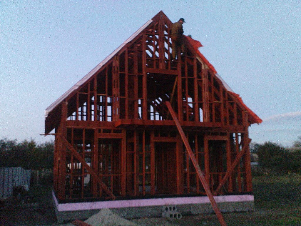

Цена 2009 г.- 70.000 (правда сейчас наверное не актуально). Вошло: толковый ленточный фундамент на сваях с наборным полом Brego с бетонной заливкой (под водяной теплый пол)+ коробка из "классических балок" ( не разводняковые двутавровые балки для каркасного строительства и не SIP-панели); крыша 45 градусов-металлочерепица; металлопластиковые окна; отделка фасада и фундамента + стоковая яма 9 куб.м (две по 4,5 куб.м с переливом). Разводка по воде и электрике. Без внутренней отделки. А далее начался глубокий кризис - фирма на издохе - выбивание вместо денег с нее разным имуществом (строительные вагончики, дома-прицепы и т.д.) и обналичиванием денег, и продолжением строительства с др.подрядчиками.
Сейчас дом поставил в продажу (в связи с переездом) со всем имуществом (заходи и живи) за 59.000 с торгом (для адекватных людей). Но наш народ читает текст между строк и приехав на просмотр падают в обморок : "А шо цэ такэ каркасная технология? а я думав що цэ кырпыч". В тесте и по телефону подтверждается, и уточняется перед просмотром по несколько раз, чтобы не теряли ни свое, ни мое время. И все равно

каркас коробки выглядит очень правильно. кто хоть раз что-то строил конечно же понимает, что такое сооружение стоит больше, чем 60 куе под ключ. я, впрочем, не думаю, что замена балок на двутавровые как-либо изменит потребительские свойства такого дома, да и в сип-панели при правильном воздухообмене и инерционном отоплении тоже ничего плохого не вижу. а где ваш дом неходится?
