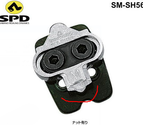

Нашел на олх новые 520 за 900 грн и 540 за 1400. С шипами. Оригинал. Но там же пишут про какие то шипы с двухсторонним отщелкиванием Shimano SPD SM-SH56 -С. Вот и думаю - может, 520 + типа правильные шипы

Да пофиг. Механизм отстегивания ты поставишь на минимум. Тыщи через 3 сотрешь шипы и найдешь на барахолке новые за 100 грн. К тому времени тебе будет без разницы как они отстегиваются.
Честно говоря я так и не понял чем модные шипы отличаются от обычных. Socket science

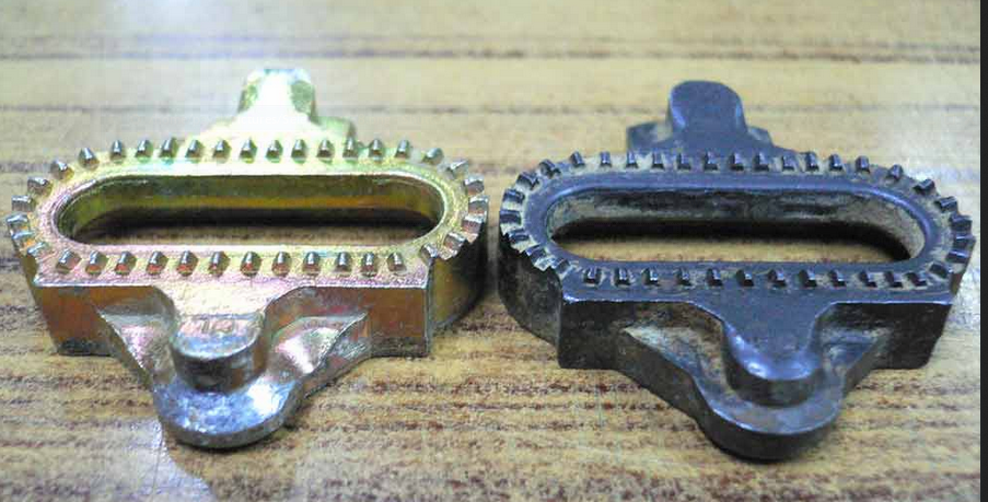

З.Ы. Погуглил. SH56 я так понял на вытягивание реагируют (конструктивно я понимаю как этого добиться). С чувствительно настроенными педалями это некритично. Мало того, со временем у тебя нога рефлекторно будет расслаблять ладыжку когда ты убираешь ее с педали. Я в свое время прикалывался, как я отставляю ногу в сторону. Сначала идет пятка, потом стопа поворачивается в нормальное положение. На 540 обычные шипы не клинят. На 505 на дешман байке я чуть ногу один раз не сломал при падении - с песком клинит так, что даже со всей дури вытянуть не можешь. Там в конструкции есть место, которое чувствительно к трению. Полагаю, лечится надфилем, но я не пробовал. Выбросил от греха подальше. Потом две недели хромал.
Вариант апгрейда. Покупаешь шипы с педалями, педали выбрасываешь
У них этот выступ чуть длиннее, замок не защелкивается до конца.
Змінено Tibor (19:22 17/07/2020)

[Re: Tibor] 17 июля 2020 в 19:29
Тут видно еще переднюю фаску (слева 56). Фактически это ослабляет действие замка. Нунафиг...
