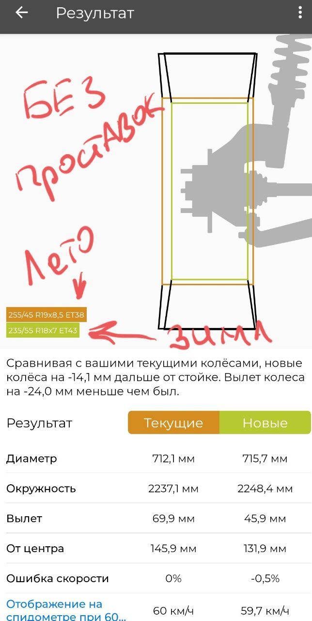

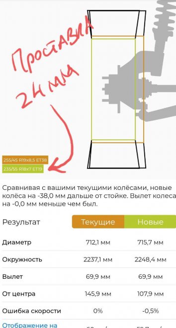

Привет!
Очень радовался купив удачно зимнюю резину на оригинальных дисках, но после установки (одну зиму откатал уже) внешний вид не очень... Колёса ушли в арку прилично... Установил программку, посчитал сколько нужны проставки, получилось 24 мм. Интернет пестрит мнениями о том, что это очень вредно для подшипников ступицы... Хотелось бы услышать мнения и опыт общественности на этот счёт. Картинки прилагаю. Стоковое состояние:
Привет.Очень радовался купив удачно зимнюю резину на оригинальных дисках, но после установки (одну зиму откатал уже) внешний вид не очень

проставка 24 мм
проставка 24 мм

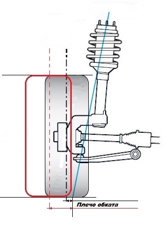

О я как раз, сегодня эту тему поднимал в теме ниже)
Тебе надо вернуть "плечо обкатки" взад, проставки как раз должны помочь)
Погугли плечо обкатки - много интересной инфы
О я как раз, сегодня эту тему поднимал в теме ниже)Тебе надо вернуть "плечо обкатки" взад, проставки как раз должны помочь)Погугли плечо обкатки - много интересной инфы

В смысле "вернуть", если без проставок оно типа минимально, т.к. диск один из стоковых для этой модели??? Проставки увеличат это плечо, на сколько я понял и судя по моим скриншотам...

Да ты прав, проставки увеличат плечо обката.
Подумал что ты с нижнего на верхний рисунок хочешь перейти)
Но раз верхний рисунок это то, что сейчас есть, тогда ничего трогать нельзя.
