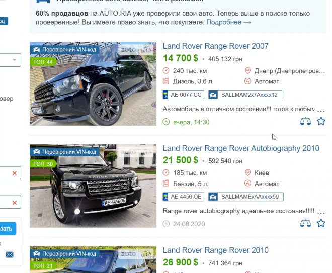

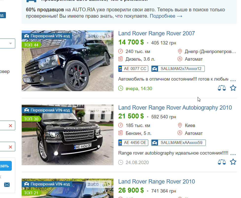

what3va 31.08.2020 11:16 пишет:
Видел его на дороге - выглядит очень дёшево и уныло. К тому же он дорогой. За эти деньги можно взять нормальное авто и ещё останется около 10 куе на бензин, потому финансовой выгоды в нём не вижу...
Может что-то типа такого взять...?? )))
Выгода у каждого своя )
Змінено D.T.George (11:22 31/08/2020)
