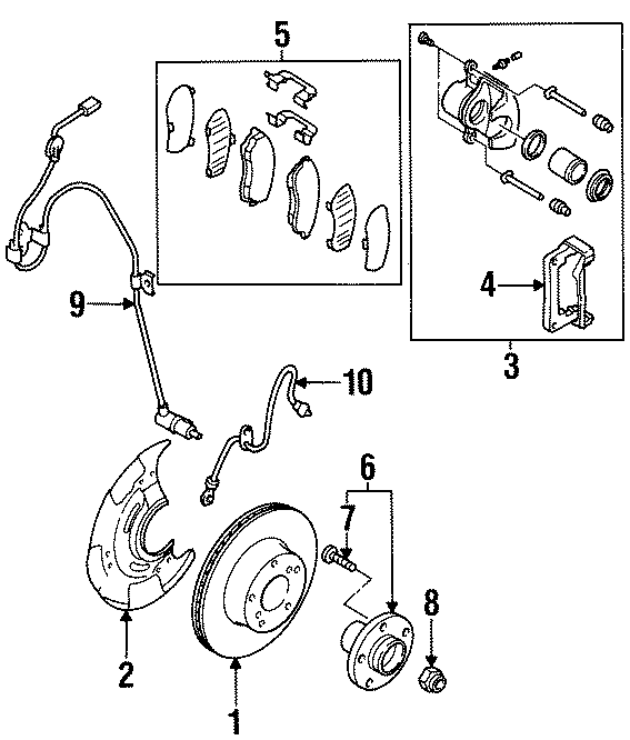

[Re: Amateur] 28 октября 2006 в 17:58
Прикріплені файли (53 завантажити)
очень похоже на воздушную пробку
откуда ей взяться в герметичной системе...темболее что результаты после-осмотра не выявили проблем...
который не имеет надежного теплового контакта с колодками
взгляни на пиктчу.....ИМХО оччень даже имеет...в особенности в сравнении с барабанами...
взгляни на пиктчу.ИМХО оччень даже имеет
Amateur | ExГазировщик **
Re: Forester. Отказали тормоза
[Re: ed_] 28 октября 2006 в 21:41
Вопрос конечно интересный, но думаю, что если найти ответ на этот вопрос - то предположительно можно будет узнать куда делись тормоза...
Я еще помню устройство суппортов, только вот интересно, зачем это между процессором и кулером пасту прокладывают?
