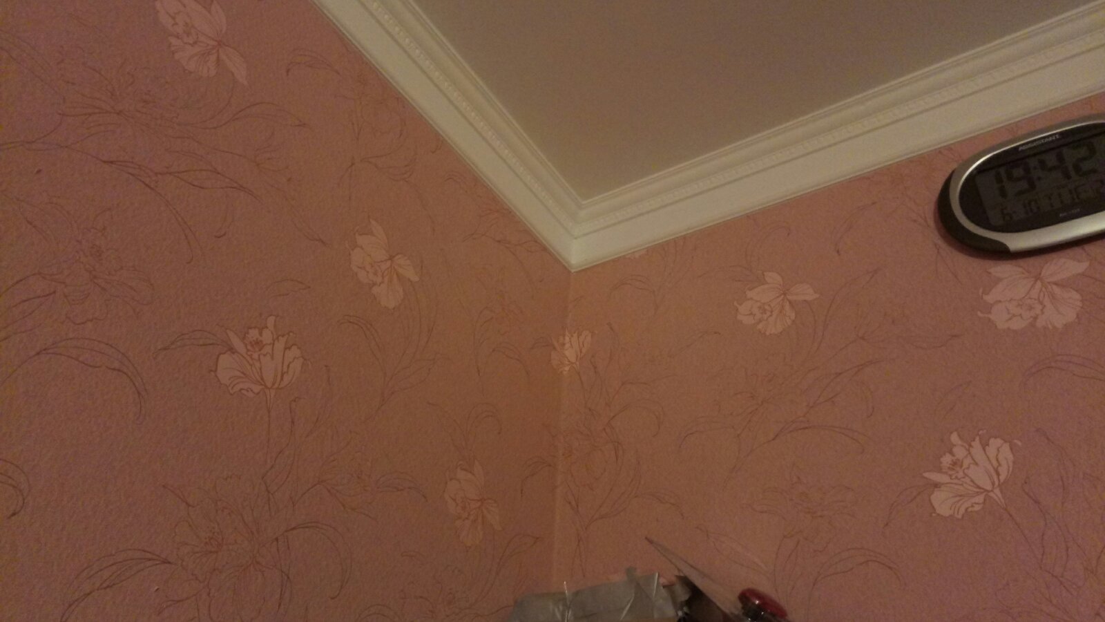

такая конструкция из двойных даже визуально увеличивает высоту.
У меня дома так во всех комнатах.
такая конструкция из двойных даже визуально увеличивает высоту. У меня дома так во всех комнатах
