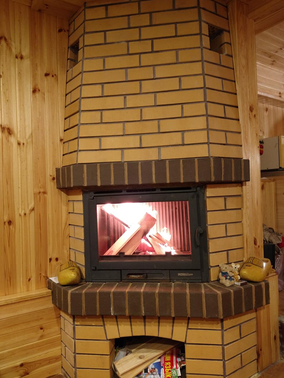

Вот такой планирую сделать.
https://www.youtube.com/watch?v=mSNC5rGjKjg

Щось схоже мені зробили навесні, тільки кутовий, з низу до верха топки опкладено плиткою, далі гіпсокартон. В нюанси не вникав, та дуже схоже на те що за ссилкою на відео. В результаті досить дорого получилось, бо робота 16К, сама топка по-моєму 9-10К, всякі дрібниці типу вогнестійкої цегли, гіпсокартон, плитка, клей, фольгована мінеральна вата...А ще дорого труба 200 мм внутрішній діаметр, 260 зовнішній, всередині утеплення, і цієї труби пішло багато метрів, і тепер ця краса стоїть та не знаю варто палити чи ні.
Якщо чисто для опалення то я б краще грубку звичайну рекомендував, буде тепло, а романтику купити електричну емітацію каміну, хоча можна й самому заморочитись із роботою.

Mutant 12.10.2020 15:15 пишет:
На этом видео сделано практически все правильно.
При такой конструкции он будет не плохо греть помещение.
Правда один момент, камин "жрет" кучу воздуха, поэтому желательно сделать дополнительный подвод его с улицы.
И еще один момент. Это не так просто сделать, как на видосике. Реально нужно потратить и время и силы, учитывайте это при планировании работ.
У меня точно такая же топка как на видео.
Греет хорошо, как для дачного варианта, отличный, а вот на постоянку не годится, в отличии от котла, камин не экономный. Так как выхлоп прямоток, то если есть возможность, трубу лучше пустить через дом. Больше тепла будет оставаться в доме.
На карантине были 2 мес на даче, всё это время, каждый день топили, так выгорели уплотнительные резинки на стекле дверцы, стекло попало на выступ меттала и после очередной растопки, стекло лопнуло. Но то мелочи.

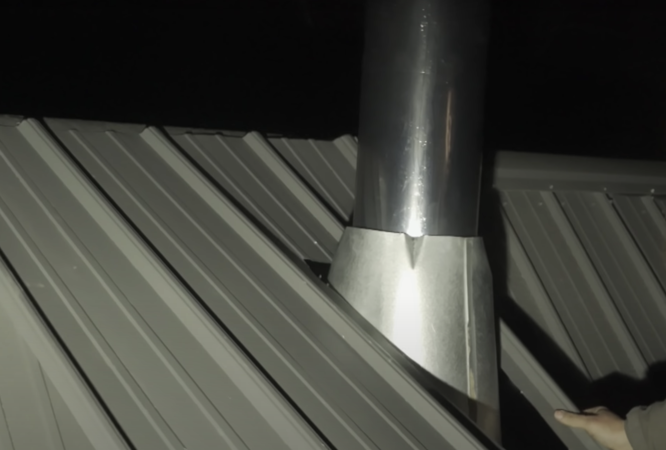

2. Как загерметизировать выход дымохода через крышу из профнастила?

Невже нема якихось сучасних матеріалів щоб герметизувати вихід труби через профнастил? Якісь мастики, шпаклівки...
У деревяному будинку дирку продовбати теж можна.
А мастики звичайно є, он у мене рік назад будівельники помалази дорогим герметиком вентиляційну пластикову трубу що виходить через металочерепицю, заліз в сильний дощ придивився а воно протікає, тепер переробляти, тому краще робити зразу по нормальному. 1 мастика це мало, треба зверху кільце одівати спеціальне резинове або краще профнастіл трохи загнути і провести догори до конька чи до стика із наступним листом.
Кріплення до стіни не проблема, кілька кусків металу зварити, на анкери до стіни і буде триматись.
выводишь трубу, сверху одеваешь резиновый уплотнитель, а поверх прикручиваешь еще один лист профнастила, что бы нигде не могло затечь сверху, если будут щели снизу - это не проблема, будет стекать наружу
вот глянь, тут на видео как раз трубу через профнастил выпускают
если не сработает временная метка - на 8-ой минуте
http://youtu.be/rXrUN1jVH2E?t=496
