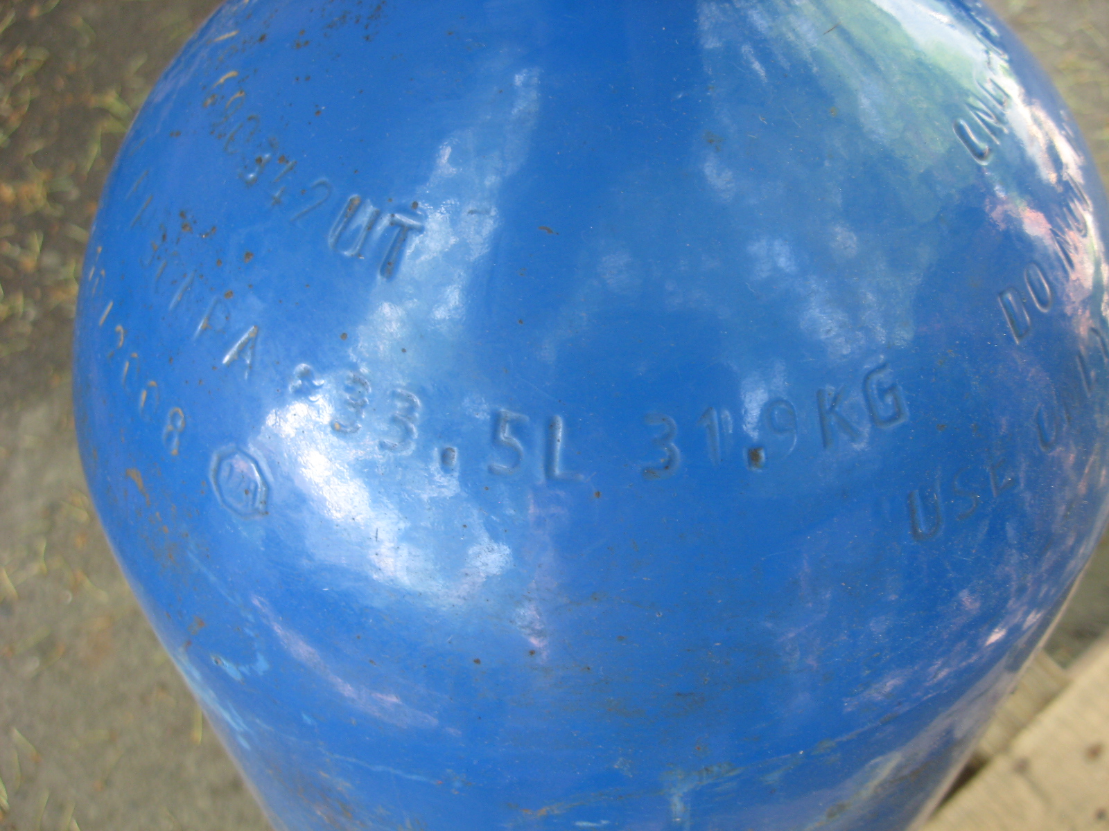

vladd | V.I.P **
Re: Хто їздив на ВАГ метан 1.4 л 110 к.с. / 81 кВт
[Re: ovc1313] 16 ноября 2020 в 13:30
ovc1313 15.11.2020 22:12 пишет:
Емкость метановых баллонов,... измеряется в кг.
В літрах міряється.
... как и расход в ЕС измеряется...
В кубічних метрах на АГНКС рахують, та й власники авто також рахують "куби", а не кг.
Маркування балона: долучаю нижче.
Літраж.
Вага балона.
В кубічних метрах на АГНКС рахують, та й власники авто також рахують "куби", а не кг.Маркування балона: долучаю нижче
