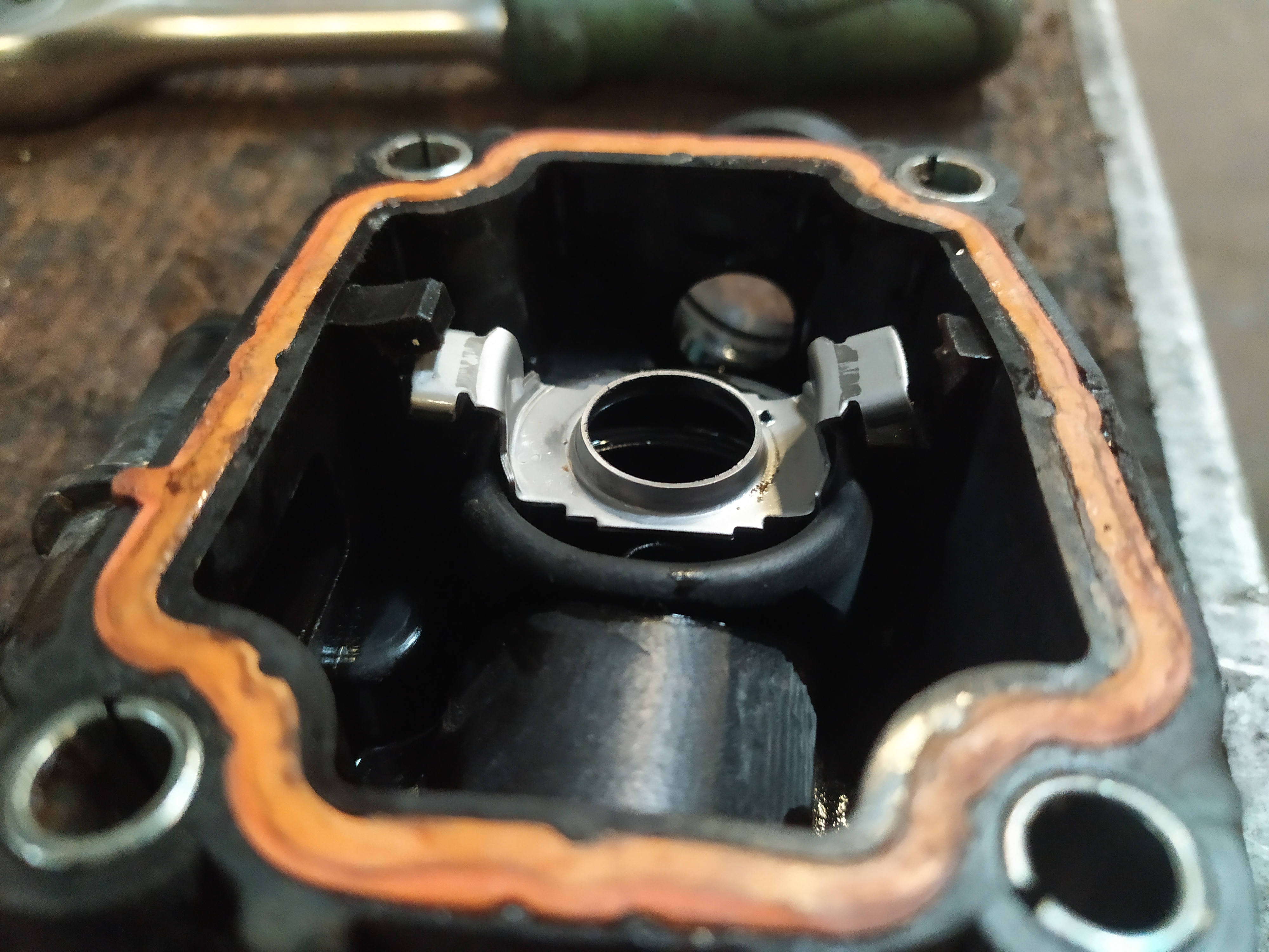

Схоже, термостат фсьо... У мене була подібна історія, помітив по довгому прогріву для переходу на газ... Поставив замість пластикового люмінявий від дорестайлу - все прийшло в ному.

Ну во первых отломан один ограничитель хода, или это при демонтаже уже?)

Ні, одне вухо кріплення відломалось і термостат "розсипався" в корпусі. Поставив новий - все прийшло до норми.
