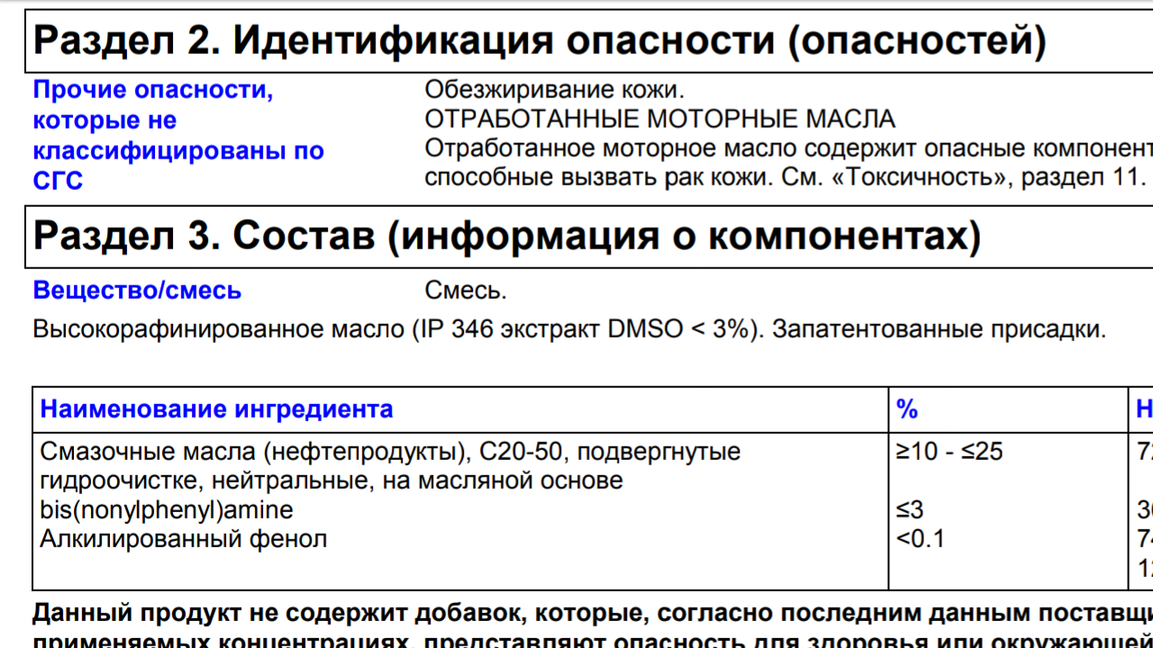

Скачав паспорт безпеки Castrol Edge, що попалося перше під руку: Edge 5W-30 C3: склад на скріншоті нижче.
Я не хімік, але наскільки зміг розібратися - там дві основні складові - основна - не показана (чому? Не небезпечна?), та "С20-50" (10..25%) - насичені вуглеводні (парафіни?) - це, як я розумію - гідрокрекінг, група III (чи теж група II ?).
Плюс стабілізатор (антиоксидант bis(nonylphenyl)amine), < 3%.
А от якщо глянути якесь Edge 0w-xx - наприклад, 0w-40 A3/B4 - то тут основна складова Pentadecane, 7-methylene-, mixed with 1-tetradecene, dimers and trimers, hydrogenated, 50-75% - кажуть, що це ПАО (я хз).
Тобто, виходить - не кожен Edge - на ПАО.
