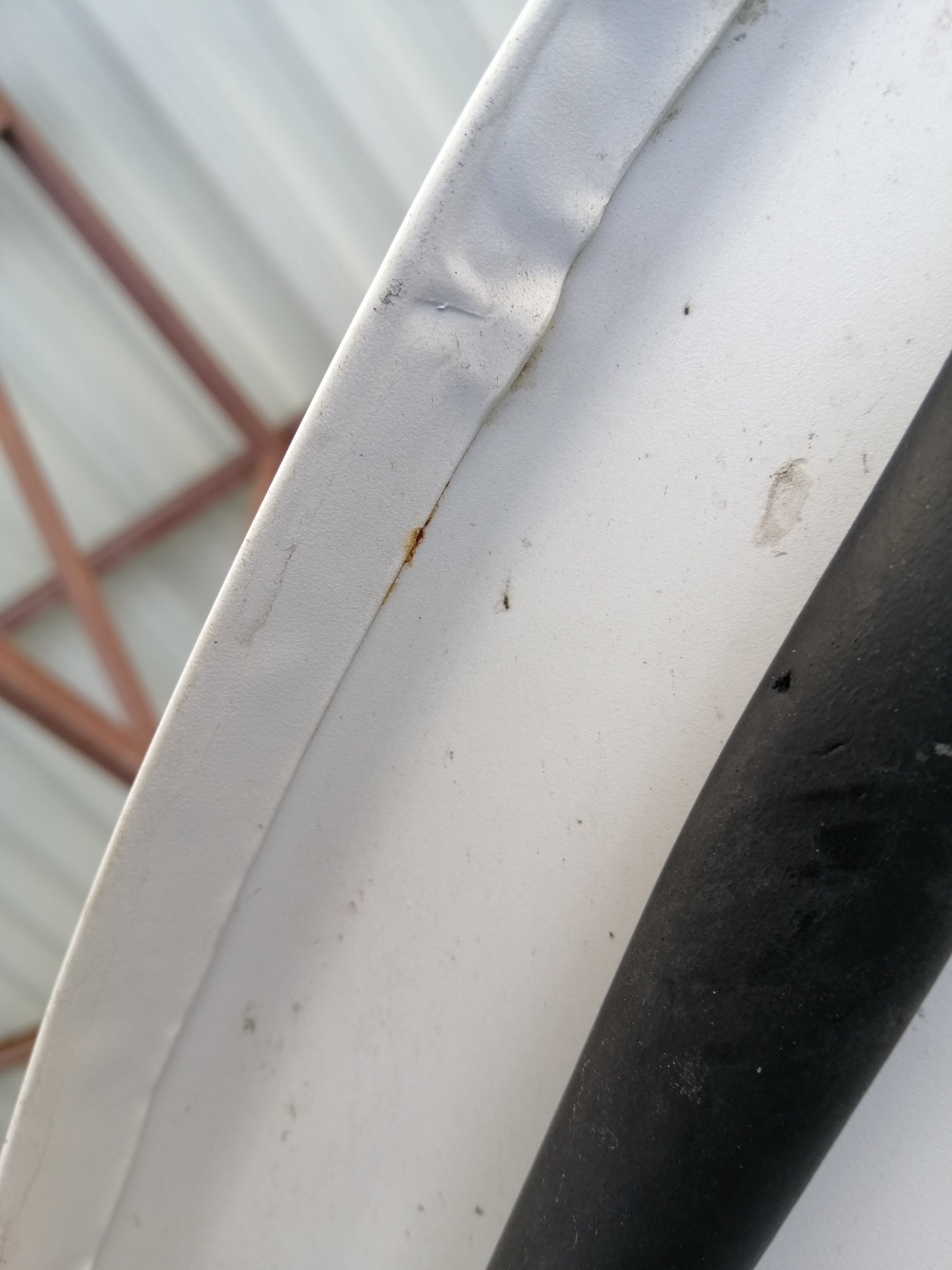

Здравствуйте, уважаемые соклубники. Довелось мне несколько месяцев назад купить авто из США при помощи нашего форума у человека, который также координировал ремонт. В общем, по прошествии 4 мес. после покраски зацвела ржавчиной внутренняя сторона капота, а именно-острая грань металлической кромки завльцовки. Вдвойне обидно, т.к. неоднократно подчеркивалось,что авто берется для себя, и цена работ не оглашалась " по низу рынка". Сейчас уже бесполезно уточнять, что именно по технологии не соблюдалось. У меня вопрос-есть ли какое-то действенное средство, чтобы замазать, и остановить процесс? Возможно, грунт с ингибитором ржавчины. Цвет детали-белый. П.С. Машина делалась в другом городе, и что-либо предьявлять мастерам...ну вы поняли. Всем спасибо!

Извините за паузу в сообщениях, не получилось раньше сделать фото. Вот так сейчас выглядит капот.

Однозначно вина маляров. Не проработали швы.
