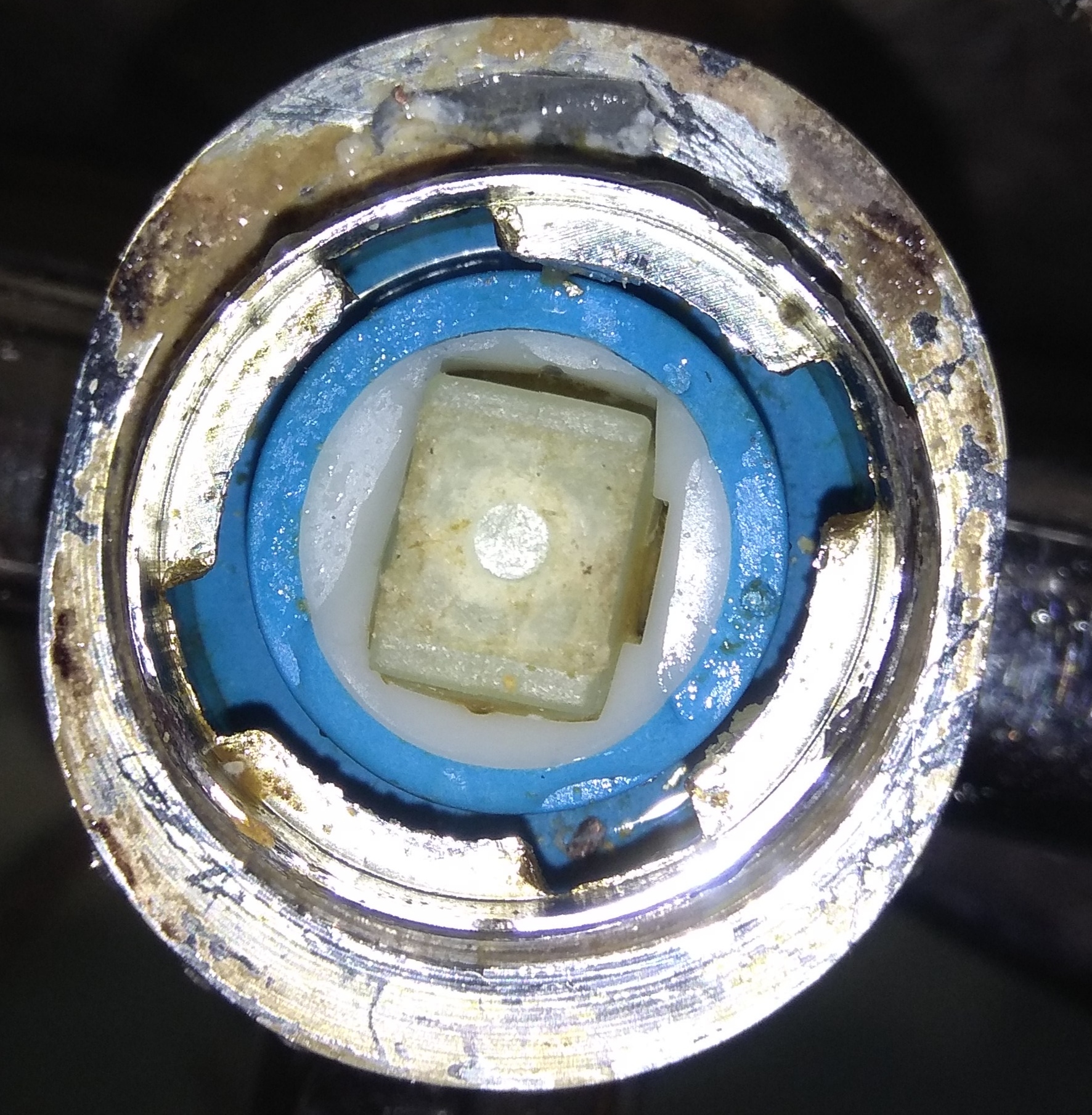

Позвонил знакомый и попросил прийти помочь вытащить картридж из смесителя, чтобы поменять. Обычно у всех снимаешь ручку, после ручки откручиваешь декоративную гайку руками, после нее основную фиксирующую сам картридж. В этом случае после снятия ручки нет ни декоративной гайки, ни фиксирующей. Такое ощущение, что вставили картридж и тупо запаяли, чтобы невозможно было менять картриджи.
Я первый раз вижу такое
Как оттуда вытащить картридж?

плоскогубцы, пинцет?

Что цеплять пинцетом и что тянуть плоскогубцами?

по фото точно не скажу, але здається що не все що можна відкрутити було відкручено. картридж ще явно перекритий шматком корпусу, або ж майстерно і гарно вкрученою гайкою)
просто не думаю що китайці б робили новий дизайн - вони все з когось копіюють)))

Так там крутить больше нечего, от слова совсем. Я уже даже с лупой рассматривал корпус и шилом вычищал. Даже намёка нет на какие-либо соединения в корпусе.

Попробуй силой. Или разбереш или все равно менять

Так там даже не понятно к чему силу прикладывать. Можно конечно отвёрткой там все расковырять, но зачем?

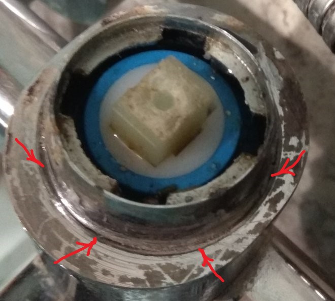

а эта хрень с внутренними шлицами (или как их там назвать) точно не крутится?

Как по мне, то надо еще выкрутить шрень с 4 усами, она по идеи вкручена внутрь корпуса крана и этими 4 усами придавливает картридж.
Если нет, еще вариант картридж вставлен снизу крана.
Но кран такой грязный, может его поменять?

Нет. Они одно целое с остальным корпусом.
Между этими "усами" и картриджем около 2 мм расстояние, они точно картридж не придавливают.
Думал об этом, но он оттуда просто не вылезет из-за меньшего диаметра в корпусе.

не похоже. Вот тут скорее всего они раскручиваются спецключом. Или два штыря в тиски зажать и за усы - повернуть.

Крестовина вокруг картриджа чётко указывает на применение инструмента для откручивания...

думаю, крутится. Зазор дополнительно подтверждает это.
Для решения спорного вопроса можно болгаркой распилить смеситель вдоль, фото сюда.

Тоже была такая мысль, но такого инструмента нет у меня.
Позвоню сегодня лучше нашему местному жек сантехнику, пусть прийдёт и глянет.

На фото плохо видно, искажает. Но в реале там и не видно никакого зазора, такое ощущение, что или намертво запаянно, или вкрутили на какой-то герметик под цвет корпуса.
Короче я уже голову сломал. Пусть лучше прийдёт сантехник и посмотрит. Новый смеситель я и сам смогу прикрутить, но мне с этим чудом сантехники интересно разобраться.

Вот такой ключ?
https://aliradar.com/api/image?url=https...jpg_640x640.jpg
Многофункциональный внутренний четырехточечный шпулечный ключ
