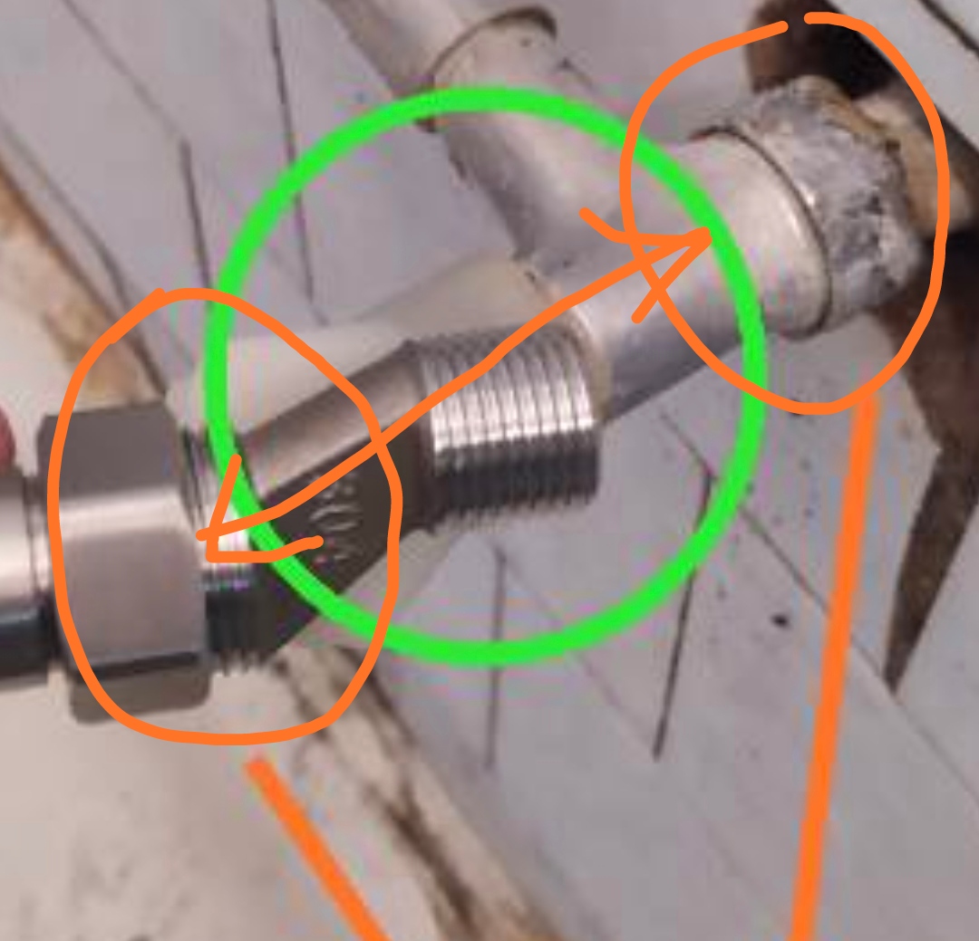

Меняю смеситель в общаге у знакомых. Отмеченные на фото части имеют одинаковый диаметр и просто так их не соединить. А второй конец переходника из комплекта диаметр меньше имеет. Тоже некуда его ставить.
Предполагаю, что можно выбить стенку и вынуть старый переходник, а вдруг его там нет.
В общем, что посоветуете?

С такими вопросами лучше позвать сантехника.
На новом смесе резьба дюймовая, на старом метрическая.
Нужно выкрутить старые эксцентрики из муфт, а вот как пойдёт вопрос.

Тут видно что на старом американка со стороны стены , на новом американка со стороны смесителя (старый видно ещё СССР ) , резьба если не ошибаюсь 3/4 , взять два сгона 3/4 наружу на 3/4 наружной , две пары прокладок и собрать пазл., Ну или выкручивать старые переходники и выкручивать новые , с разбитие стенки и возможным обрывом трубы из за ржавчины

Где ты видел ниппель 3/4" метрическая-дюймовая резьба???

Переходник из комплекта вкручивается на ура одной стороной 3/4 как в новый смеситель так и в то что со стены старое торчит. Только вот в продаже я не вижу 3/4 с двух сторон резьбового

Та не может оно вкручиваться там "эксперт" сказал что такого не бывает )) так что у нас с тобой глюк )
https://sain.com.ua/ua/p623249074-nippel-razmer.html
Это первый результат по запросу ниппель 3/4 латунь
Упд в эпике https://epicentrk.ua/ua/shop/nippel-vlmz-3-4-sa0502a.html

На ура это на сколько витков?

Ниппель 3/4" с дюймовой резьбой собрался закручивать в гайку М27 с метрической резьбой... Ну такое... На каком витке климанет? Хотя может думаешь ниппель использовать как мечик? Честное слово взрослые люди, как дети малые...

Леш, все правильно - разносторонние американки.
НО нипель может не помочь ,если межцетровое расстояние на трубаз и смесителе не совпадет.
Поэтому в комплекте и идут нипеля буквой Зю.
Решение тут такое - в американки на стене вкрутить вот такие переходы
https://www.gamasan-plus.com.ua/sistemy-...VIaAikYEALw_wcB
А уже в них смеситель что на фото.
Метрической резбы в водопроводных трубах не было даже при СССР-е. Все эти резьбы к нам пришли из штатов, потому и тип соединения называют "американка".
И там точно не М27. 27 это больше дюйма, чего на смесителе точно быть никак не может.

На трубах не было, а на совковых смесах как раз метрическая резьба, что на эксцентриках, что на гайке гусака.

крайний раз менял у родителей (старая 9-ти этажка еще совкового проэкта) - новые запчасти дюймовые подходили без вопросов. Судя по кафелю - ремонт после 80-го года. Уже сантехника была дюймовая.

Так а если заглянуть в существующие дырки в плитке, чуть туда поглубже посветить, то не окажется случайно что эти штуки со странными накидными гайками - тоже эксцентрики, и их несложно выкрутить?

Это 100% эксцентрики, но вот несложно выкрутить .. япнисунул .. в смысле не был бы так уверен. Особенно в том, что потом туда что-то получится закрутить и оно не будет течь.

Я точно так-же забил выкручивать кран со сломаной ручкой на бачек в туалете. Накинул на него американку и обычный шаровый вторым кинул.
Выкручивать что-то через несколько лет из стены - можно ремонт всей стены заработать

Не, ну смотри .. у меня в квартире я трубы прятал 20 лет тому в стены. Во первых все оцинкованное ставил и все перед замуровкой обильно красил свинцовым суриком, во вторых торцы угловых поворотов видны и ты хоть понимаешь что там.
У ТС трубы делали 40+ лет тому, плитку клали потом поверх этого с "шубой" 30 лет тому. нихрена не видно что тебя ждет вдруг после. Прикинь что у выкрученного эксцентрика на той стороне метрическая таки резьба .. авдруг? Вот вам болт, ваши действия?

только выглядеть эта конструцция будет монструозно Межцентровое в старом совковом и современном +- совпадает. Проверено при замене смесителя на кухне в хруще на Лысогорской. Там система которую очень давно не встречал - на кухне выходы труб как в ванной из стены, но там эксцентрики нухной стороной были и просто сменил сам смеситель не трогая трубы. Судя по состоянию тут тоже желательно трубы не трогать
2 ТС сдвинь накидные и прикинь межцентровое - совпадает?

Пишет же шо не сходится .. вроди, как я понял.
Я б в данной ситуации не обращал внимания как это будет выглядеть. Оно и так выглядит хуже некуда.

kkk_GAZ240 24.01.2021 21:07 пишет:
Кстати на фото обычный умывальниковый смеситель только вместо гусака там явно труба душа - межцентровое должно совпадать таки. Выкручивать из стены таки только в аварийном случае ИМХО ибо верояность потом менять еще и трубу больше чем 1 к 1.
С эксцентриком там засада. Или 1/2 на 3/4 или внешняя внутренняя. Тогда уже Костин вариант только остается.
