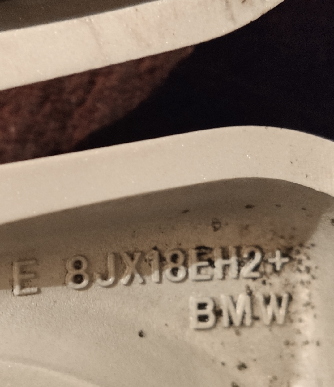

А как её (ширину диска) можно физически измерять?
Помню, что внутри диска должна быть маркировка.
Спасибо!
ccc555 | старожил *
Re: Поменять 245/50/18 на 235/55/18
[Re: Bober] 6 февраля 2021 в 18:26
Не надо мерять, надо на диске найти выбитые его параметры, например 7,5Jх18, где 7,5J - это ширина диска в дюймах.

Bober | старожил **
[Re: Taras ST] 7 февраля 2021 в 22:03
Taras ST 07.02.2021 14:16 пишет:
А где гарантия что на авто стоят именно такие диски?
Таки нашел маркировку.
vasikk | Супер писатель! **
[Re: Bober] 8 февраля 2021 в 10:34
Bober 07.02.2021 22:03 пишет:
Стануть ідеально
