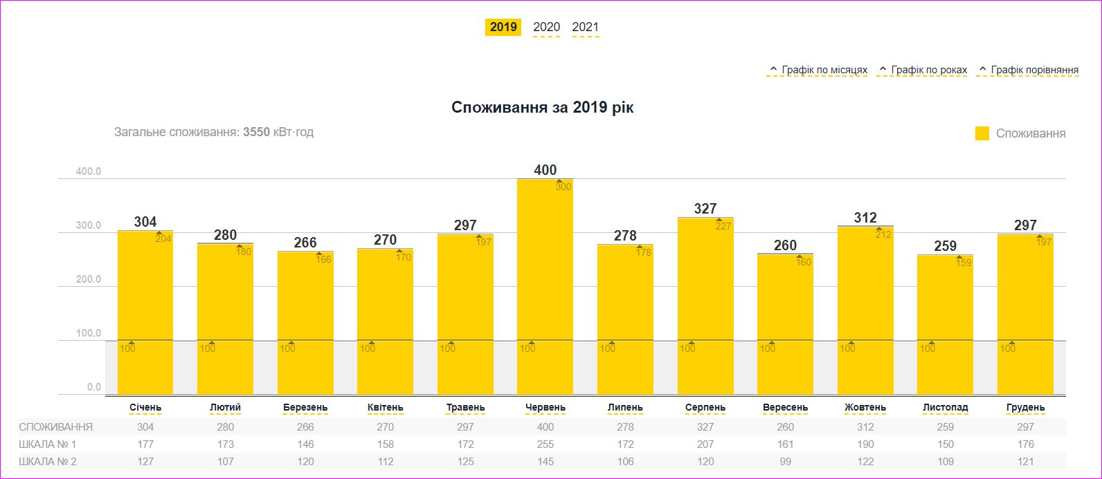

Вот и я считал 20% где-то ночь vs день, так как тупо 30% времени это ночной тариф в принципе (24 часа сутки, и с 23:00-07:00 это 8 часов), и что как раз с 12 ночи до 8 утра обычно все спят, наверно надо еще меньше процент брать. Тогда еще дольше надо будет времени на окупаемость..
обычно ночью бойлер греется в ванной, если надо вдруг(гости приехали) - круглосуточно, на кухне бойлер круглосуточно, холодильник круглосуточно(т.е. ночной тариф есть), все лампы лед, посудомойка, электродуховка, микроволновка, чайник только электрический, постирушки по разному и ночью и когда надо
летом кондер сутками работает когда жара, правда у меня мицубиси инверторный, когда работает долго выходит на потребление 150-200 Вт/ч
вот 2019-2020 годы, шкала 1 день, шкала 2 ночь
покупал сам НІК 2102-01.Е2МСТР1, написал заяву на замену, стандартизировали и установили в апреле 2015
окупился года за полтора
