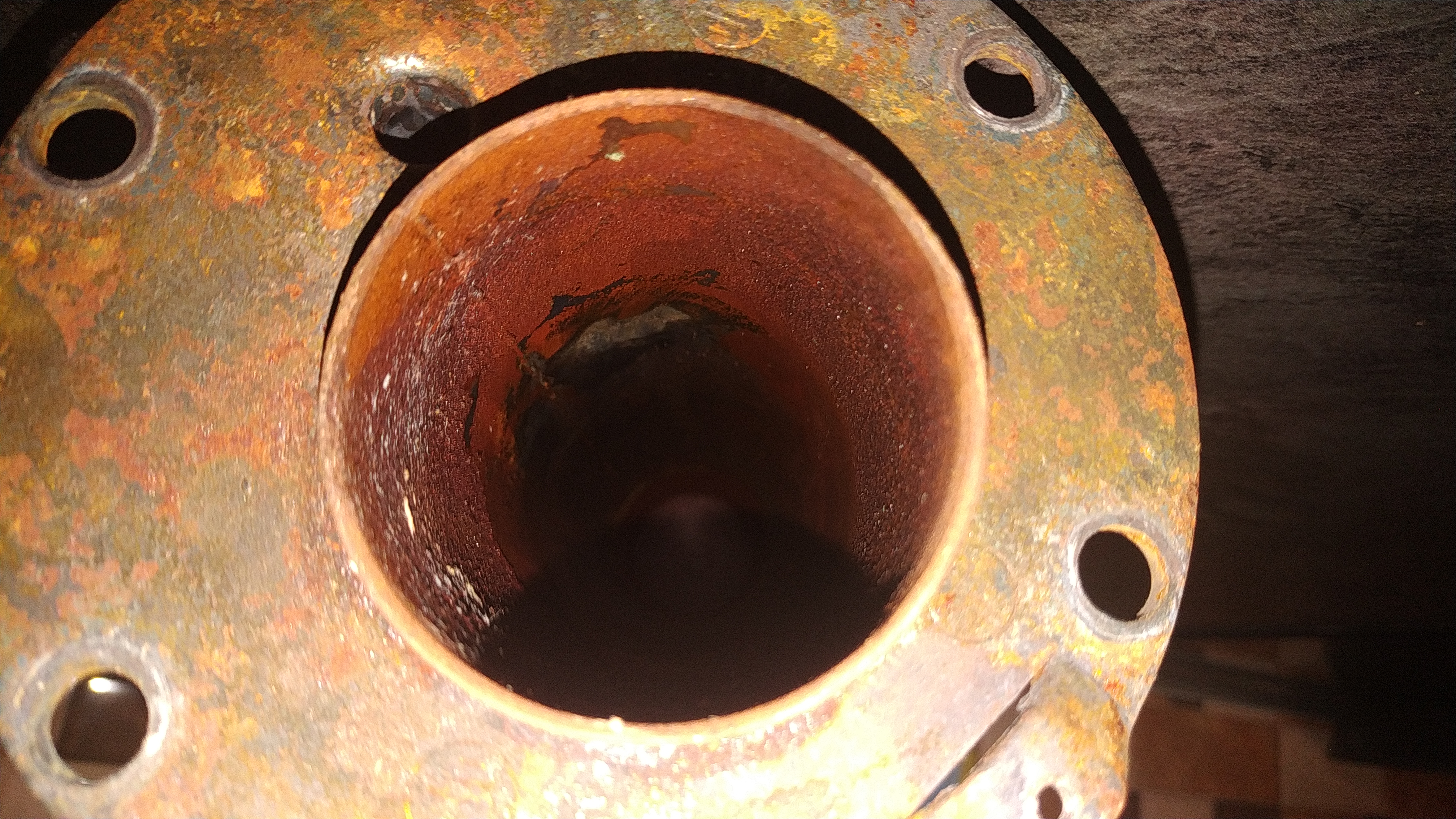

Коррозии бака вроде нету. А вот коррозия шахты маленького (2х контактный, который возле холодной воды) тена как по мне, жесткая какая-то.. Снаружи вся эмаль в мелкую дырочку + внутри, где сам тен - все в ржавчине. Я так понимаю, беда с этим девайсом и надо его менять, по ходу - он очень долго капал/сочился, просто раньше все это не успевало с бойлера вылетать, а вчера прошло точку невозврата...
Корпус тена внутри (второй сегодня не осилил, реально неудобно повесил бойлер ):
С памятью все ок, но фотографировал  Коррозии бака вроде нету. А вот коррозия шахты маленького (2х контактный, который возле холодной воды) тена как по мне, жесткая какая-то
Змінено $corpioN (21:50 24/03/2021)

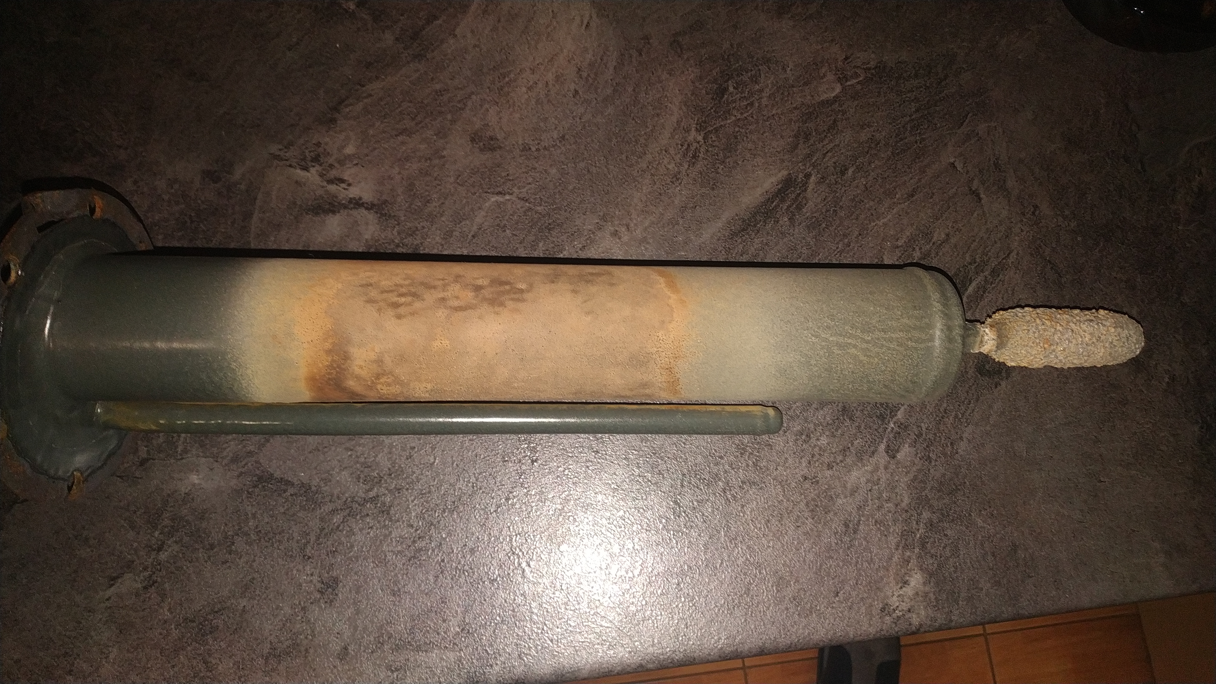

Снаружи
Снаружи

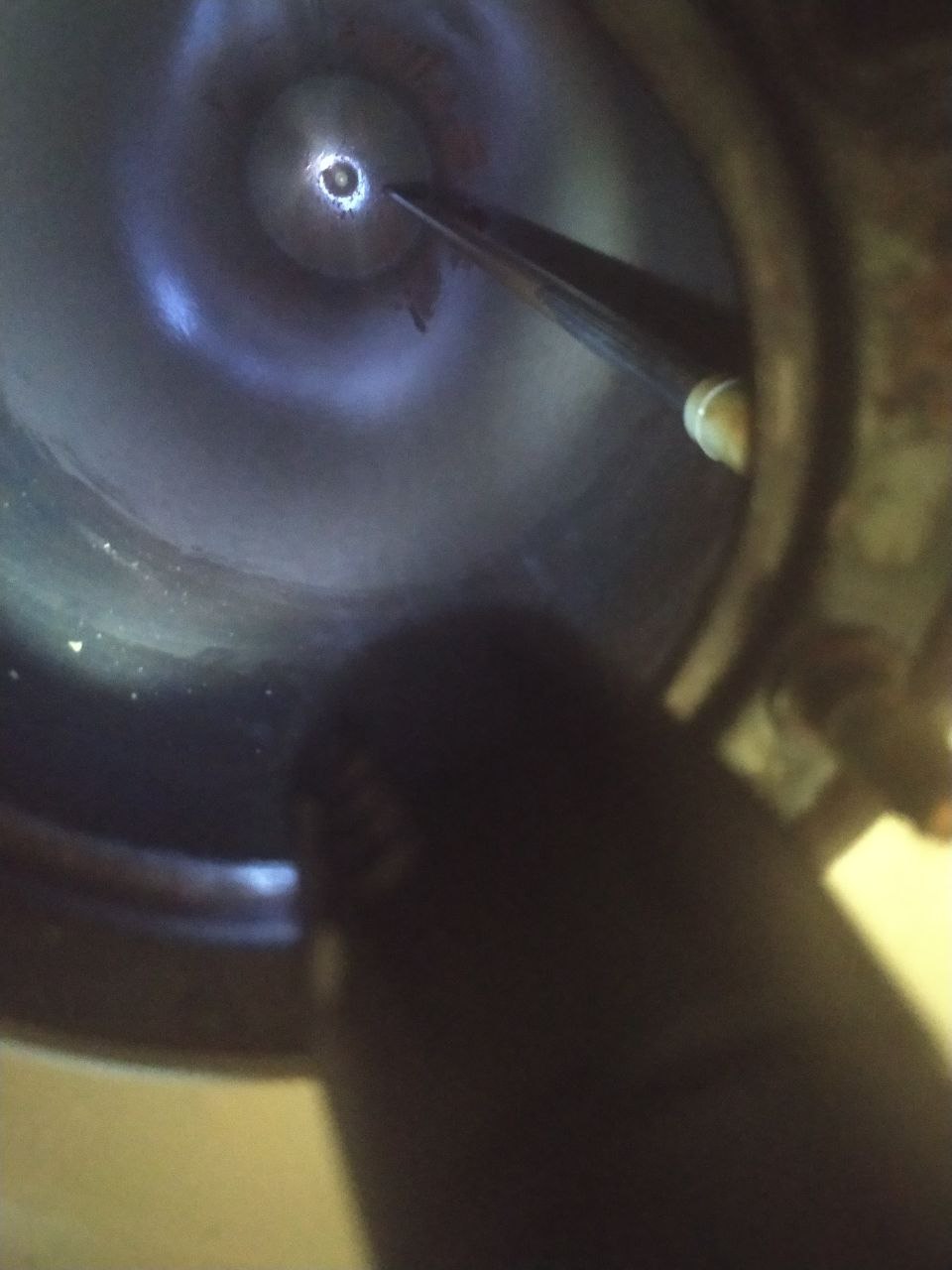

Бак.. Вроде и ничего старашного, гадости не сильно-то и много вылилось после промывки. Единственный момент - есть накипь на дне, возле уплотнительной резинки, которую я пока никак не могу снять Забить?
И я так понимаю - промыть можно только бак, возле которого вход холодной воды, с соседним так не прокатит, правильно?
Бак. Вроде и ничего старашного, гадости не сильно-то и много вылилось после промывки
