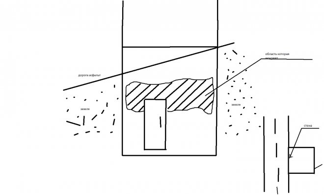

Так це як гадання на картах коли нема повного розуміння що там за земля, яка стіна, як вода тече.
Можливий варіант що коли іде дощ то холодною водою омивається грунт біля стіни з вулиці і можливо й сама стіна, через що зменшується температура цієї стіни і відповідно конденсат в будинку, думаю скоріш всього так і є, перевірити можна конденсат чи вода просочується, наприклад приліпити на стіну щось таке що воду не пропускає та щоб при цьому із стіною міцно зліпилось (щоб тримало температуру стіни). Та судячи по схемі вверху яку не повністю зрозумів, можливо й вода в стіну просочується.
Якби бачити фотографію цієї стіни що мокріє, дороги і асфальту зі сторони вулиці було б простіше розуміти що там.

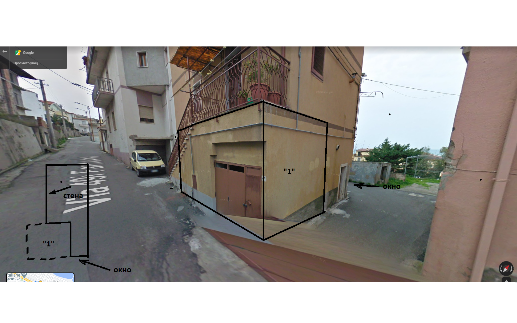

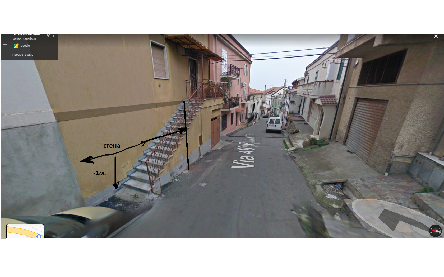

Вообщем как то так:
Вот этот участок мокреет, от уровня дороги стена уходит вниз где то на 1м.(может больше). Там видно по лестнице и по краю стены все позамазывали герметиком - не помогло.

Это окно в ванную и схема квартиры.
в ванной стенка с этой подсобкой ("1") сухая.
Это окно в ванную и схема квартиры.в ванной стенка с этой подсобкой ("1") сухая

Тут такая ситуация, что не факт, что вода именно на этом отрезке затекает.
Так как на фото я вижу сильный уклон, то вода может затекать на 2м...3м...5м выше и под асфальтом журчать к стенке.
Как вариант, купить гидроизоляционную смесь. ей зайти на стену см 30, и на асфальте на сколько возможно хотя бы 20 см.
Так же стык бетона от ступенек и асфальта, нужно исследовать на наличие трещин.
