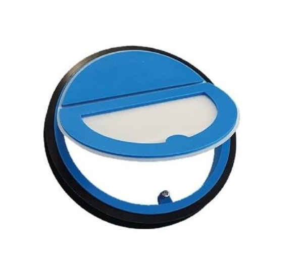

Tibor | Достоевский **
Re: не хлопающий обратный клапан в вентилияцию
[Re: amerlin] 1 апреля 2021 в 12:55
У нас такой. Силиконовый и с магнитом. Работает тогда, когда есть какой-то поток. Довольно герметичный (есть соседи, у которых вытяжка шпарит так, что всем в стояке выдувает, вроде держит).

zyoma | важничающий писатель ***
[Re: Tibor] 1 апреля 2021 в 13:38
Tibor 01.04.2021 12:55 пишет:
Огонь! А где такое купить? Гуглится только пластик и металл.
[Re: amerlin] 1 апреля 2021 в 13:51
Я себе искала, не нашла, только колхозить что-то, но надо ставить так, чтобы был к нему доступ, резинка покрывается жиром и начинает залипать. Таких силиконовых, как на картинке выше, не видела ни у нас, ни на алишке.
Как вариант, обеспечить подпор, чтобы был постоянно открыт (бризер или нормальная приточка).
[Re: zyoma] 1 апреля 2021 в 13:59
zyoma 01.04.2021 13:38 пишет:
Похоже, что это чешский продукт, у нас они везде продаются. Можно попытаться по коду поискать на ОЛХ
[Re: amerlin] 1 апреля 2021 в 17:38
Содрать задумку и наколхозить из готового клапана будет проще и быстрее. По периметру кольцо от оконного уплотнителя, лист силиконки от плотной перчатки и неодимовый магнит.
Эти клапаны по 600 крон, доставка будет крон 400.
