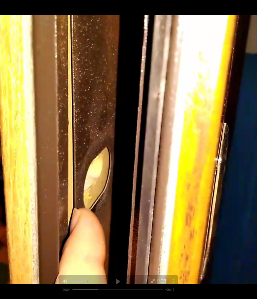

Вот, мой кореш, который был уверен, что у ему "хорошую дверь" поставили, по знакомству занедорого. Попросил помочь поменять замки, т.к. посеял ключи где-то. Там вся дверь - это две МДФ накладки по 10мм. Металл - консервная банка не приварен вообще, и ногтем отгибается. Там даже замок не к чему крепить было. Это вид внутрь двери через паз в торце, в котором был установлен замок.
