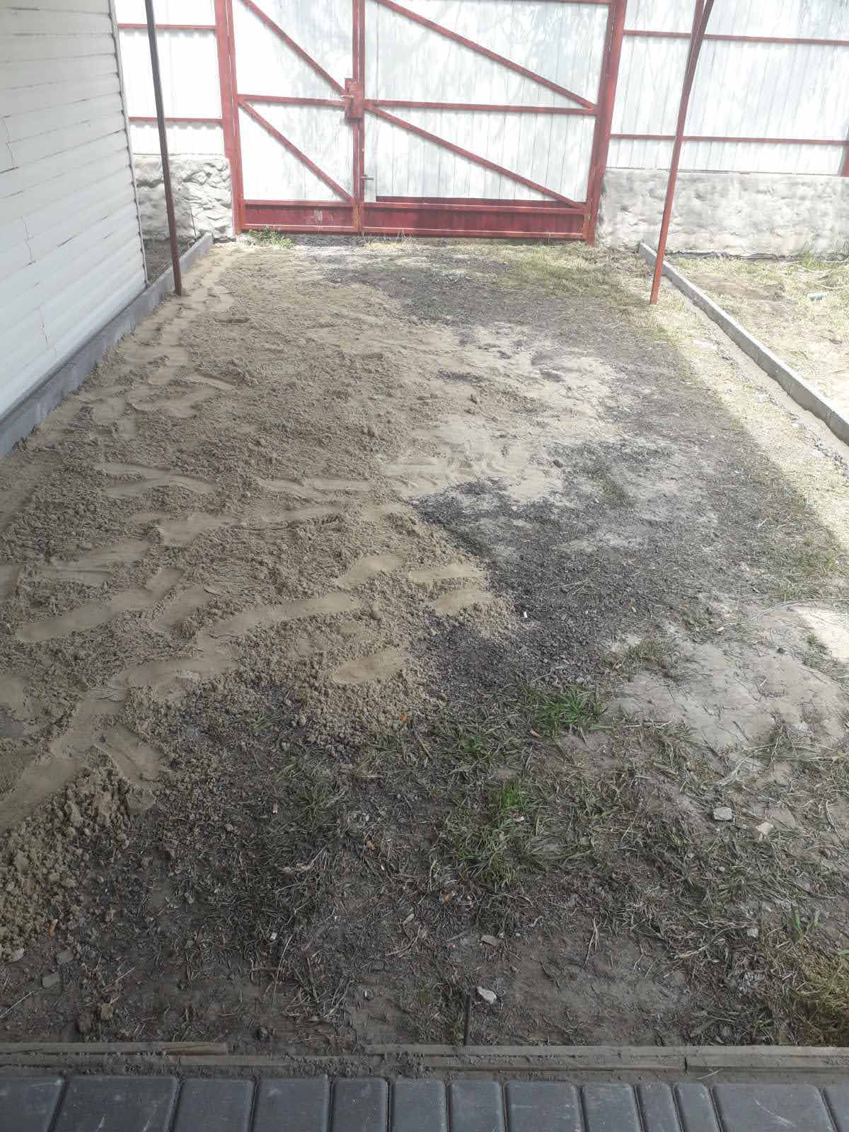

Есть площадка где-то 3 на 7, куда паркуется во двор легковое авто.
Решил ее покрыть тротуарной плиткой. Фото площадки прилагается.
Плитка по совету исполнителя работы была куплена, толщина около 45 мм.
Исполнитель изначально настаивал, что класть плитку можно без бетона на песок с цементом.
Потом, после своего промаха на другом участке работы, исполнитель начал перестраховываться и сказал, что будет класть плитку только на бетон, иначе плитка может просесть.
Собственно, если кто имел с плиткой дело, можно ли здесь обойтись без бетона.

Краще всього залити бетонну стяжку 7 см товщиною обовязково із армуванням, або сітку 4+ діаметр або арматуру тонку, 8-ку наприклад і щоб "квадратики" 30-40 см були, оскільки рядом уже стоїть будівля, загорожа і протрамбувати хорошою віброплитою не получиться. А зверху на бетон класти плитку саме так як Вам сказали, на піщано-цементну основу, головне не на відсів+цемент.
Можна було би і без бетону обійтись, та в такому випадку трамбувати треба дуже добре, геотекстиль стелити, щебню багато, знову трамбувати, і все одно потім може просісти якщо десь накосячили.
По периметру плитки що буде, бордюри чи потім бетоном обіллють крайні плитки?
Облаштуйте схил щоб вода з плитки кудись стікала і не стояла на одному місці. Також для того щоб шви позасипати прийдеться дрібного річкового піску взяти, карєрний не підійде, там не багато, на таку площу може й пару відер вистачить в залежності від того яка плитка. Для кращої міцності і щоб вода не поступала вниз під плитку то шви краще засипати теж піщано-цементною сумішшю, правда в цьому випадку може получитись трохи страшненько (будуть на плитці плями від цементу).
І ще згадав по піску на який кластимуть, в принципі можна і на карєрний і на річковий, та його краще просіювати, бо в карєрному куски глини трапляються, а в річковому ракушки, у мене 75 квадратів бруківки клали на річковий пісок, будівельники сіяти не хотіли, казали "і так пайдьот", то я сам їм просіював.

[Re: HDC1] 20 мая 2021 в 10:21
HDC1 19.05.2021 16:55 пишет:
На фото видно, вже є бордюри.
Дякую за детальну інструкцію.

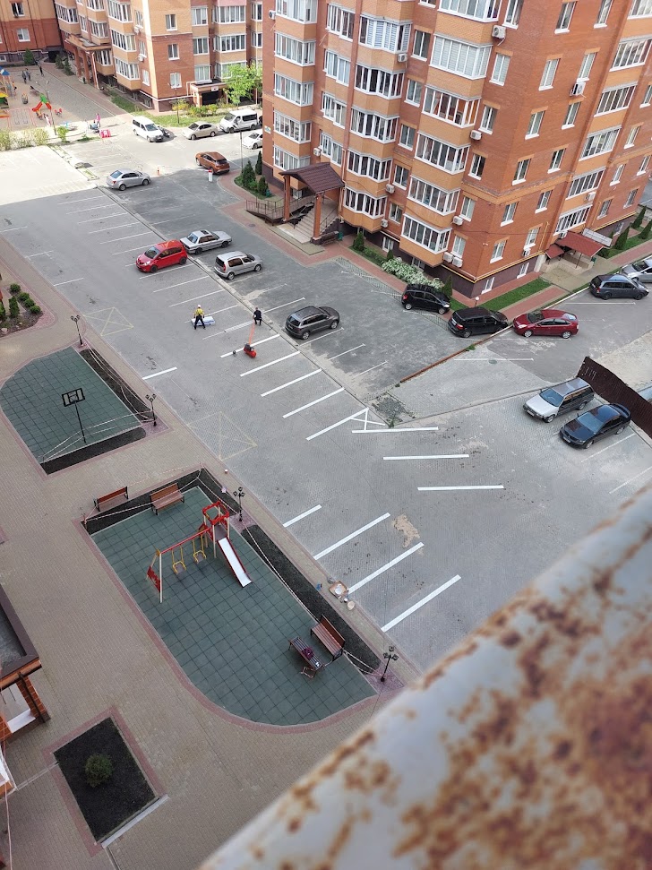

Я не спеціаліст, але в нас в дворі багатоповерхівки все викладено плиткою, без бетонування і заставлено легковиками. Вже пару років стоїть без проблем

Мабуть, залежить від плитки. У нас заборонено заїжджати саме на тротуарну на плитку, вона поступово псується. А паркомісця зроблені якоюсь іншою, норм.
Sashok_Accent | ***
Re: Тротуарная плитка под легковое авто
[Re: Tarasoff] 7 сентября 2023 в 16:17
можливо, бо на вигляд вона різна
ось якраз малюють розмітку
можливо, бо на вигляд вона різнаось якраз малюють розмітку

Можливо на паркомісцях вона (плитка) просто більшої товщини?
Sashok_Accent | ***
[Re: Тегеран] 10 сентября 2023 в 07:56
Тегеран 09.09.2023 23:06 пишет:
Sashok_Accent 07.09.2023 16:17 пишет:
Та ні
Ото все що сіре, однакової товщини
Доречі пригадав, під час окупації по двору кацапська броня на гусеніцах каталась. Плитка витримала.
