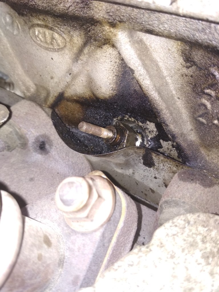

Закисла свеча накала, на профильном авто, еще живая, но нужно уже думать что с ней делать.2 часа отмачивал ВДшкой на горячем движке, так с места и не сдвинулась, усилие было такое, что уже было жалко маленькую трещотку.
Вопрос в чем, можно ли за неделю/месяц ее отмочить, или это все поверхностные припарки и только ломать и высверливать?

2 часа это ни о чем. Отец в таком же случае сделал из пластилина "корыто" вокруг свечи и 2 дня заливал ВД-шкой, потом ключом по чуть-чуть в обе стороны расшатал и выкрутил. Но, может просто повезло. В любом случае, именно выкручиванием заниматься лучше где-то возле СТО, потому как если обламается, то превед снятие головки
Если отмачивание не поможет ехать на СТО, где есть вибросъемник свечей. Выглядит примерно так:
http://youtu.be/mykR7N-ujj8

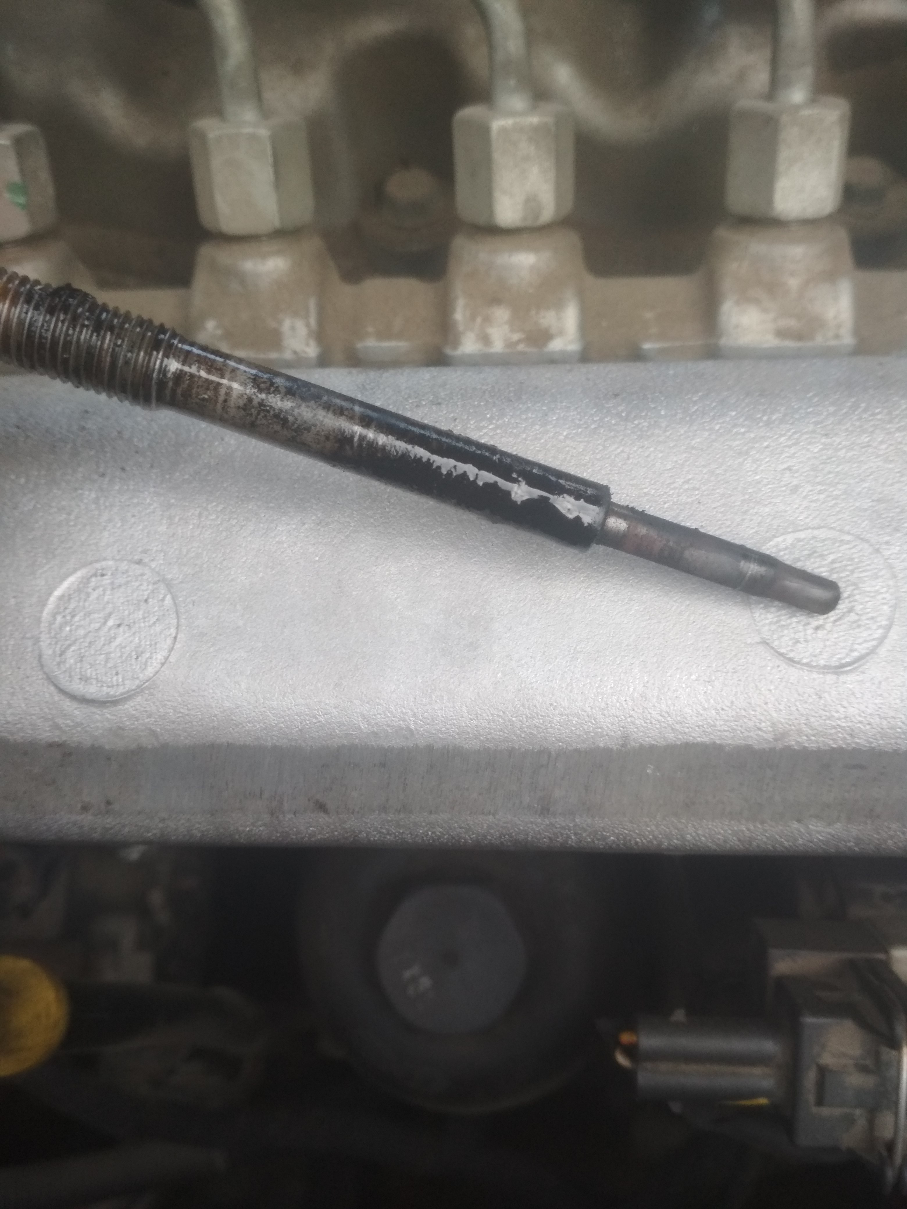

Удалось выкрутить, отмачивал ВДшкой пару недель и интенсивно 2 последних дня, в итоге прогрел двиг и первая же попытка показала, что свеча уже мертво не сидит, крутил с перерывами и когда резьба уже вышла, то пришлось еще крутить с подтягиванием вверх, так как сидела плотно. Свеча оказалась еще живая, это родная свеча на 190 тыс, нонейм.

Прошелся сверлом внутри, пыжом в растворителе и потом еще раз насухо, свечи обычно не смазываю, но эту решил смазать, под рукой был только шрус. Свечу поставил новую.

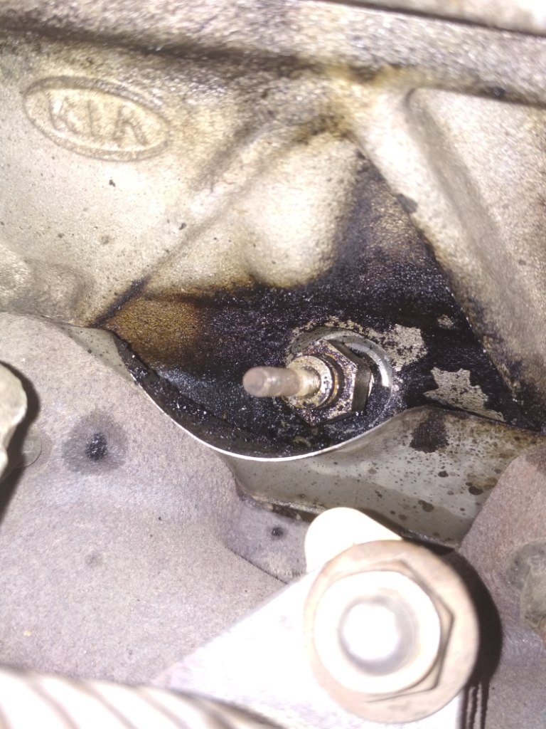

Было понятно, что свеча проблемная, и нужно было решать вопрос сейчас без горячки, чем когда зимой это станет проблемой. На станции бы с ней так не возились и скорей бы просто обломали, свеча засела оч плотно, видна закись на фото, обычно же свечи достаются без каких либо усилий и точно в том визуальном состоянии, что были закручены.

на первом фото видно, что вокруг свечи черная копоть, вокруг других свечей ее не было, далее проба на открутить ничего не дала,признак на лицо. Меняю свечки по необходимости, остальные открутил, сделал тест на прожарку на аккуме и закрутил назад.
