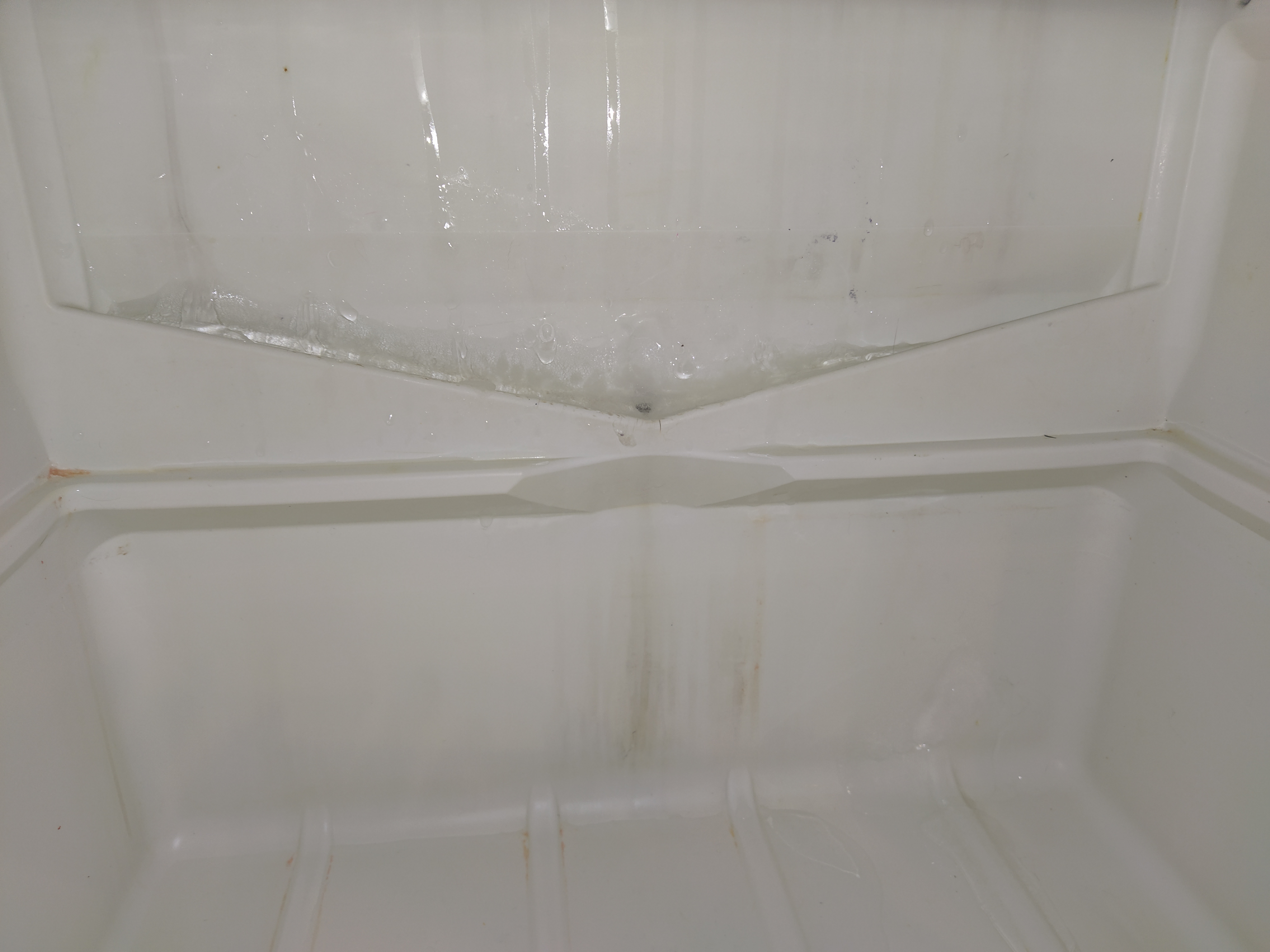

Други, есть холодильник в котором за три дня намерзает кусок льда в месте, где дырка для стока конденсата.
Сам проход не забит, проверяла многократно. Намерзает лёд на первых 1.5-2 см. Соответственно, раз в 3-4 дня, вымакиваю воду, которая скапливается на нижнем ярусе, размораживаю лёд на отверстии, но дальше все по новой (((.
Проходимость проверяла толстым антенным проводом. Если разморозить тот участок в 1.5 см, толстый провод отлично ныряет в отверстие аж до самого низа.
Может у кого-то была подобная проблема. Как лечить, ну кроме смены холодильника?(((

гм, а уклон для стока разве не на неохлаждаемом пластике под испарителем? Или по низу испарителя намерзает бугор больше чем высота стока и начинает капать за него?
тут на картинке явно видно где испаритель а где нет
лично я не вижу четко. Капельки везде. Вот когда часть замерзнет - тогда и видно четко.
Но традиционно, конечно, испаритель вверху и фреон тоже заходит повыше. Там и локально обмерзает при вытекании фреона.
верхних 2/3 - испаритель, ниже - просто задняя стенка. Там четко видно границу. Посмотри у себя в холодильнике в замороженом и в оттаявшем состоянии

Даже в этом случае он возле стока должен таять т.к ему некуда будет отдавать тепло. Было бы интересно увидеть все таки картину проблемы. Есть минимум пару специалистов которые смогут по картинке диагноз поставить.

Други, проверила температуру - порядка 8 градусов. Кнопка большого холода отключена.
Внешне это выглядит так:

Проблемы с герметичностью могут быть, так как какое то время назад на задней стенке появились трещинки. Дверь прилегает хорошо.

Из-за износа внутрь агрегата попадает теплый воздух. «Плачущий» испаритель холодильника из-за постоянной работы мотора не успевает оттаивать, и задняя стенка холодильной камеры покрывается льдом. Тут таки мастер нужен

ты имеешь в виду, вся проблема в трещинках?
Может их замазать чем то?
Они скотчем заклеены, но не помогло.
Чуть позже сфоткаю, пока стоит отмерзает (
